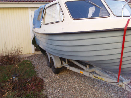

Yadis 1 Postad 12 April , 2007 Bild på sidan som ännu inte är polerad. Dela detta inlägg Länk till inlägg Dela på andra webbplatser
