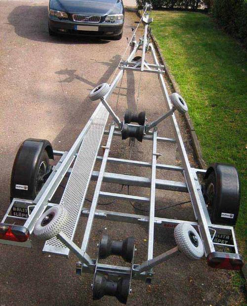

Utan att ha belägg för det får jag känslan av att V-balks byggda trailers är lite stabilare.
Har en Bålstasläpet REG-1350 själv och den är mycket stabil. Se bilden.
