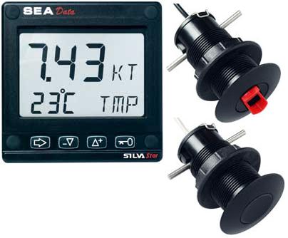

Gäst SWE54 Postad 22 Januari , 2007 Normalt ska ju loggen placeras framför kölen för att inte störas av strömingar och turbulens. Om du funderar på Silva (Nexus) så finns det numera triducers. Alltså alla tre mätningarna i en och samma givare. Bra om vill slippa ta upp ett hål extra bara för en djupsensor. Även TackTick har triducer. Dela detta inlägg Länk till inlägg Dela på andra webbplatser

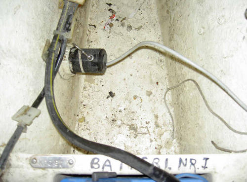

toaen 509 Postad 23 Januari , 2007 Båtar är ju kompromisser mellan en rad olika faktorer. När det gäller logg och lodgivare kanske valet står mellan det optimala och det praktiska. På min Storfidra sitter loggivaren under aktre luckan i durken framför motorn. Dvs i kölfickasn och horisontellt placerad så nära balastkölen som möjligt. Se bifogade bilder Dela detta inlägg Länk till inlägg Dela på andra webbplatser

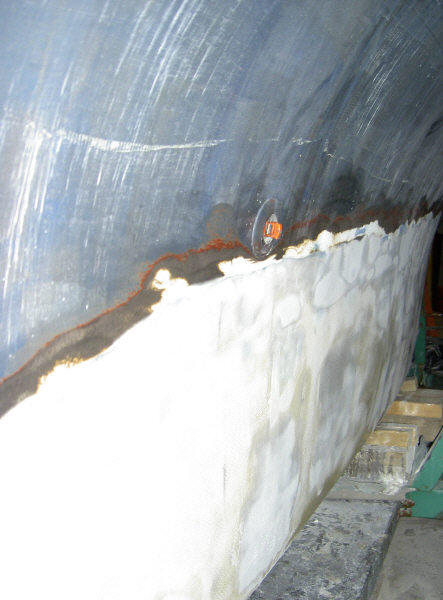

toaen 509 Postad 23 Januari , 2007 Sett utifrån ser det ut så här På min Havsfidra hade jag summlogg som satt moterad på ett likartat sätt, fast det är betydligt trängre på havsfidran. Dela detta inlägg Länk till inlägg Dela på andra webbplatser

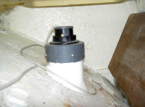

toaen 509 Postad 23 Januari , 2007 Beträffande lodgivaren har den i de båtar jag haft med ekolod, vasrit monterad i en liten rörstump som plastats fast i skrovet. Rörstumpen har varit försedd med ett lock där givaren monterats. Röret fylls med vätska av något slag tex olja. Fördelen är att man inte behöver ta upp ett extra hål för lodgivaren samt att givaren står lodrätt när båten inte seglas. Dela detta inlägg Länk till inlägg Dela på andra webbplatser

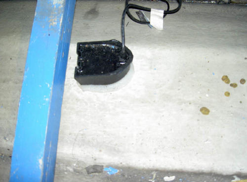

toaen 509 Postad 23 Januari , 2007 Lodgivaren (akterspegelstyp)till min lilla bohusjulle har jag satt fast i en redig klick med silicon, direkt mot bordläggningen. Innan man sätter fast givaren kan man stoppa den i en plastpåse med vatten som man lägger mot bordläggningen på önskat ställe. Fungerar det så är det bara att limma fast den. Det kan finnas luftblåsor mm i laminatet som stör signalen. tommy Dela detta inlägg Länk till inlägg Dela på andra webbplatser
