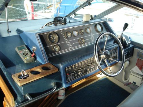

Jag är lite sugen på att bygga om hela min instrumentpanel. Är det någon saom gar lite tips på hur man ska gå till väga. Jag är ingen hejare på detta så att hålla på att gjuta känns lite overkill för min del. Kan man bygga i glasfiber eller ska man bygga i trä i grunden som man sedan plastar. Vill ha lite rundad panel så den känns lite modernare. Låt höra, finns det någon med lite erfarenhet?
jag tycker i alla fall den är kanon Fin som den är 21.gif\
Tycker inte du? eller är du bara sugen på att få det modernare ?
Nja, den är trevlig men jag har tänkt lacka om det blå som har blivit slitet. När jag endå håller på med det tänkte jag att man kunde bygga om panelen. Tycker ett par instrument är överflödiga och ett är trasigt. Skulle även vara trevligt om man kunde bygga in mina plottrar i panelen. Sitter lite ivägan på ovankanten.
Du har sa gott om plats att jag blir avis...
I ditt fall skulle jag ta och byta ut 80-talets svarta plast panel mot teakplywood och sen givetvis arrangera om intrumenten sa du far en mer modern look och plats for plotter, ekolod, triminstrument, sjovattentempmatare, etc, etc.
Du har sa gott om plats att jag skulle kanske till och med skulle flytta upp alla brytare pa panelen och sen fa plats med VHFen inbyggd nere till vanster. Nar du har sa raka ytor kan du gora nastan vad som helst...
Mala om det blaa om du inte gillar det.

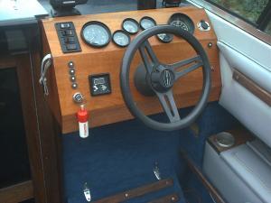

Bifogar ett foto pa en hemma byggd panel. Den ar kantig men i och med att jag verkligen gillar tra, sa tycker jag den ser mkt OK ut - for hemmabygge (inte min bat).
Wellcraft. Du har kanske rätt men det känns såå kantigt. Lägga in teak gör den ju inte så myckt mer modern. Jag är inne på kolfiber. Men det kanske räcker med att lacka om det blå runt om kring till vitt. Å grått uppe vid vindrutan. Vhf:n sitter ganska bra där den sitter. Alla brytare tänkte jag byta till några snygga. Har sett några men dom kostar ju en del när man ska ha autosäkringar å allt.
