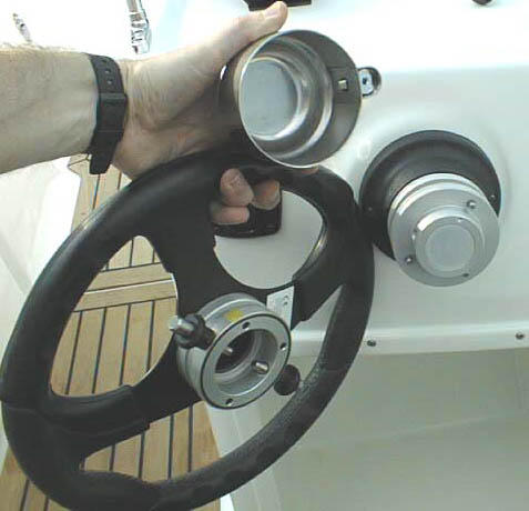

bossee 11 Postad 18 November , 2006 Hej euphoria, Skall bli intressant och höra hur 53 BR går i sjön när du provat din egen sen. Vore kul om du skrev några rader här när du provat till våren/sommaren 2007. Offshore stolar och höj-sänkbart gasdämpat stolstativ kommer att göra båtåkandet mycket bekvämt. Handtag i skrovsidan för passagerarna som sitter på akterbänken är bra, hoppas det sitter ett sådant handtag även vid passagerarsätet för det behövs där också. Rattfästet (20 grader) från Teleflex är artikelnr 95717 hos http://www.byggplast-batprylar.se/ Mycket enkelt att byta. Du behöver en avdragare för att få av ratten från rattfästet (finns t ex hos Biltema). Snapp Off rattkopplingen är den modellen med låscylinder (således ej den med hänglås). Artikelnr 62316 hos http://www.watski.com Ratten jag använder är en Yamarin 6 ekrad mahogny ratt (finns som Yamarin tillbehör). Det är egentligen en en Volanti Luisi Leader Wood ratt (diameter 34 cm). http://www.volantiluisi.it/articolo.asp?I_ID=214&I_Categoria=115 Denna ratt passar inte med Snapp Off rattkopplingen direkt men genom att modifiera fästplattan för Snapp-off som sitter på ratten med nya borrhål kan man få det att passa. Skruvarna måste dras fast uppifrån, inte underifrån som det är tänkt. Ganska enkel modifiering. Ratten är mycket skön att styra med. Om du har lust kan du kolla på en liten filmsnutt här på min båt som brorsans unge gjorde i samband med att jag tog upp båten i september. Mvh Bo Dela detta inlägg Länk till inlägg Dela på andra webbplatser
bossee 11 Postad 18 November , 2006 Skickar med en bild på min Snapp off rattkoppling. Visar det gamla 90 graders rattfästet och den gamla ratten. /Bo Dela detta inlägg Länk till inlägg Dela på andra webbplatser

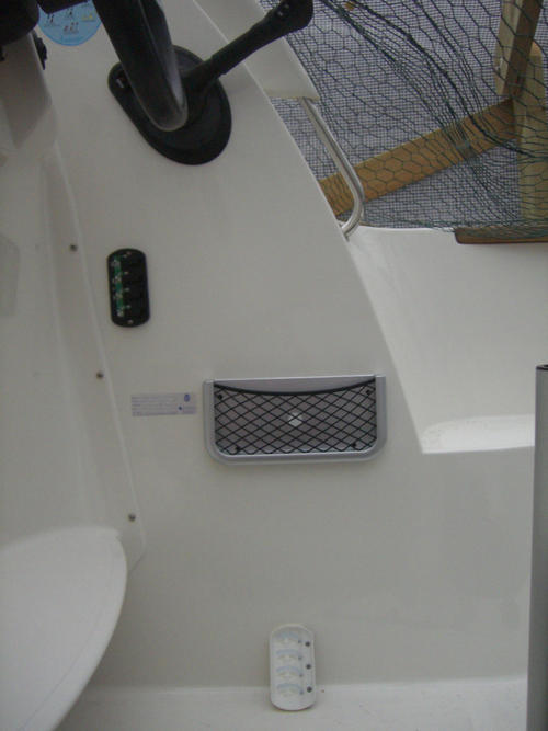

freddie1 2 Postad 19 November , 2006 Bosse: Trevligt att läsa dina inlägg. Jag skulle gärna vilja veta lite mer om det extra förvaringsfacket som du monterat på passagerarplatsen. Har själv en Örnvik 540 Cruiser som har ett mycket dåligt fack, litet grått med plastnät (se bild). Ditt fack ser ut att kunna passa bra i min båt. Samma vita färg också tror jag. Vet du vad det kostar? det? Vart man hittar det? Och vilka mått det har? /Freddie Dela detta inlägg Länk till inlägg Dela på andra webbplatser
bossee 11 Postad 20 November , 2006 Hej, 1. Förvarigsfacket kostade ca 250-300 kr. 2. Det är alltså en reservdel till Yamarin 5820 (58 BR). Jag beställde mitt s k handskfack som det kallas i reservdelskatlogen hos Wik Marin i Uppsala som bl a säljer Yamarin. Men du kan beställa hos vilken annan Yamarin återförsäljare som helst. Så här står det i reservdelskatalogen till 5820/58BR: Ref.nr: 5820-08 Artikel: Handsfack, SB (Styrbord) Reservdelsnr: YM5KE-TARV.KOT 3. Mått: Jag hade kvar i garaget den glasfiberbit jag sågade ur skrovsidan på babords sida för handsfacket. Hålet jag sågade upp var 34 x 20,5 cm. Till det kommer ca 2 cm ytterkant runt om som facket skruvas fast med i skrovsidan. Mvh Bo Dela detta inlägg Länk till inlägg Dela på andra webbplatser
