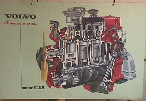

Motorn på bilden har inget med texten att göra för det är en B16
