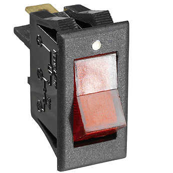

Jag köpte en strömbrytare på biltema, se bild.
DEn fungerar hur bra som helst till allt utom mina lanternor, vad kan det vara för fel? Jag kopplar förbi strömbrytaren så fungerar lanternorna som de ska, men med strömbrytaren på så funkar de inte.
Strömbrytaren verkar fungera som den ska med, den lyser nämligen rött när man trycker på den.
Någon som har en aning?
Eftersom att det är en lampa i kontakten gissar jag att den har en ingång för plus och en ingång för minus. Vidare har den antagligen en utgång med plus som skall ledas vidare till förbrukaren. I ditt fall lanternorna.
Om du växlat och - in till knappen så kommer knapen att bryta - polen. Då kan det vara så att dina lanternor inte fungerar. Även detta kan du mäta upp med hjälp av en enkel elmätare. Prova att växla plats på sladdarna som går in i knappen. Det borda vara uppenbart om du kollar på kopplings schemat på sidan av knappen som du har på bilden.

Jag förstår hur du menar, och ja, jag ska testa att koppla om lite hit o dit. Men, en fråga, hur kan strömbrytaren jämte fungera precis som den ska, den sköter neonlamporna? (och det är inte fel på lanternorna, de fungerar, de har jag testat genom att koppla förbi strömbrytaren)
Antagligen för att du kopplat så att brytaren ger minus till dina lanternor. Om du har minus och minus på lanternorna kommer dom inte att lysa. Därimot får brytaren minus och plus. Därför lyser lampan i  knappen som den skall.

Har du även dragit fram minus till brytaren?
Kolla du schemat på brytaren, det skymtar på bilden. Kan vara så enkelt.

Den tredje sladden ska vara jord, vilken ser du på schemat på sidan av knappen. Ska vara den som nu är ledig.
Det som kan hända om du kopplat dom andra två fel är att knappen lyser hela tiden när du anslutit jorden, gör den det så skifta de två andra så lyser den bara när den är påslagen.
