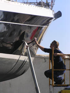

Eilean 3 Postad 24 Februari , 2006 Jag och min hustru målade om min båt 2002 med Hempels Polybest (2-komponent polyuretan). Vi hade blivit rekommenderade att använda rulle och planstrykare. En person går före och lägger på färgen, en går efter och stryker ut. I slutet av juni, under ideala förhållanden med perfekt temperatur och väl förberedda med byggnadsställningar var det dags. Det hela blev en katastrof! Trots rekommenderad förtunning ’satte’ sig färgen alltför fort för att det skulle finnas en chans att få en hygglig yta och efter ett par meter fribord gav vi upp! Alltr det jobb vi lagt ner på underarbete kändes meningslöst och bortkastat när ränder och luftbubblor så tydligt syntes. Nu var färgen visserligen svart, vilket säkert är extra kritiskt. Allt fick slipas ner igen och istället anlitade vi en sprutlackerare – ett beslut vi skulle gjort från början! För en i sammanhanget försumbar summa gjorde han jobbet på 3 timmar – 2 lager primer och 2 lager färg. Resultatet blev nästintill perfekt, de små skavanker som finns är helt beroende på brister i vårt underarbete. Jag har sett många båtar som har rollats och/eller planstrykits, ingen kommer ens i närheten av en professionellt sprutlackad båt! Det kanske finns skäl till att du måste måla för hand, men om du har den allra minsta möjlighet att välja, tänker efter ordentligt innan du bestämmer dig. I vårt fall var priset för lackeraren bara 1/3 av priset för färgen (båten är 42 och bred med höga fribord) och sen kostnadsbesparingen känns verkligen dumsnål! Kan tillägga att jobbet gjordes utomhus på en grusplan under japanpressar. Bilden är från en puts av friborden januari 2005. Dela detta inlägg Länk till inlägg Dela på andra webbplatser

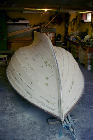

toaen 509 Postad 28 April , 2006 Jag har en helt annan erfarenhet än Eilean. Det är visserligen ca 25 år sen, men vi målade en gammal 27-fots plastsegelbåt med tvåkomponentslack. Färgen var vit. Vi stod inne i en torr men ouppvärmd betonghålstens byggnad där temperaturen inte varierade mycket oavsett om det var stekhett solsken eller regn och blåsigt ute. Det var strax före midssommar så det var skapligt varm. Kompisen gick före och rullade på färgen och jag gick efter och strök ut den med planstrykare. Enligt annvisningen skulle man måla vått i vått med en viss tid mellan strykningarna. Det tog precis den tiden att måla ett varv runt skrovet och för varje lager vi la på blev ytan bättre och bättre. Jag har ibland, när vi har talat om målningen, sagt att om inte färgen tagit slut hade vi nog målat fortfarande. Det gick naturligtvis att se att båten inte var sprutlakerad om man skärskådade den. Det blir naturligtvis allra bäst resultat om en som kan sprutmåla gör det. Själv skulle jag inte dra mig för att måla om mitt båt med tvåkomponentslack och göra jobbet med roller och planstrykare. Den lilla båten uppe till vänster som är en plastbåt efter en avgjuten gammal bohusjulle som plugg, målade jag för tre år sen. Jag målade enbart med pensel. Då det är en kopia på en gammal träbåt och jag tyckte att det är helt ok på en sån båt att kunna se penseldragen. tommy Dela detta inlägg Länk till inlägg Dela på andra webbplatser
