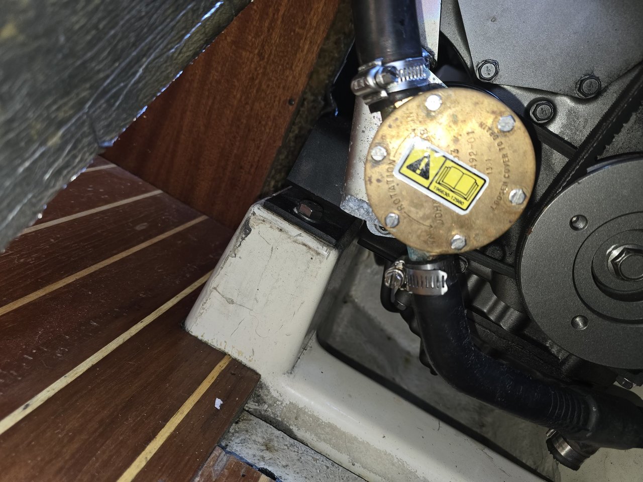

Bättre slangklämma Yanmar YSM 30 saltvattenkylpump
Hej !
Har läst här på forumet att det finns bättre slangklämmor än den standard som syns på bilden.
Jag tänkte först lösa läckan ( som syns som grönt ärgat på bilden) genom att sätta på en klämma til med skruven på andra sidan. Ytterdiameter 27 mm. Miniklämmor hittar jag ej i rätt storlek.
Är det någon som har tips om alternativ ( proffsig) smart lösning ?
PS jag har ödmjukt googlat runt utan framgång. Särskilt praktiskt genomförbara förslag som kan köpas i handeln vore verkligen toppen.

Är du säker på att det är där det läcker?
Så det inte kommer från axeltätningen/axeln i pumpen och sedan rinner ner längs pumphuset?
Brukar inte kräva mer än en helt vanlig slangklämma för att det ska hålla tätt...
Hur ser slangen ut?
Kan de vara sprucken invändigt?

9 timmar sedan skrev Mercury_44XS:
Jo, du kan nog ha rätt där. Såg från en annan vinkel att det var ärgat även bakpå vattenpumpen.

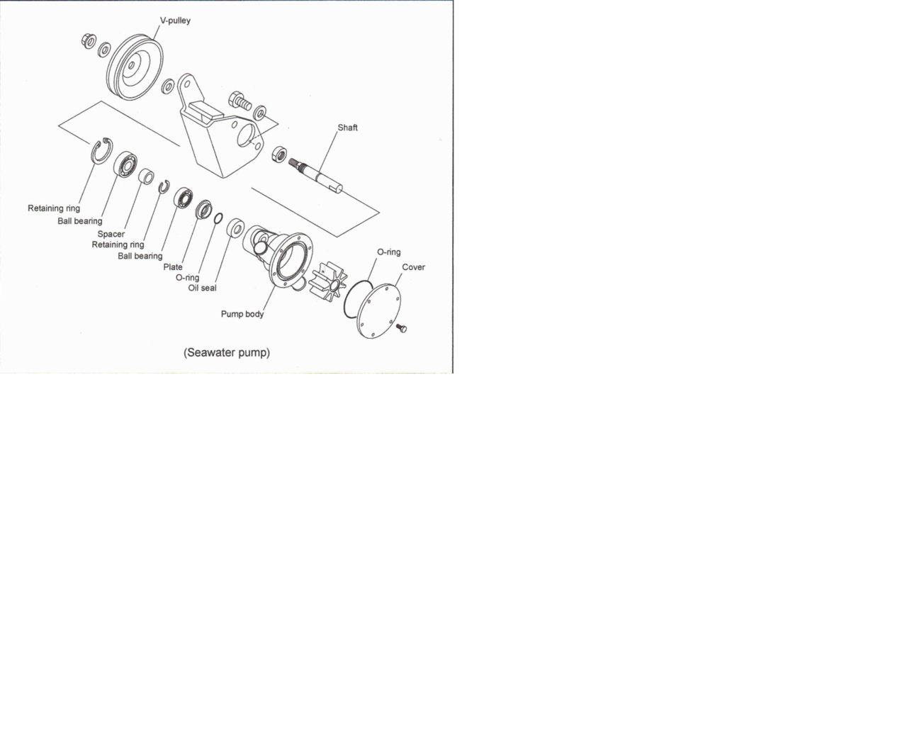

Är det en YM30AE så är det denna katalogen:
https://yanmarshop.com/en-GB/catalog/all/browse/yanmardata-1588271/yanmar-marine-marine-others-small-3ym-series-3ym30ae
Annars går du upp ett steg i menylisten och väljer 3YM series istället
För 3YM30E hittar jag inte...
54 minuter sedan skrev saltpeter:
Såg vid en närmare inspektion att det var fuktigt i de så kallade skvallerhålen (om jag fattat rätt) 2 öppningar mitt på pumpen ungefär.
Jo det är helt korrekt, droppar det där så är det dags att renovera pumpen...
