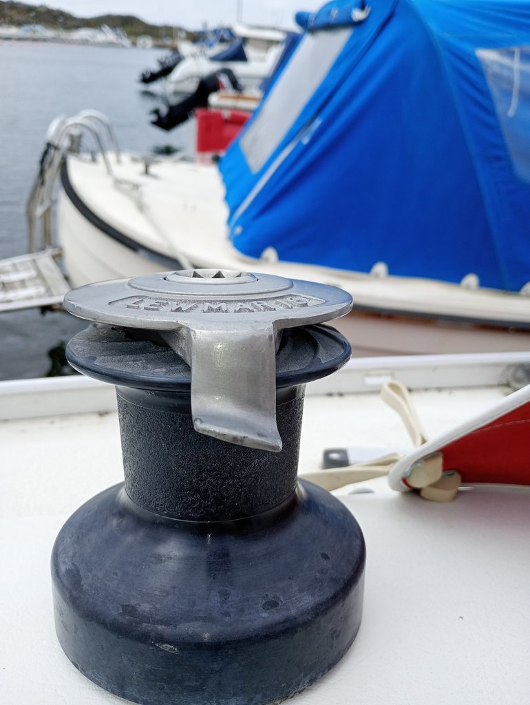

Originalwinchen på Albin 78 är Lewmar 16. Dessa tar man isär genom att knacka motsols på självskotningsarmen. Se bifogad manual

Ja Brinck helt rätt, då winchen troligtvis inte varit isärtagen denna sidan seklet så för det första satt den fast så att det gick inte att med winch handtaget rör den utan med stor kraft och kroppstyngd ca 100 kg började den röra på sig. och med några kraftiga slag så fick jag isär den,
