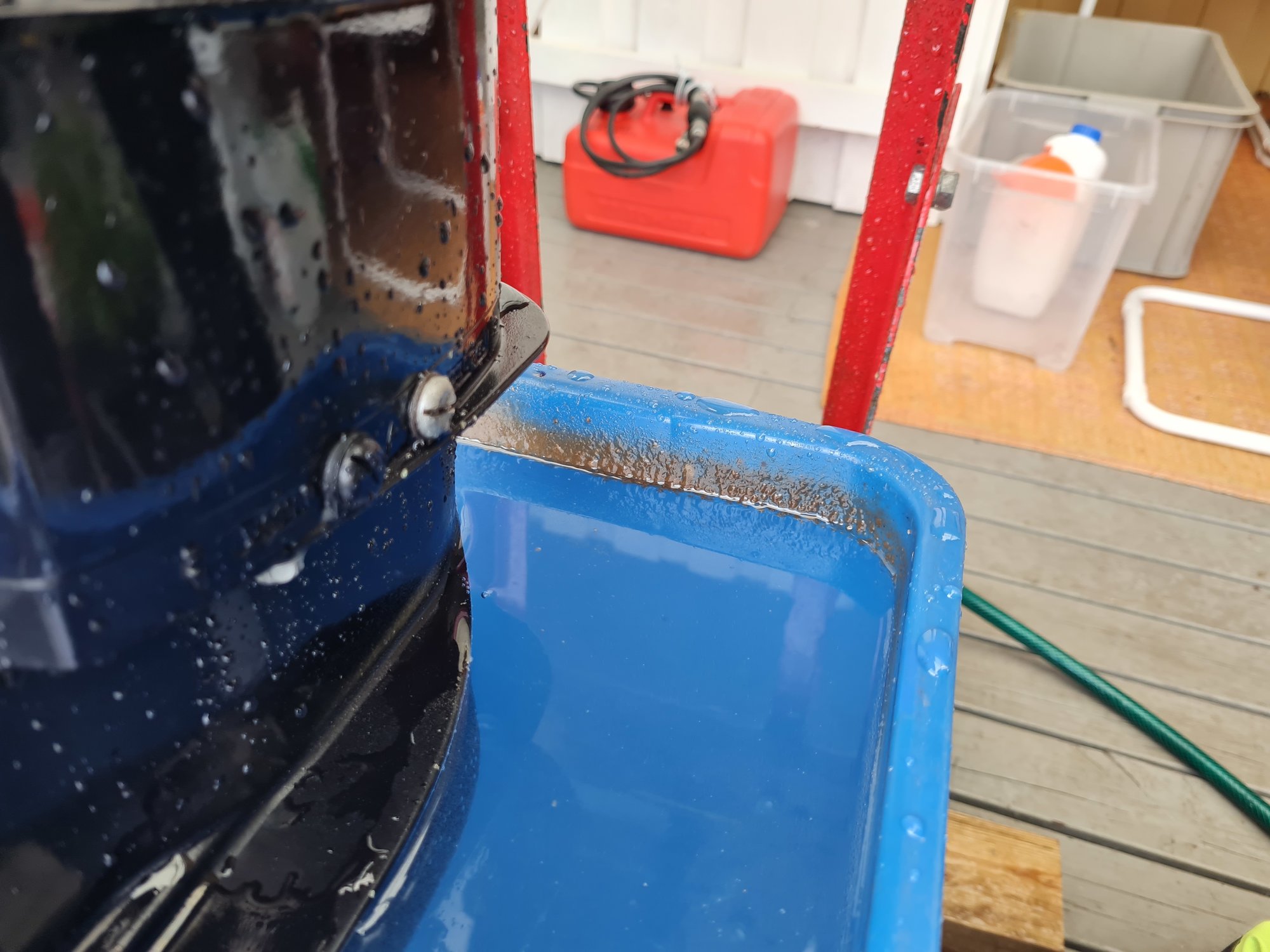

Testkörde min Tohatsu 2006 i en vattenbalja med rent kranvatten.. Efter 15min körning såg jag brunt klägg på baljans kant vid vattenytan, se bilden..
Är det mest troligt att det är topplockspackningen som är kass, eller är det läckage från växelhuset..?

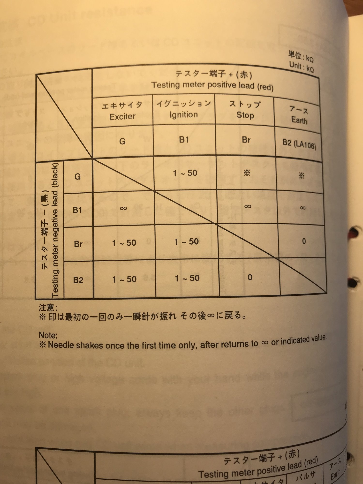

Här kommer mätvärden för CD-box och spolen under svänghjulet.
IMG_1401.thumb.jpeg.afff1a907f5265e7538a581880ad96c8.jpegFärger:
G= grön
B= svart
Br= brun
Spolen= 224–336 ohm mellan kablarna
Det är alltså kablarna som går till CD-boxen.
G= grön
B= svart
Br= brun
