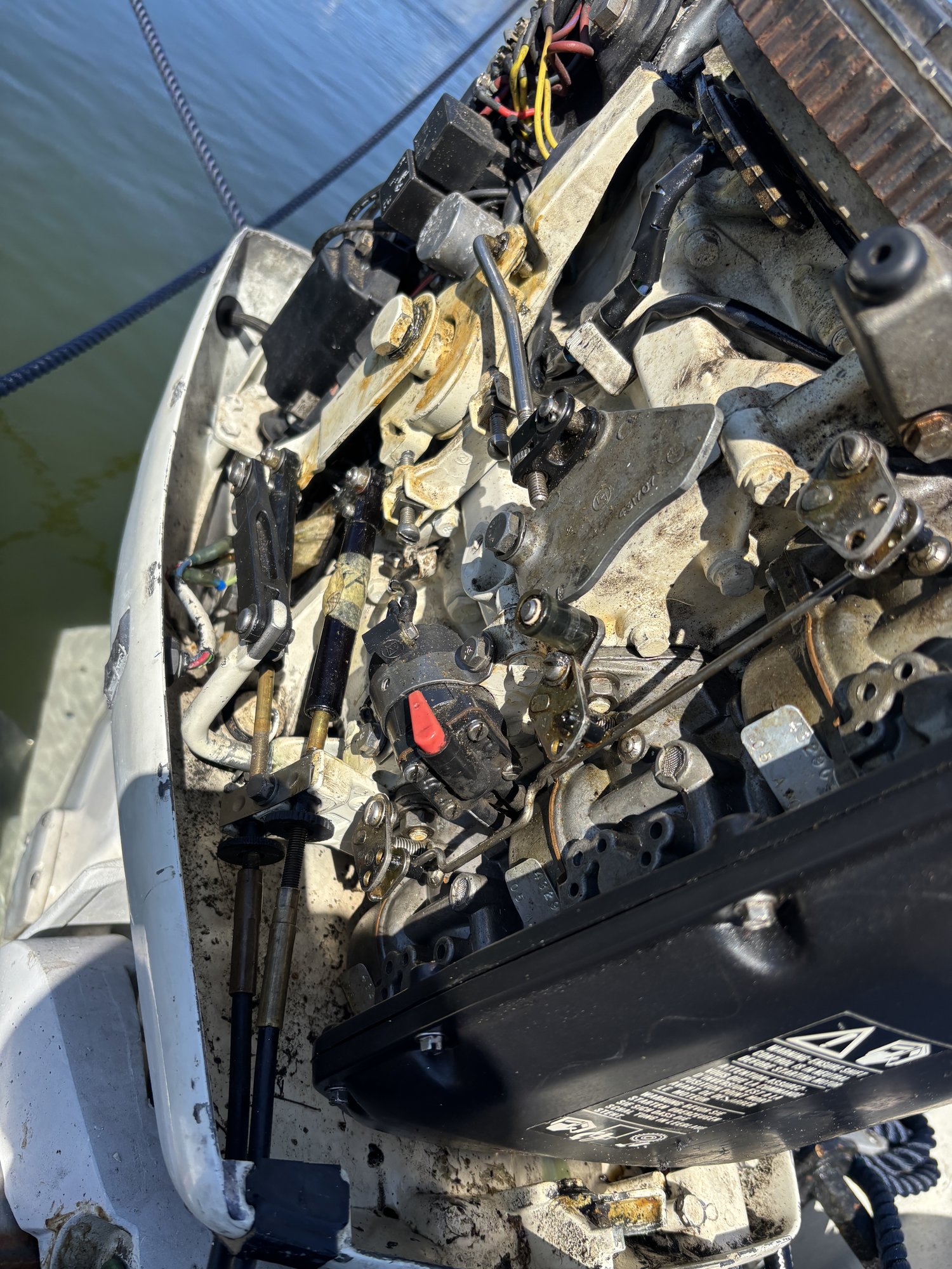

Projekt70tal 0 Postad 1 Maj @Mercury_44XS Hej igen! bytt tändstift nu, jag tycker den går någorlunda. finns det någonstans man kan justera tomgången på bilden? Dela detta inlägg Länk till inlägg Dela på andra webbplatser
Mercury_44XS 734 Postad 1 Maj Ja men du måste ha en verkstadshandbok för att kunna justera korrekt. Man ska dels ställa tändningläge på tomgång och sedan på WOT (full gas). Rullen från gaslänkaget får inte ligga emot kamskivan på låg tomgång. Här är många klåfingringa "hemmameckare" och skruvar ändrar vad dom tror är rätt och sen står alla förgasare i osynk. Jag har inte värdena för tändning i huvudet och bäst att du har tillgång till VHB annars är det lätt att det blir fel. Ska se om jag hittar något och länka till. //Pär Dela detta inlägg Länk till inlägg Dela på andra webbplatser
