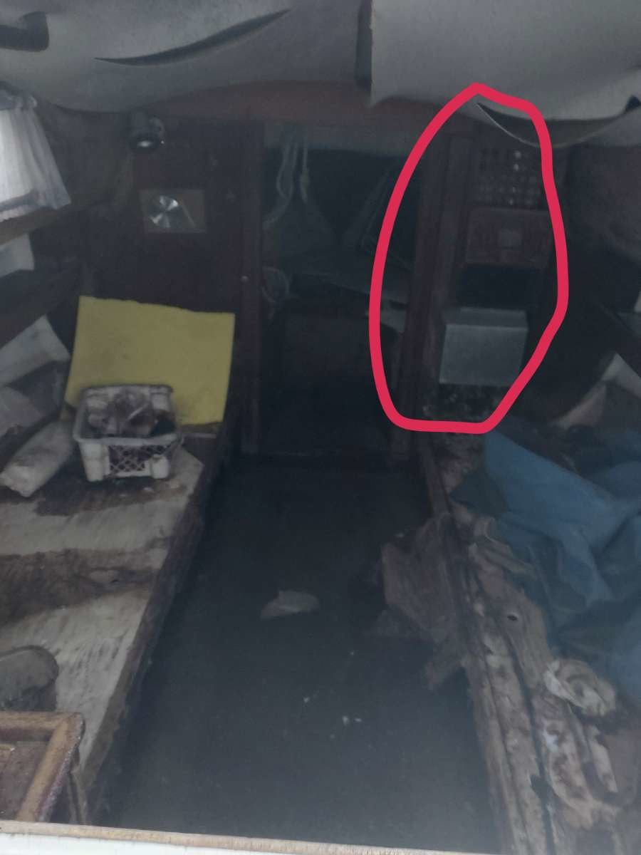

Har möjlighet att ta över att renoveringsprojekt på en Amigo 23, men är orolig över potentiell asbestexponering. Vad vet ni om saken? Är detta någonting att oroa sig över?
4 minuter sedan skrev SkrikandeSkarven:
På gamla träbåtar hände det att avgasröret isolerades med asbest men har nog aldrig sett den lösningen på segelbåtar av glasfiberlaminat, de brukar ha avgasslang av armerad gummi.
Var tror du att det finns asbest i båten?
Det skulle isåfall vara kring ventilationen samt plastmattorna och lim/fogmassa. Just denna amigo 23 har aldrig haft inombordare.
Asbest har tidigare använts i bl.a. enternit, bromsbackar/bromsbelägg till bilar, brandsäkra kläder (Simson) och packningsmaterial som t.ex. Klingerit.
Kommer inte riktigt ihåg men har för mig att asbest var ökänt redan i början av 1970-talet och Lomma Eternit stängde 1977 samt att användning av asbest började förbjudas i början på 1980-talet.
Tror inte du behöver oroa dig för asbest överhuvudtaget för asbest såvida ingen byggt in ventilationstrummor i eternit eller isolerat båten invändigt med dyra brandsäkra mattor.
Men det skadar ju inte att använda en bra skyddsmask när man ska riva ut gammal inredning ur en båt som kan vara full med jordslag, mögel och annat mög som inte är så trevligt att andas in.
Grovdammsugare med HEPA-filter är ju också bra att ha...
