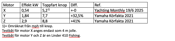

Vi kan börja med att jämföra toppfart för en elektrisk utombordare med en konventionell utombordare med förbränningsmotor för att se om den angivna effekten för elmotorn verkligen motsvarar vad som anges för en förbränningsmotor. Tyvärr är elmotorn inte testad på exakt samma båt som förbränningsmotorerna men de har ungefär samma skrovform, längd och vikt. Detta innebär att man endast får en ungefärlig jämförelse men den är ändå någorlunda godtagbar i detta syfte.
Märke X: Elektrisk utombordsmotor, Torqueedo 1103
Utgående effekt: 540 W (0,73 hk)
Dragkraft: 31,5 Kp (angiven, ej testad)
Skall motsvara: 3–4 hk konventionell utombordare med förbränningsmotor enl. tillverkaren
Märke Y: Utombordare med förbränningsmotor, Yamaha F2.5A
Utgående effekt: 1,84 kW/2,5 hk på propelleraxeln enligt ICOMIA 28-83
Dragkraft: 32 kp (uppmätt i test Båtliv 3/2019)
Märke Z: Utombordare med förbränningsmotor, Yamaha F4B
Utgående effekt: 2,9 kW/4 hk på propelleraxeln enligt ICOMIA 28-83
Dragkraft: Ej angiven, ej uppmätt (normalt ligger en 4 hk på ca 55 kp med std. propeller)
Siffrorna talar sitt tydliga språk, elmotorn som skulle motsvara 3–4 hk får stryk av en 2,5 hk gällande toppfart och 4 hk motorn är hela 41% snabbare.
Så tillverkaren av elmotorn har tagit i lite när det gäller motsvarande effekt och de 540 W som tillverkaren anger som utgående effekt ligger nog närmre sanningen. 540 W= 0,73 hk, alltså mindre än en gammal moped. Skall inte förväxlas med ingående effekt, alltså vad elmotorn förbrukar som är betydligt högre än utgående effekt och brukar vara ungefär det dubbla.
Däremot är elmotorn betydligt snabbare i acceleration och elmotortillverkarna anger inte någonstans att det är acceleration de syftar på när de anger att en elmotor motsvarar ett visst antal hk för en förbränningsmotor. Jag skulle tro att elmotorn i ovanstående exempel slår 2,5 hk motorn i acceleration och drar ganska jämnt med 4 hk upp till ca 5 knop men sedan tar det stopp och den hänger inte med längre fartmässigt.

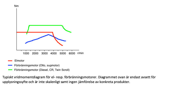

En elmotor har ju fullt vridmoment från start och redan vid 100–200 r/min ger den samma eller t.o.m. högre vridmoment som en betydligt effektstarkare förbränningsmotor. En Ottomotor utan överladdning har dynamiskt vridmoment som börjar lågt och når ofta sitt maximala vridmoment vid ca 3000–3500 r/min för att sedan minska igen. Dieselmotorer med överladdning har en annan vridmomentkurva som planar på max. vridmoment redan vid 1200–1600 r/min tack vare variabelt laddningstryck.
Vridmoment ger acceleration medan hästkrafter ger toppfart eller rättare sagt kan bibehålla farten. Det är tack vare sitt höga vridmoment redan från låga varvtal som elmotorn accelererar snabbare än en förbränningsmotor.
Det är detta som tillverkarna missat totalt och skulle angett att hästkraftjämförelsen endast gäller acceleration, inte hastighet...
