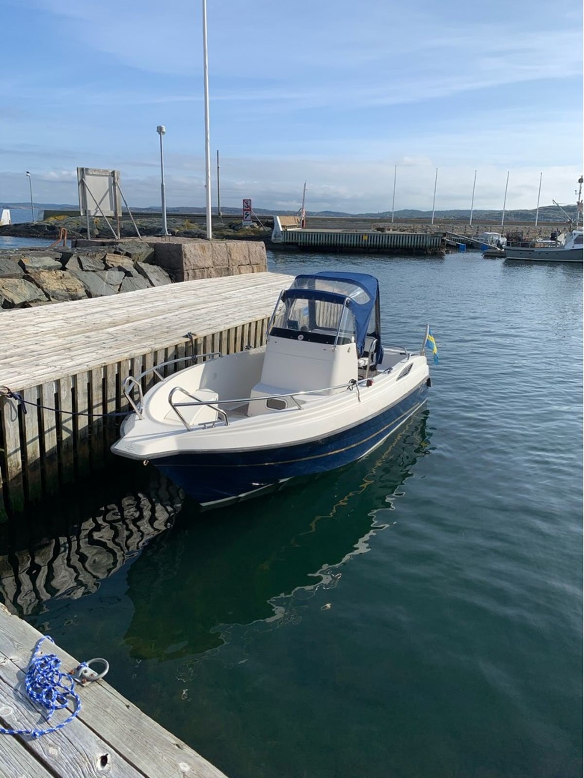

Radahl 1 Postad 19 November , 2025 Jag har en Uttern S64 från 2007 som jag är väldigt nöjd med. Rymlig, lastar mycket och har höga fribord som ger säkerhet och komfort. Att räkna med komfort i ruffen om man vill övernatta kan man däremot glömma men ruffen är bra lastutrymme. Dom höga friborden är inte bara en fördel utan kan också vara ett problem. Båten ligger inte speciellt djupt i vattnet och friborden är ett ordentligt vindfång vid t.ex. hamnmanövrar. Därför hade en bogpropeller varit pricken över i på denna båt. Men det råder visst delade meningar om man kan/ska sätta in en sådan. Jag vet att det finns S64/6401 som faktiskt har monterat det och ägarna är väldigt nöjda. Andra menar att man genom att göra det montaget "punkterar" flytkroppen och minskar stabiliteten. Dessutom påstås i sammanhanget att CE märkningen inte gäller om man gör ett sådant ingrepp. Om det nu har någon betydelse... Min fråga är om det finns någon som har kunskap och erfarenhet av bogpropeller montage på en Uttern S64? Eller finns det möjligen någon som har belägg för att ett sådant montage på något sätt försämrar båten och dess prestanda/stabilitet? Dela detta inlägg Länk till inlägg Dela på andra webbplatser
Mercury_44XS 734 Postad 19 November , 2025 Hej Ja vindfång eller strömmar som tar tag i båten är ett jobbigt fenomen men en bogpropeller kan du inte sätta in på en Uttern S64, den sticker inte tillräckligt djupt i bogen/stäven för att den skall göra någon nytta. Dessutom kommer du ju att förstöra flyttankarna, så detta avrådes. Däremot skulle du kunna sätta en elektrisk utombordare på badplattformen eller i stävnäsan som du kan fjärrstyra från förarplatsen med ett fjärreglage med knappar för Fram och Back. Har du den elektriska utombordaren låst i 90 grader så kan du enkelt parera med denna om vinden tar tag i förskeppet genom att trycka på knapparna F eller R på fjärrreglaget. Finns modeller med fällbart fäste och fjärreglage som standard. Gör nog mer nytta i stäven men bara den inte är i vägen och sticker tillräckligt djupt för att propellern skall få ostört vatten att jobba i. Här ett exempel: https://shop.motorguide.com/products/motors/saltwater/xi3.html Finns i olika rigglängder från 48" (1220 mm) upp till 60" (1524 mm) och olika dragkraft. Finns andra fabrikat men Motorguide är bland de äldsta tillverkarna av elektriska hjälpmotorer. Undvik billiga Kina-kopior om du vill ha garanti, något som håller mer än en förmiddag och som man kan köpa delar till om det skulle behövas. Mvh Pär Dela detta inlägg Länk till inlägg Dela på andra webbplatser

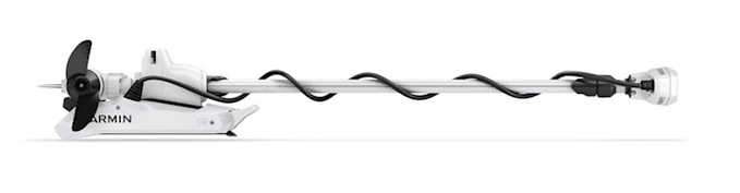

Lintott 2 223 Postad 21 November , 2025 55 minuter sedan skrev Radahl: - - - En elektrisk utombordare skulle, precis som du beskriver, kunna åtgärda problemet. Men det blir ett väldigt opraktiskt montage som försvårar landstigning i fören avsevärt. Har du sett någon med en S64 som använder den lösningen? Det kan ju finnas inovativa montage som jag inte kan se framför mig... Garmins trollingmotorer fälls upp/ner med ett knapptryck. Sen kan du med fjärrkontroll styra och "putta runt" båten i önskad riktning. Fäste monteras uppe på fördäck och du behöver inte riskera att elmotordrevet ligger i vattnet när du kör ute på fjärden. 1 Dela detta inlägg Länk till inlägg Dela på andra webbplatser

Radahl 1 Postad 22 November , 2025 Tack för alla kreativa lösningar med trollingmotorer. Personligen känner jag mig tveksam till hur montaget skulle bli med tanke på båtens konstruktion i fören. Pullpiten går ju upp på ett sätt så man behöver det lilla peket för att överhuvudtaget ta sig iland på klippöarna i Bohuslän. Bilden (inte min båt utan bilden kopierad från nätet) visar hur fören ser ut. Jag ser det nog som svårt att montera något där... Uttern S64.jfif Dela detta inlägg Länk till inlägg Dela på andra webbplatser
