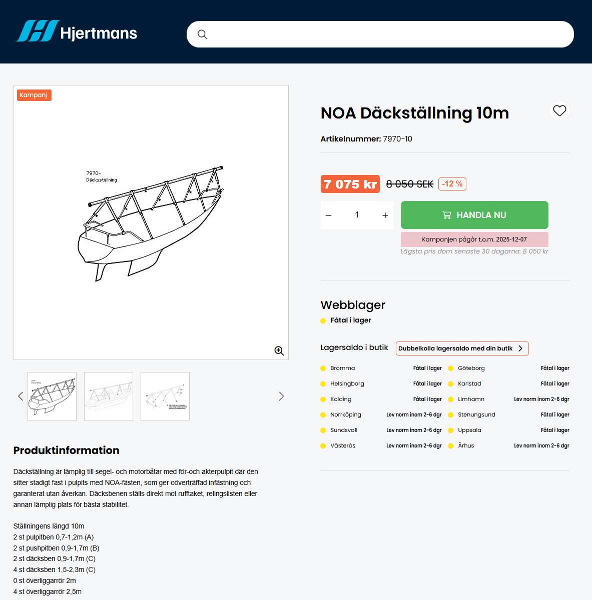

Hybro 1,301 Posted November 12 Ställningen i inlägg no1 ser bra ut, och är prisvärd. Share this post Link to post Share on other sites

Hybro 1,301 Posted November 13 (edited) I början av tråden visas en principskiss på en NOA-ställning. Där är bl a samtliga stödben justerbara, och behöver inte kapas. Press o Son har en ställning med anpassade fasta stödben till var o en båtmodell. Bästa svaret på din fråga får du om du kontaktar NOA direkt. Edited November 13 by Hybro Share this post Link to post Share on other sites
Lintott 2,121 Posted November 13 3 timmar sedan skrev Karljohansson: - - - Köpa noaställning kommer väl kräva att man börjar kapa till ben osv ´förstår det som att den inte kommer helt "färdig" - - - Jag tror inte NOA har några "modellanpassade" ställningar. Deras ställningar har justerbara ben. Ett grövre rör och ett klenare att stoppa i å så låses de med en klämma. Benlängderna är lite olika beroende på vilken totallängd ställningen har (längre båtar är bredare och kräver längre ben). Överliggare och utliggarrören (för att pressen ska komma ifrån skrovsidan) har fasta längder. Jag har aldrig kapat dessa utan de får sticka ut i änden. Första gången den ska sättas upp är det en massa rördelar att para samman och klämmor som ska skruvas ihop. Sen behåller man benbitarna hopskruvade så går det snabbare näst år (märk dem så du vet var de ska placeras). Share this post Link to post Share on other sites
Karljohansson 15 Posted November 13 lutar att gå för nån av nedan, antingen 9 eller 10 meter, vad är lämpligt? https://www.hjertmans.se/sv/produkt/varme-kyla/tackstallningar/noa-stallningar/noa-dackstallning/noa-dackstallning-9m https://www.hjertmans.se/sv/produkt/varme-kyla/tackstallningar/noa-stallningar/noa-dackstallning/noa-dackstallning-10m Share this post Link to post Share on other sites
Janne_G 159 Posted November 13 Ta 10-metarn, då kan rören gå lite utanför presenningen. Som presenning kör med baltäckningsduk eller TopTex eller liknande. Fladdrar inte i vinden, ventilerar, lätt. Håller i typ 3 år. Share this post Link to post Share on other sites
No_jah 452 Posted November 13 (edited) Om du väljer mellan dom två skulle jag ha köpt 9-metersvarianten, jag menar det verkar ju bara var överliggaren som skiljer. Så en meter aluminiumrör kostar ca. 1500kr, det är i saftigaste laget måste jag säga. Edited November 13 by No_jah Share this post Link to post Share on other sites
Karljohansson 15 Posted November 13 16 minutes ago, Janne_G said: Ta 10-metarn, då kan rören gå lite utanför presenningen. Som presenning kör med baltäckningsduk eller TopTex eller liknande. Fladdrar inte i vinden, ventilerar, lätt. Håller i typ 3 år. Håller presenning så kort? Är det typ nedan? 8 x 12 meter kanske är rimligt? https://erlandsonsbrygga.se/batpresenning-toptex-boat-cover-8-x-12m-160g-gra/ Finns det några mer budgetalternativ som ändå håller ok bra? Börjar fundera lite om man skulle köpa krympplast av varvet bara, ska man byta pressening var 3e år för 5000 kr, sen en täckställning (den håller väl iofs många år), behöver ju nästan veta att jag ska ha båten långsiktigt innan man köper på sig för mycket finns det några stora nackdelar med krymplast? Share this post Link to post Share on other sites
Janne_G 159 Posted November 13 Baltäckningsduk är i princip samma sak som de båtdukar som säljs under annat namn. De släpper igenom regn men det blir betydligt mindre och det ventileras bort genom att det blåser igenom duken. Här är en länk Baltäckningsduk 9,8 x 12,5 där duken är dubbelt så stor som du behöver. Klipp den på mitten så har du 9,8 * 6,25. Och så behöver du en rulle med kardborreband, de har nån speciell sort som är billig. Köper du Biltemas 600 g presenningar 5*7 m så håller de troligen i 8-10 år. Men de är tunga så tänk inte ens tanken på 6*10 m Share this post Link to post Share on other sites
Lintott 2,121 Posted November 13 3 timmar sedan skrev Karljohansson: lutar att gå för nån av nedan, antingen 9 eller 10 meter, vad är lämpligt? https://www.hjertmans.se/sv/produkt/varme-kyla/tackstallningar/noa-stallningar/noa-dackstallning/noa-dackstallning-9m https://www.hjertmans.se/sv/produkt/varme-kyla/tackstallningar/noa-stallningar/noa-dackstallning/noa-dackstallning-10m Om du går in o kikar på innehållsförteckningen så ser du att "benen" är längre i 10m-satsen. Du får högre höjd på täckningen så snön har lättare att rasa av om du väljer den längre varianten. Share this post Link to post Share on other sites
No_jah 452 Posted November 13 1 minut sedan skrev Lintott: Om du går in o kikar på innehållsförteckningen så ser du att "benen" är längre i 10m-satsen. Du får högre höjd på täckningen så snön har lättare att rasa av om du väljer den längre varianten. Jag ser ingen skillnad förutom överliggarrören, som i 9-metersvarianten är 2x2m + 2x2,5m. I 10metersvarianten är det 4x2,5m. Förövrigt är allt samma om jag inte är totalblind. Så får man som sag betala ca. 1500kr extra för en meter aluminiumrör 9m. 10m. Share this post Link to post Share on other sites
Lintott 2,121 Posted November 13 3 minuter sedan skrev No_jah: Jag ser ingen skillnad förutom överliggarrören, som i 9-metersvarianten är 2x2m + 2x2,5m. I 10metersvarianten är det 4x2,5m. Förövrigt är allt samma om jag inte är totalblind. Så får man som sag betala ca. 1500kr extra för en meter aluminiumrör 9m. 10m. Läs dokumentet i den här länken. Där finns innehållsförteckning (med NOAs logga på) med mått på samtliga delar för de olika längderna på täckställning och där anger NOA olika längder på benen. Enligt innehållsförteckningen är benen 20-35cm längre på de olika benparen. Vilken dokumentation som är korrekt vet jag inte, men jag litar nog mer på NOAs "innehållsförteckning" än Hjertmans säljsida. Om köparen vill vara helt säker så får han väl ställa frågan till NOA eller Hjertmans. https://www.hjertmans.se/sv/file?id=47022995-46de-49cc-900c-b1a900831924 1 Share this post Link to post Share on other sites
