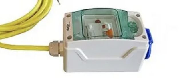

Karljohansson 15 Posted November 5 Har en fundering, har idag ett landströmskit (automat säkring och jordfelsbrytare, modell Ratio Landströmspaket Basic), om jag använder landsröm för exempelvis driva en avfuktare i båten, då kan väl inte det leda till galvanisk korrosion? Landströmskittet är en helt sluten box så det ända jag sätter in i den är då vanligt 220 voltsuttag till luftrenaren om jag istället laddar båten, då finns det väl koppling mellan landstrimman genom laddare, till batterierna vars minus samlas till motorfäste och därifrån vidare ut i båten 1) tänker jag rätt ovan? Gällande avfuktare i båten, har ni tips på några bra modeller? Share this post Link to post Share on other sites
anuba 501 Posted November 5 En nätspänningsladdare är oftast isolerad mellan AC och DC-delen. De två plus och minus utgångarna som åt till batterierna är inte kopplade till inkommande landströmsjord. Om du vill undvika problem med korrosion skall du hålla landströmsjord separerad från jorden till motorn. För övrigt så följer jag den här rekommendationen med att koppla 230V-jorden till en kopparplåt i vattnet. 2 Share this post Link to post Share on other sites
Karljohansson 15 Posted November 5 22 minutes ago, anuba said: En nätspänningsladdare är oftast isolerad mellan AC och DC-delen. De två plus och minus utgångarna som åt till batterierna är inte kopplade till inkommande landströmsjord. Om du vill undvika problem med korrosion skall du hålla landströmsjord separerad från jorden till motorn. För övrigt så följer jag den här rekommendationen med att koppla 230V-jorden till en kopparplåt i vattnet. Landströmsjorden är inte inkopplad i min båt, utan har allt i en sluten dosa, som paktet på länken nedanhttps://www.hjertmans.se/sv/produkt/el-belysning/ratio-landstromspaket-basic Share this post Link to post Share on other sites
IngemarE 3,867 Posted November 5 45 minuter sedan skrev Karljohansson: Landströmsjorden är inte inkopplad i min båt, utan har allt i en sluten dosa, som paktet på länken nedanhttps://www.hjertmans.se/sv/produkt/el-belysning/ratio-landstromspaket-basic Landströmsjorden är väl inkopplad får vi hoppas, allt annat vore livsfarligt. Men jag antar att du menar att den inte är (permanent) inkopplad/sammankopplad med någon maskindel eller minus i båten. Fast det är en helt annan sak och inget den bör vara ;-). 1 timme sedan skrev Karljohansson: om jag istället laddar båten, då finns det väl koppling mellan landstrimman genom laddare, till batterierna vars minus samlas till motorfäste och därifrån vidare ut i båten Som @anuba redan skrivit så är vanligen inte 230V skyddsledaren och DC-minus sammankopplade på batteriladdare (i synnerhet inte om de är avsedda för båtbruk). Så bör heller inte vara något problem. (Sedan är det f.ö. elektrolytisk korrosion som du frågar om, alltså korrosion/materialvandring som orsakas av utifrån påtvingade potentialskillnader och strömmar, vanligen via elsystemet. Galvanisk korrosion är när det uppstår materialvandring och strömmar som resultat av metallernas egna olika spänningspotential på "ädel"- eller spänningsskalan. Och bara p.g.a. den). 3 Share this post Link to post Share on other sites

Karljohansson 15 Posted November 5 11 minutes ago, IngemarE said: Landströmsjorden är väl inkopplad får vi hoppas, allt annat vore livsfarligt. Men jag antar att du menar att den inte är (permanent) inkopplad/sammankopplad med någon maskindel eller minus i båten. Fast det är en helt annan sak och inget den bör vara ;-). Som @anuba redan skrivit så är vanligen inte 230V skyddsledaren och DC-minus sammankopplade på batteriladdare (i synnerhet inte om de är avsedda för båtbruk). Så bör heller inte vara något problem. (Sedan är det f.ö. elektrolytisk korrosion som du frågar om, alltså korrosion/materialvandring som orsakas av utifrån påtvingade potentialskillnader och strömmar, vanligen via elsystemet. Galvanisk korrosion är när det uppstår materialvandring och strömmar som resultat av metallernas egna olika spänningspotential på "ädel"- eller spänningsskalan. Och bara p.g.a. den). precis den är sluten "låda" som inte kopplas ihop med något i båten, se bild nedan Har en nyare victronic laddare 10 ampere från i år som jag kopplar direkt till plus och minus med "klämkontakt" när jag laddar med den, vilket hänt ett fåtal gånger i år, kör mestadels solcell efter mycket bra input i detta forum;) Share this post Link to post Share on other sites

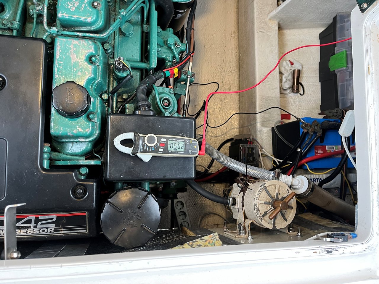

ThomasVikhog 157 Posted November 5 Min VP med drev är väl jordad i vattnet och därav är batteri minus samma samman bundet med vattnets potential. Jag oroar mig för elektrolytisk korrosion pga: 1. Batteriladdaren har "någon"(?) potential i sin minusledare, som kan ge potentialskillnad till vattnets. 2. Varmvattenberedarens jord är sammankopplad med landströmsjord. Varmvattenberedaren är genom sitt vatten förbunden med motorns gods. Härigenom kan en potential mellan vattnet och landströmsjord uppstå. Share this post Link to post Share on other sites
Mercury_44XS 437 Posted November 5 7 minuter sedan skrev ThomasVikhog: Min VP med drev är väl jordad i vattnet och därav är batteri minus samma samman bundet med vattnets potential. Jag oroar mig för elektrolytisk korrosion pga: 1. Batteriladdaren har "någon"(?) potential i sin minusledare, som kan ge potentialskillnad till vattnets. 2. Varmvattenberedarens jord är sammankopplad med landströmsjord. Varmvattenberedaren är genom sitt vatten förbunden med motorns gods. Härigenom kan en potential mellan vattnet och landströmsjord uppstå. Har du säkert rätt i... Man kan mäta ev. "vagabondströmmar" (stray current) men jag har aldrig gjort detta p.g.a. att jag inte är någon elektriker i den bemärkelsen. Har bara mätt galvanisk ström med DVA multimetern och en referenselektrod då man testar MerCathode systemet. Finns säkert både artiklar och videor om detta på internet, prova att söka på "testing stray current in water" eller "measuring stray current in water" då jag tror det finns fler resultat på Engelska än på Svenska men man kan ju prova med "mäta vagabondströmmar i vatten" och se vad det blir av det. Finns kanske någon här som kan det här och vet om det hjälper med en s.k. "Galvanisk isolator". Jag har tyvärr inget större intresse av el och elektronik tack vare vår tekniklärare på högstadiet som tyckte det här med att löda kretskort var viktigast i hela världen🥴 Galvanisk korrosion där går min gräns för det har ju med metaller att göra... //Pär 1 Share this post Link to post Share on other sites
ThomasVikhog 157 Posted November 5 Ja det vore intressant att mäta, men jag har inte haft möjlighet att låna instrument. Spännings-differensen mätte jag enkelt, men hade svårt att förstå 0,5 volt mellan vatten och minuspol på batteri. Men kom fram till att det är skillnaden mellan koppar (kabeln i vattnet) och järn (i motorn). Samma potential mellan varmvattenberedare och minuspol. Jag förstod aldrig varför jag har 0,5 volt mellan båtens nolla och jord. Kanske någon förstått detta? Funderade på att köpa en "Zinksaver" Galvanisk isolator typ Victron:VDI-16, VDI-32 och VDI-64. Denna består av 2 zenerdioder motkopplade parallellt, som kapar spänningstopppar över 1,6 volt. Så stor potentialskillnad har jag inte sett, men det påstås att det kan vara så mycket som 20 volt. På 10 år ser jag inte mycket förbrukning av zinkanoderna, de varar 2-3 i Öresund. Dock har jag problem med att de blir vita, vilket passiviserar deras funktion. Jag behöver skrapa dom rena några gånger per säsong. Samma problem med både aluminium och mässing, dock varar zink 3 gånger längre (har 3 gånger mer massa/densitet). Share this post Link to post Share on other sites

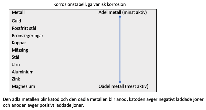

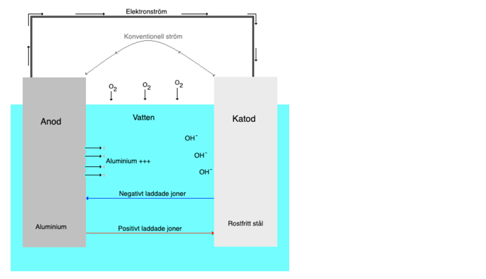

anuba 501 Posted November 7 (edited) 2025-11-05 vid 17:33 skrev ThomasVikhog: Min VP med drev är väl jordad i vattnet och därav är batteri minus samma samman bundet med vattnets potential. Jag oroar mig för elektrolytisk korrosion pga: 1. Batteriladdaren har "någon"(?) potential i sin minusledare, som kan ge potentialskillnad till vattnets. 2. Varmvattenberedarens jord är sammankopplad med landströmsjord. Varmvattenberedaren är genom sitt vatten förbunden med motorns gods. Härigenom kan en potential mellan vattnet och landströmsjord uppstå. Ja, batteriminus och motorn är sammankopplade och är kopplade till vattnet. Det är därför viktigt att offeranoderna är kopplade till samma vatten och motorn. Som jag skrev är moderna nätladdare isolerade mellan AC-ingång och DC-utgångarna. Om laddaren har ett metallhölje kan skall det vara jordat till AC-ingångens jord. Inte DC-minus. Det finns alltså inget som driver en DC-ström mellan AC-ingången och DC-utgången. Varmvattenberedaren är säkerhetsjordad till landströmsanslutningen eller genom en kopparplåt, som jag visade. Motorn är kopplad till beredaren genom gummislangar och kylarglykol blandat med avjoniserat vatten. Den kopplingen kan betraktas om en isolering. Jag är osäker på om det är säkert att ansluta en varmvattenberedare till en sjövattenkyld motor som har saltvatten som kylmedium. Om du av någon anledning bryter mot de här förutsättningarna kan du få problem med korrosion i någon del av motor, offferanoder, propeller eller till och med varmvattenberedare. Edited November 7 by anuba 1 Share this post Link to post Share on other sites
