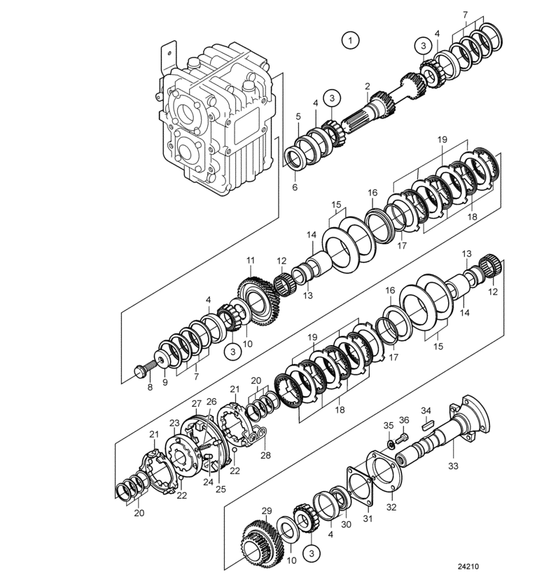

Om du har ett MS10 backslag så ser de ut så här inuti:
Nr (18) är kopplingslameller och (19) är stålskivor och dessa kan få för sig att slira om man använt fel olja men också om man råkat få en tamp runt propellern. Kopplingslammellerna och stålskivorna hålls sammanpressade i drivläge av tallriksfjädrarna (15) vilket manövreras av (27), (23) och (21) plus några smådetaljer till som i sin tur manövreras via "växelarmen" på backslagets utsida. Skulle växelarmen inte nå ända fram till sitt inkopplade läge kan det ligga och slira lite på lamellerna.
Samma princip som en dubbelkopplingslåda i en bil/traktor fast där finns fler växlar och fler kopplingar. Kopplingarna slits med tiden och man har ju hört om de växellådor i taxibilar som slits ut ganska snabbt p.g.a. av handhavandefel.

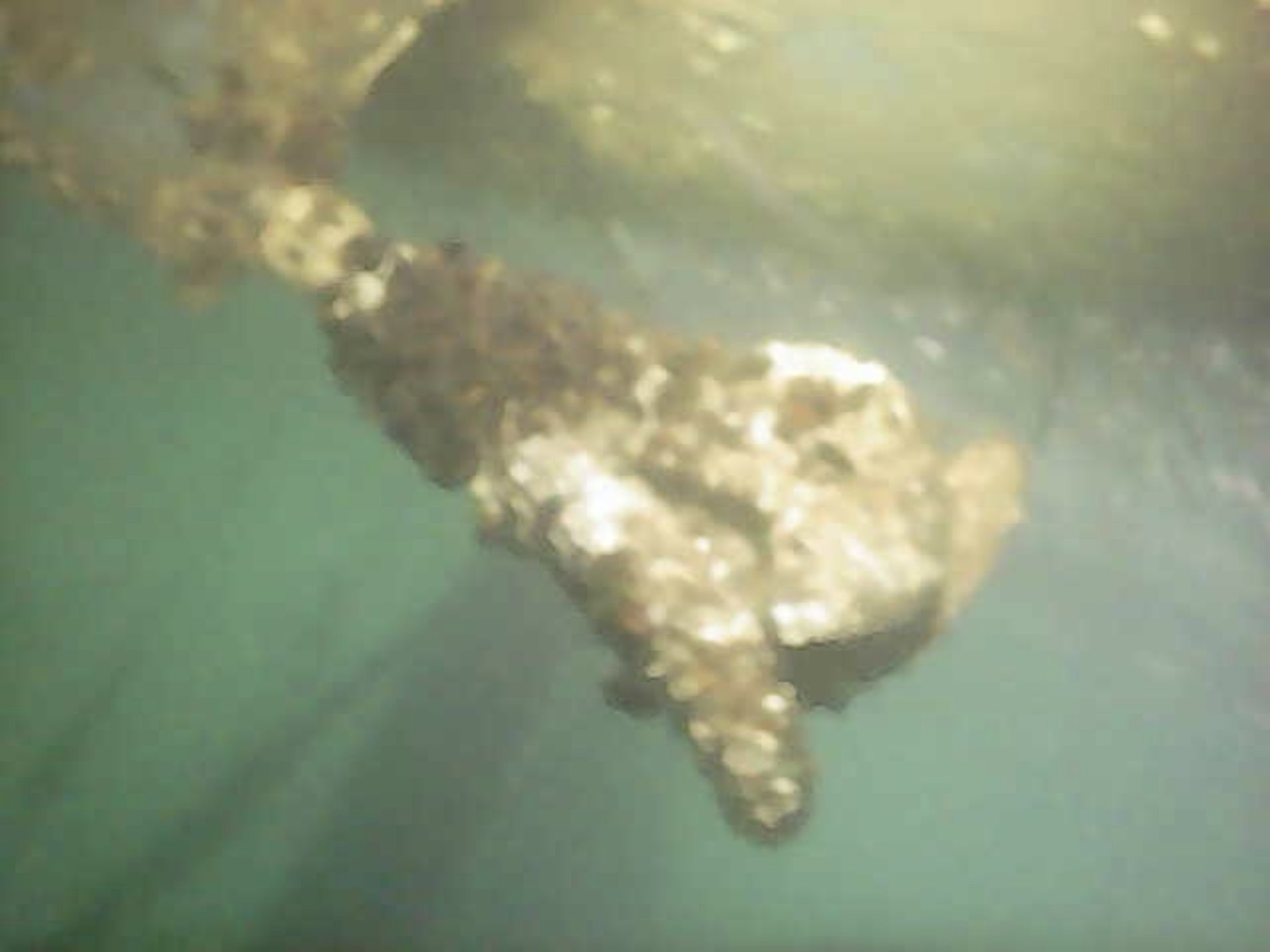

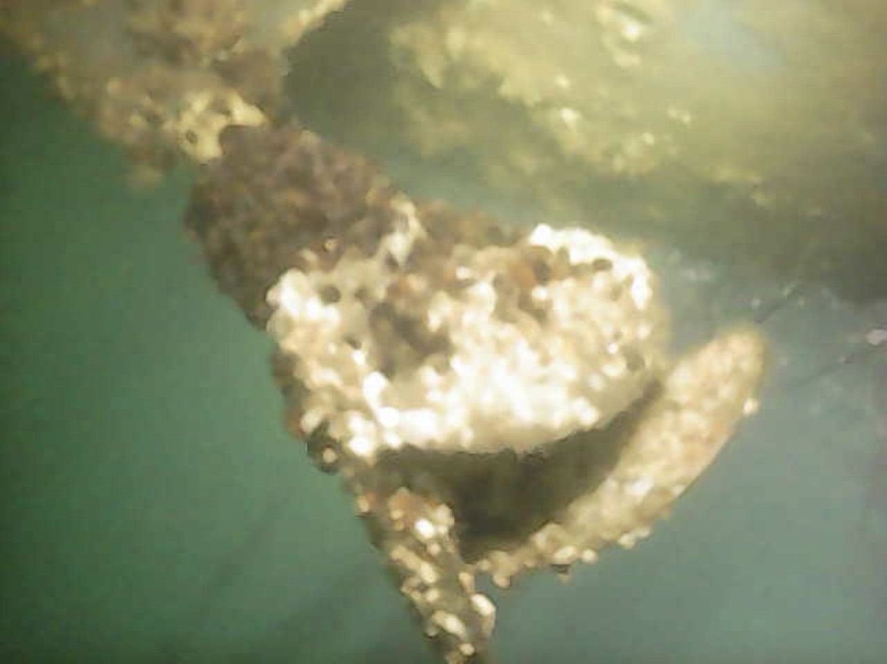

Jag knäppte några bilder på propellern. Mörkt och blåsigt idag så de blev inte så skarpa, men nog sitter det rätt mycket på?
1237572775_Image_2025-10-2213_26_36_475.thumb.jpeg.b5586a1f66156bac75356439dba5af70.jpeg1227424161_Image_2025-10-2213_26_23_619.thumb.jpeg.ab63f75a050882cb4b5d35577a4587bc.jpeg
2025-10-21 vid 10:34 skrev SCGB:
Några reaktioner på hur oljan i backslaget såg ut? Det verkar kanske inte som att det käkar upp lamellerna i alla fall?
Nej den såg bra ut. Men din propeller är ju inte speciellt snygg😲
Lite konstigt än då tycker jag att den orkade flöjla ut och dra i backen, det var där för jag var inne på att det slirade i backslaget.

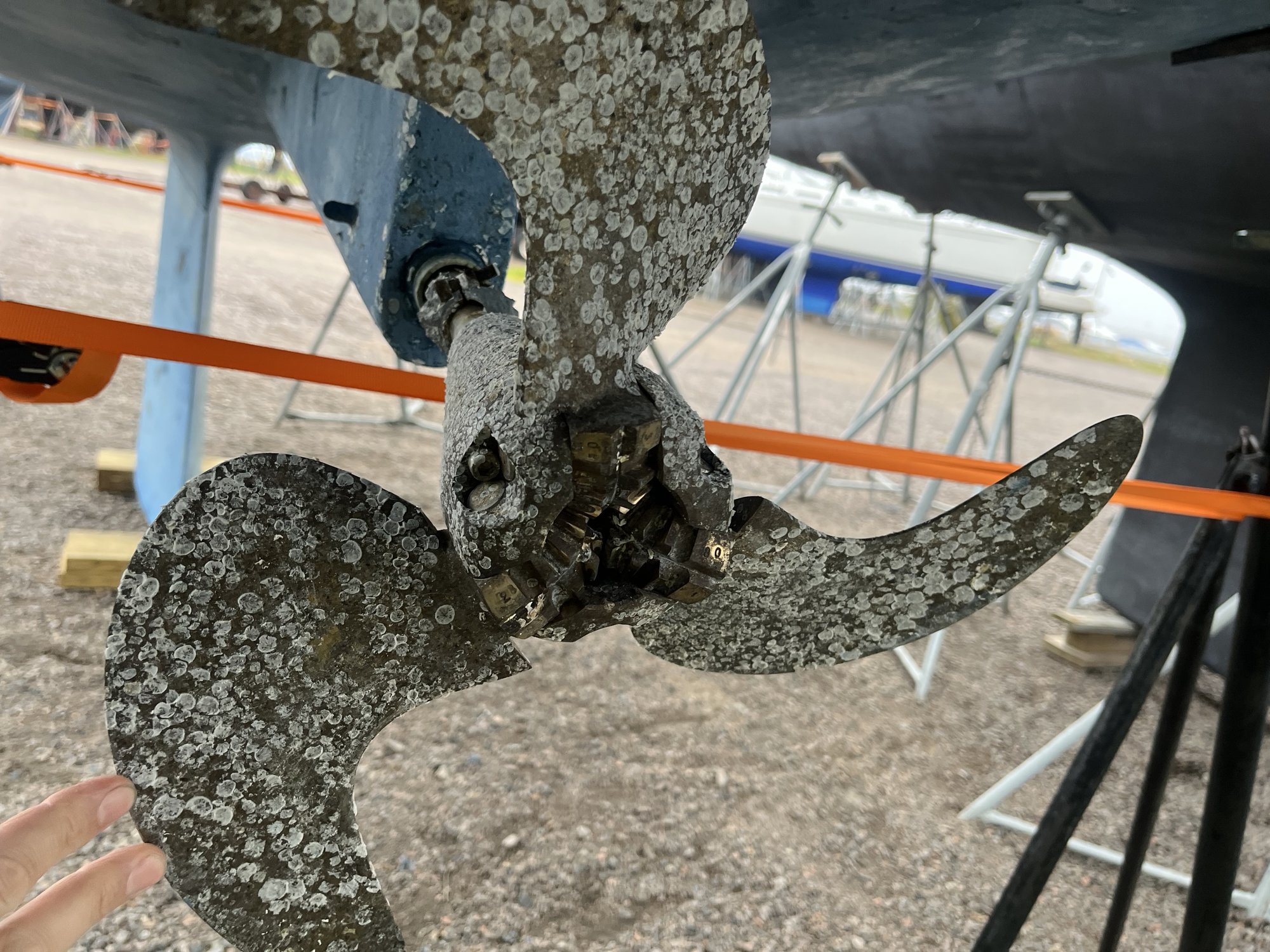

Då var båten uppe, och så här såg det ut
Jag glömde ta bild efter högtryckstvätt. Bladen rörde sig ändå ganska bra, men jag tror faktiskt att detta var orsaken. Jag har nu läst om flera fall där samma sak hänt, och med samma symtom. Så nu blir det istället till att fördjupa sig i frågan om polering eller målning osv 🙂 Men ja, mer segling och mindre mek nästa sommar. Precis som med motorstoppet ledde det i alla fall till lite mer underhåll. Ligger i Varberg förresten!
  • Förvirrad 1
Det var nog den värsta odling jag sett😲
Konstigt att den drog i backen.
Ni har rent vatten i hamnen iaf...

Bara för att komplettera för eftervärlden tror jag kanske inte att backen funkade som normalt heller. Den varvade mer, men det kanske beror på utväxlingen? Allt gick hastigt när jag la ut och jag drev dessutom bakåt med vinden så back-verkan kan ha varit en illusion.
Här kommer en bild efter högtryckstvätt.

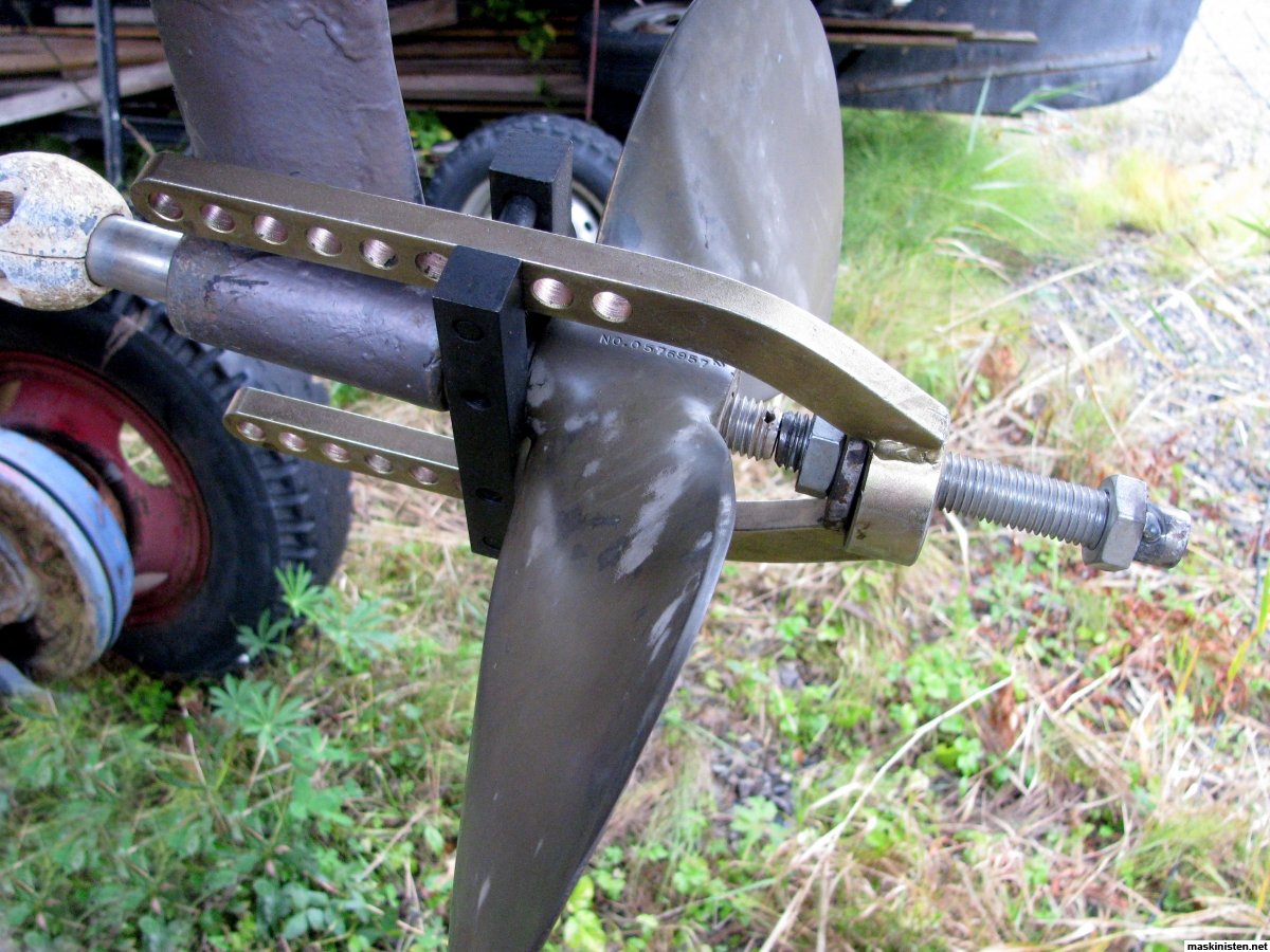

Jag tänkte också på olika hemsnickrade varianter av plattjärn. Men kunde man skära i tjockt järn kunde man ju gjort en egen variant av flex o fold-verktyget. Så enkelt, bara omöjligt att realisera (för mig). Att blanda in en smed befarar jag blir dyrt också.
Men nu hittade jag här nån som gjorde en egen variant av ett bromskolvsverktyg, rätt smart? Samma princip som flex o fold-varianten, att utnyttja stiften till bladen
https://jeanneau.proboards.com/thread/5445/home-flexofold-removal-tool
Kanske är möjligt med detta?
https://www.biltema.se/bil---mc/bilreservdelar/bromssystem/bromsfriktion/bromsbelagg/bromskolvsverktyg-2000016990
Redigerad av SCGB
Denna BT Drivknutsavdragare funkar utmärkt. Gängstång, två muttrar och en bricka.

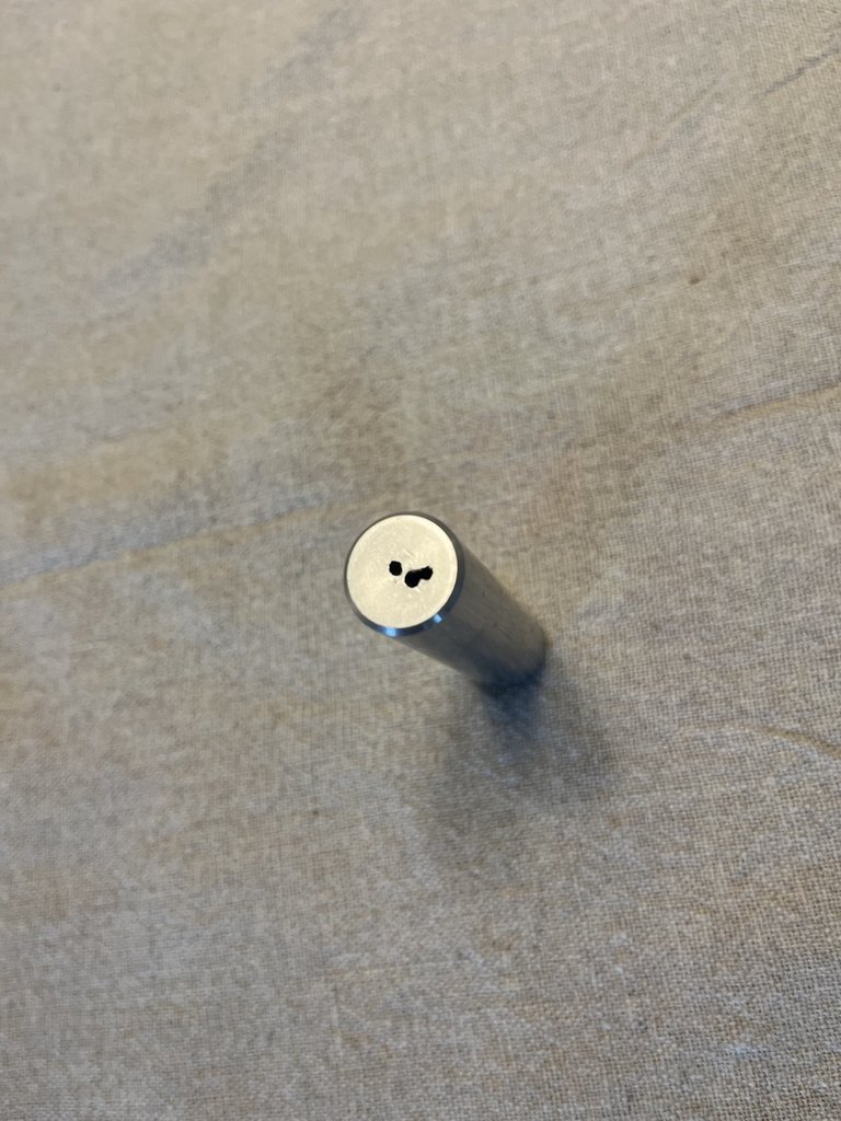

Jag upptäckte en märklig sak när jag demonterade propellern - skeppsmask i stiftet till ett av propellerbladen
De här hålen är nästan 1 cm djupa. På andra sidan är det ett hål som är några mm. Bara att skaffa ett nytt va? Bara ett av bladen har några minimala gropar.
Jag chansade ändå och gjorde en avdragare av ett bromskolvsverktyg från biltema - framgång!
Den avsmalnande änden på skruven var absolut för klen, den blev mos vid första försöket och fick kapas bort 🙂 Hade navet suttit värre fast hade kanske godset i plattan (eller gängan) inte stått pall. Fortune favours the fools!
