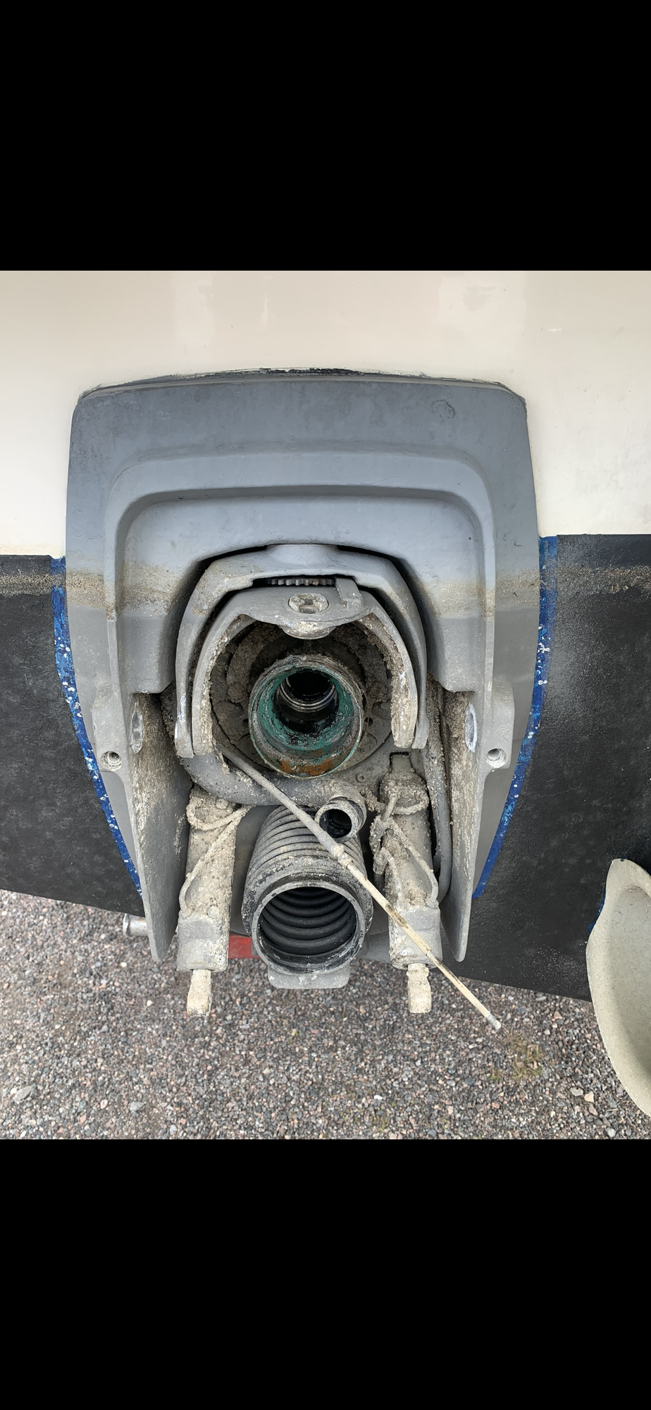

Demonterat mitt Volvo Penta DP-G drev. Hur får man bort lagertappen i övre växelhuset? Den som sitter i styrhjälmen. Enligt manual med två stycken M6 bultar som man skruvar in så tappen pressas ut. Det verkar sitta en bult som är av i tappen på vänster sida. Har provat att sätta i bult i högra hålet och spänna utan resultat. Drevet har varit av för inte så länge sen (se sista bilden) men då var det en mekaniker som demonterat det så vet att det går. Frågan är bara hur 🫣☺️

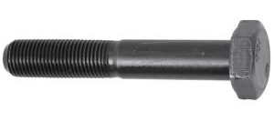

Det är alltså en sån här du skall använda, en i varje hål:
Måste passa exakt i hålen, provmät med ett borr som tolk.
Kapa bort gängor och skallen.
Använd ett lämpligt brytspett att sätta mellan bultarna och försök vrida på lagertappen.
Om du lyckas kan du använda det fria lilla gängade hålet att försöka trycka upp tappen lite i taget efterhand som den vrids.
Det är nog inte många mm som tappen behöver upp för att gå fri och styrhjälmen kan fällas upp.
