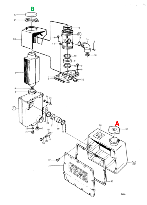

OK, då missförstod kanske jag och trodde du menade lilla locket på värmeväxlaren men jag frågar är det lock A eller B som läcker?
Är det lock A så är det på slutna sidan.
Är det lock B så är det på sjövattensidan.
Läcker det från stora locket B så är det nästan 100% igensatt avgaslimpa som är problemet med rost i kanalerna och utsläppet, därför blir det övertryck.

Hej Per
Tack för en jättebra beskrivande bild, ja det är lock B som läcker men bara vid höga varv, den slutna sidan fungerar som den ska med stabil temp oavsett varv.
