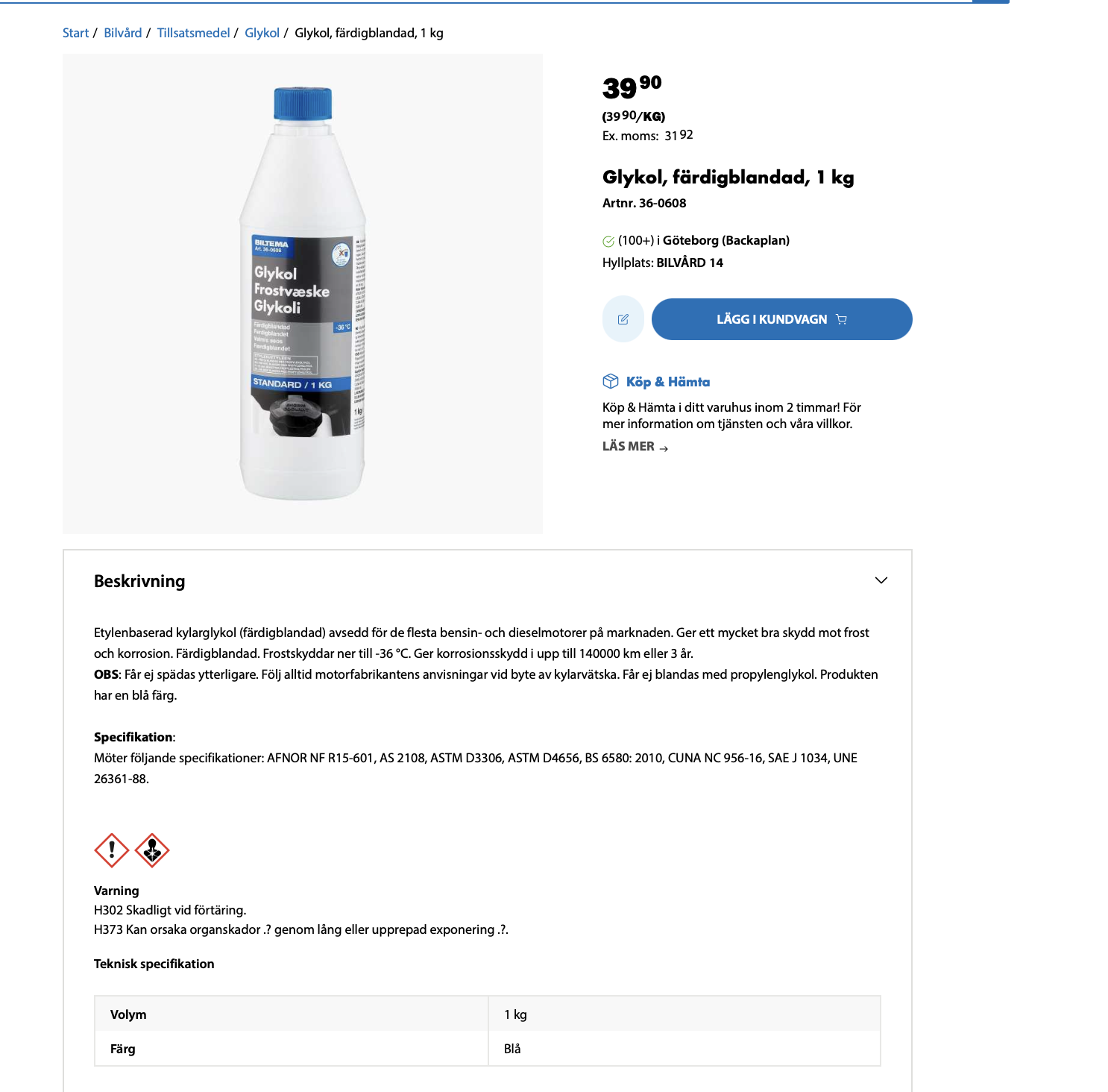

ska byta kylarvätska då jag har en oklar blandning sedan tidigare, tidigare ägare hade höftat lite med blå glykol blandning (vit förpackning från biltema), har utifrån tidigare tråd här fått hjälp att hitta lämplig kylvätska som blev denna som kommer blandas 50/50
https://www.biltema.se/bilvard/tillsatsmedel/glykol/glykol-longlife-fardigblandad-1-kg-2000052696

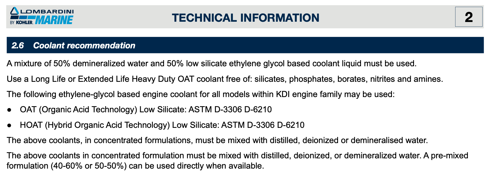

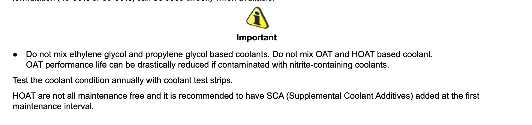

Utdrag ur original instruktionsbok:
745575768_Skrmavbild2025-09-13kl_10_54_19.thumb.png.bb104e80023c5cb844e3aea133f53c80.png
Behöver kanske inte översätta allt men där står:
Att man endast skall använda en blandning av 50% destillerat vatten och 50% etylenglykol med låg silikathalt.
Man kan även använda OAT (Organic Acid Technology) glykoler men även dessa skall blandas med destillerat vatten.
1793158952_Skrmavbild2025-09-13kl_11_05_57.thumb.png.4c0c4f7cd0490c4c45fa6484434a3313.png
Man skall inte blanda etylen- med propylenglykol. Man skall inte blanda OAT med HOAT glykol.
Man skall definitivt inte blanda etylen- eller propylenglykol med OAT.
Skall man gå över till OAT glykol måste kylsystemet spolas ur ordentligt i flera omgångar men det känns onödigt att gå över till OAT/OT glykol.
Jag rekommenderar alltid att man köper färdigblandad kylvätska med rekommenderad typ av glykol, då denna blandning består av 50% destillerat vatten och 50% glykol.
Vanligt kranvatten är inte att rekommendera att använda som kylvätska i slutna kylsystem, då vanligt kranvatten inte är fritt från mineraler, kemikalier, salter mm.
Kan vara så att förre ägare inte läst instruktionsboken och använt olämplig glykol samt blandat med vanligt kranvatten.
Om du sedan vill använda kylsystemsrengöring är ditt val men du måste spola ur systemet ordentligt för att få bort allt ev. slam som lossnat samt demontera samtliga avtappningar även på motorblocket. Kommer inte ihåg om Lombardini har denna typ:
Men denna typ måste demontera helt, för de täpps lätt igen och man tror att man har fått ut allt.
Känn även i alla hål för avtappningspluggarna med en syl eller liknande så de inte är igensatta.
Kanske räcker om du kör igenom systemet med bara destillerat vatten ett par gånger, men kör en runda med båten så motorn belastas och uppnår normal arbetstemperatur och kör minst 5–10 min med normal arbetstemperatur. Se till att tappa ur systemet ordentligt mellan vattenbyten.
När kylsystemet och vattnet du tappat ur är rent, fyller du på med färdigblandad kylvätska och kör motorn med varierande varvtal ca 1000–1200 r/min först en stund vid bryggan så den uppnår normal arbetstemperatur och för att lufta ur systemet. Sedan kör du en runda med båten så att motorn når normal arbetstemperatur men kör nu en längre sträcka så att kylsystemet luftas ur ordentligt.
När du kommit i hamn så väntar du tills motorn svalnat och sedan kontrollerar du kylvätskenivån och frostskyddsnivån samt fyller på vid behov.

Kollade på Biltemas hemsida, står inget om att det är destillerat vatten, varken i produkttexten eller säkerhetsdatabladet. Dubbelkolla genom att läsa på flaskan eller fråga i kundtjänstdisken, maila inte Biltemas kundtjänst utan fråga i varuhuset. Annars finns det ju andra som säljer färdigblandad kylvätska.

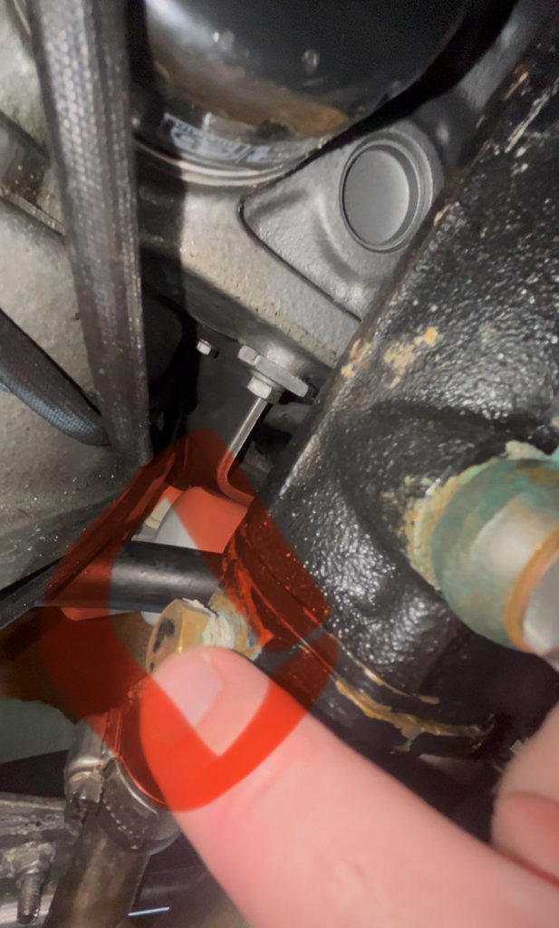

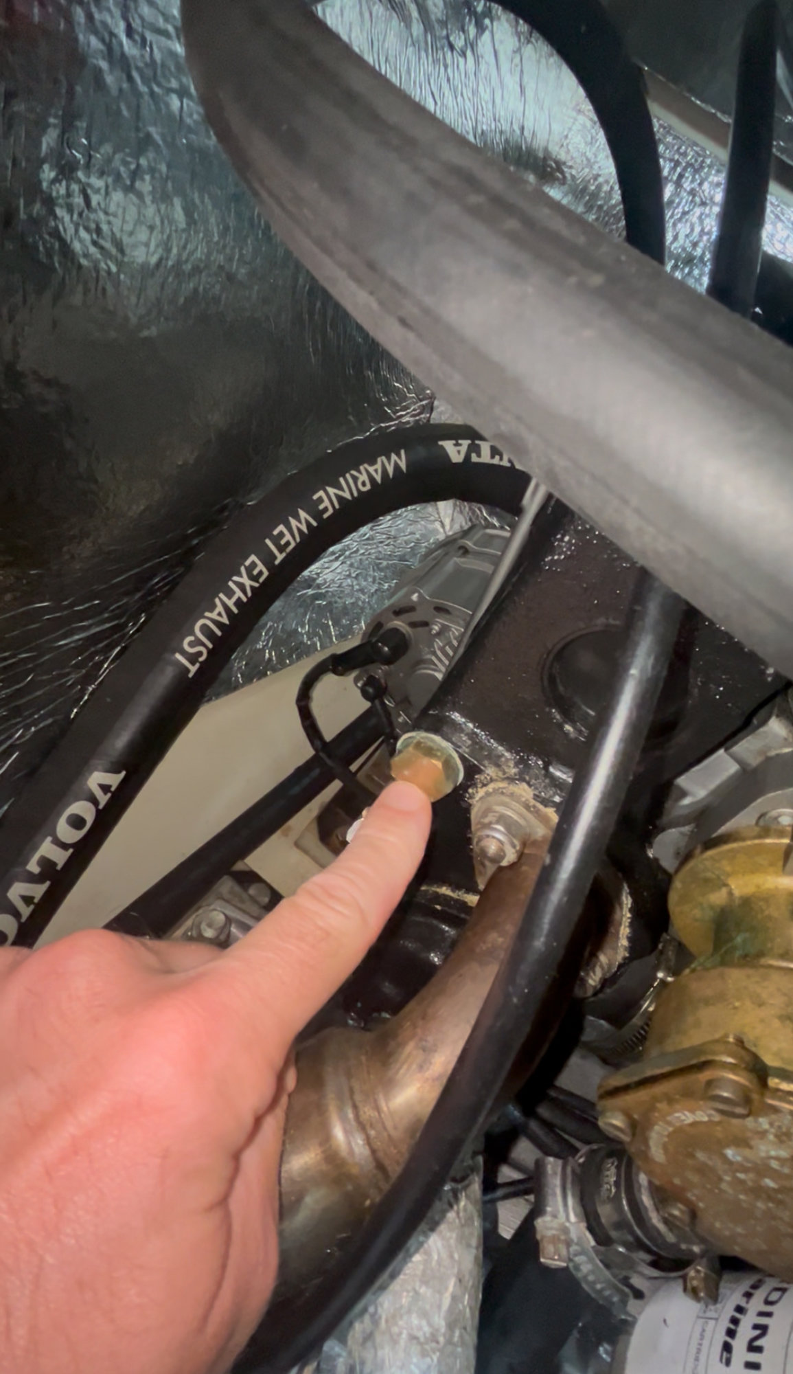

Tog några bilder, måste nån eller några av dessa? Har i språngskiss hittat att en har själva offeranoden, är det även den som tappar ur kylvattnet?
kollat sida 44-45 men har svårt och orientera mig vart de är på bilderna
image.thumb.jpeg.827951aa5ae11b813fcd81bf7fc51d8a.jpegimage.thumb.jpeg.a46661969469d8e834bbe625e5844c15.jpegimage.thumb.jpeg.b33a15b1e210dc59ffcd052f9c3d0c98.jpeg

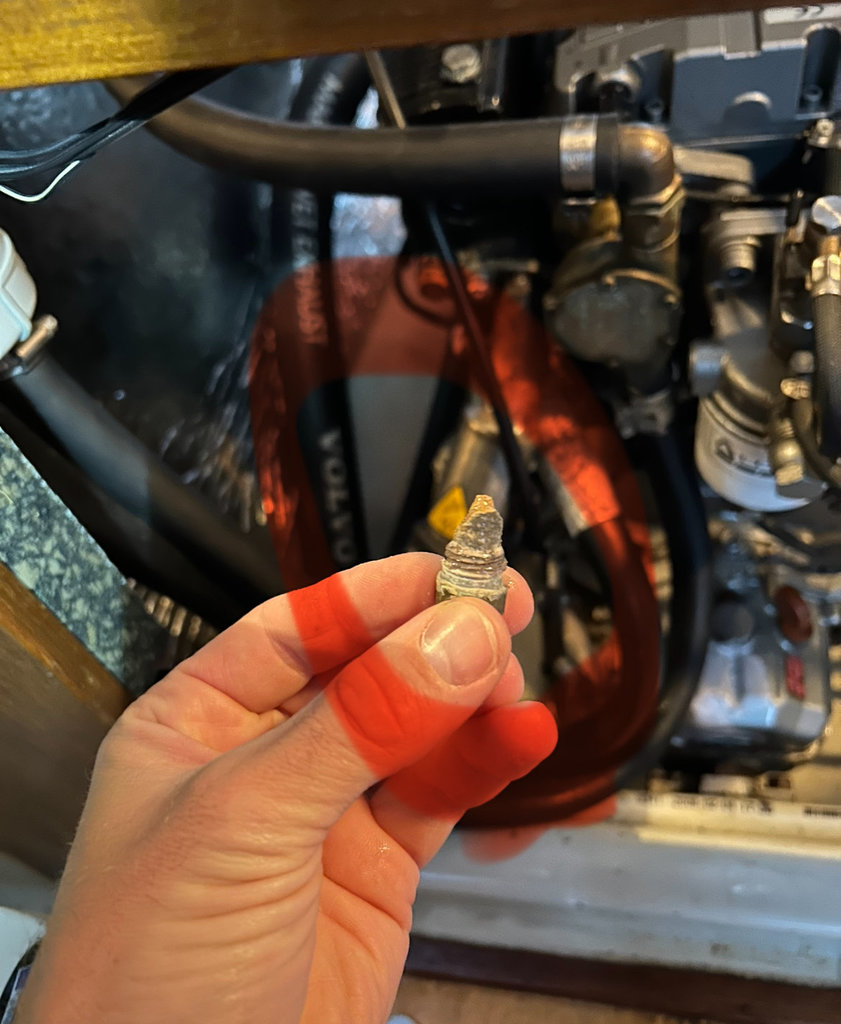

Du har även en offeranod gör en kontroll hur den ser ut,när du ändå byter kylarvätska.Ronnie
Förlåt såg inte att offeranoden nämnts tidigare;nej det är inte avtappning  den sitter ovanpå.Ronnie

Ja. jag håller med att det är röriga och otydliga bilder.

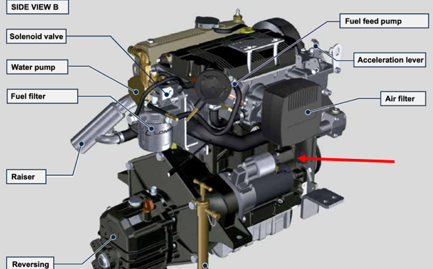

Den första avtappningen är på undersidan av värmeväxlaren på BB sida mot bröstet på motorn.
Den är nog korrekt du refererar till med din första bild.
Den andra avtappningen för motorblocket är på SB sida strax framför startmotorn och under luftilftret.
Se bild nedan:
Här någonstans där den röda pilen pekar.
//Pär

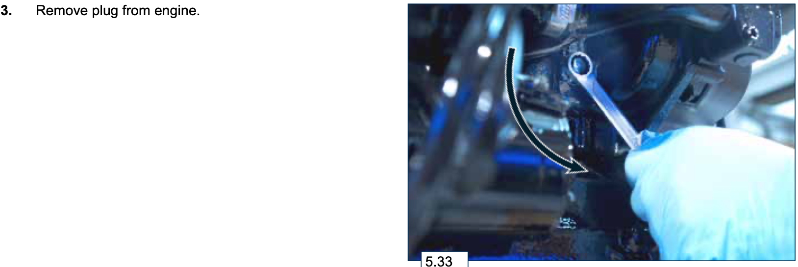

Var förbi båten igår, hitta offeranoden, se bild nedan, den behöver bytas, tappventilen på barbord sida satt stenhårt, så behöver göra nått med denna, hade dels kort hävarm på 5 cm så ska testa lite längre eller testa dra på wd40 rost lösande kanske? Alternativt om man pumpar ur kylvattnet ovanifrån? tänker om den är fastrotad eller nått kanske man riskerar ha sönder gängorna?  Låter spontant tråkigt om man råkar göra detta
Kollade efter tappplugg på styrbord sida, men den jag hittar nära luftfiltret verkar sitta på ovansidan vilket inte känns rimligt? Eller är det så ibland? Se bild nedan tagen under luft filtret däe en slang leder vidare kylvatten samt en ovan (kan vara att den bilden kommer som eget inlägg), ett alternativ kanske bara är att släppa lite på denna slangklämma och tappa ur vattnet den vägen?
Se sidan 45 i instruktionsboken angående avtappningen på motorblocket SB sida.
944097111_Skrmavbild2025-09-17kl_07_27_55.thumb.png.f855a0dc3b9200a437fd6541b37de35c.png
Skall enligt bild sitta strax under slangen/röret som går till cirkulationsvattenpumpen.
Du behöver nog en hylssats med spärrhandtag och förlängare, tror det blir svårt med vanlig U-ring nyckel.
Sitter det ingen där så kontakta Arken Teknik eller Rodahl Marin och hör om de vet.
Möjligt det går att släppa ut kylvätskan genom att lossa slangen men frågan är om allt rinner ut.
Rohdahl säljer även reservdelar till konsument.
