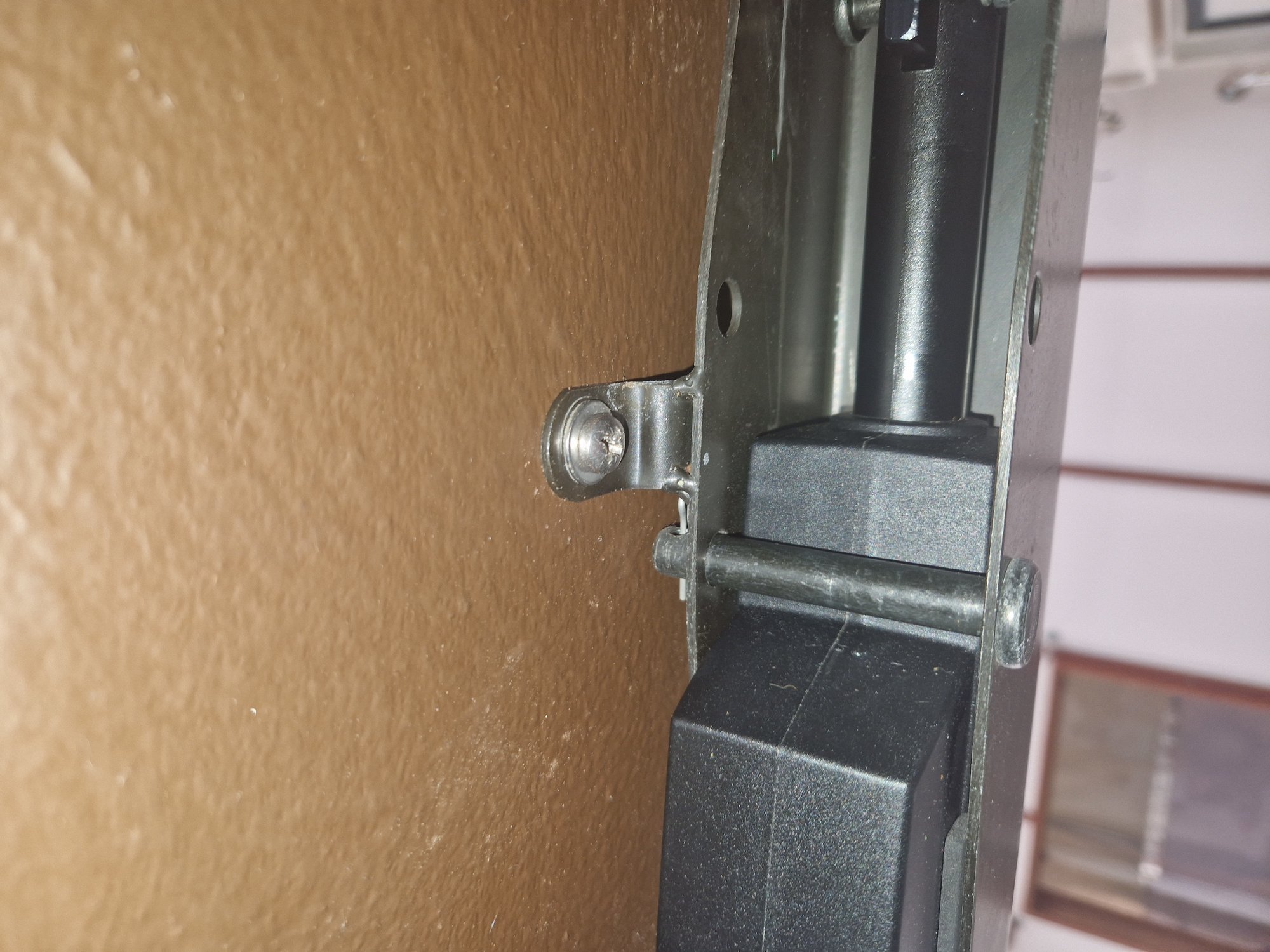

Ser du om neutralkontakten är inkopplad i ditt reglage? Något konstigt om neutrallampan lyser på båda körplatserna. Har du möjlighet att byta plats på aktuatorerna? Häng av själva dragdonet (bild)2 sprintar o vxlvajern) och sära den 8-poliga kontakten(bild).

Har du provat och byta plats på aktuatorerna? Lägessvar kommer ifrån microbrytarna i aktuatorerna. Det händer att fett eller slitage ställer till det ,därför prova byt aktuatorer mellan motorerna . Ska vara lätt åtkomliga för nödväxling, två sprintar håller själva ställdonet på plats i konsolen, en sprint håller växelvajern.  8 polig kontakt delas. Om problemet är aktuatorn så börja med att öppna den defekta och kontrollera microbrytarna. Finns här på MG bra beskrivet . Ny aktuator hos Volvo ligger på 15-16000 tror jag. Finns pirat men de behöver modifieras lite.
Det konstigaste är att om jag har kollat felkoden och går upp på fly och byter station  så slocknar lampan på den körplatsen precis som den ska och det betyder ju att den skickar rätt signaler till flybridge och det va inte super enkelt att komma åt aktuatorerna men får göra ett nytt försök

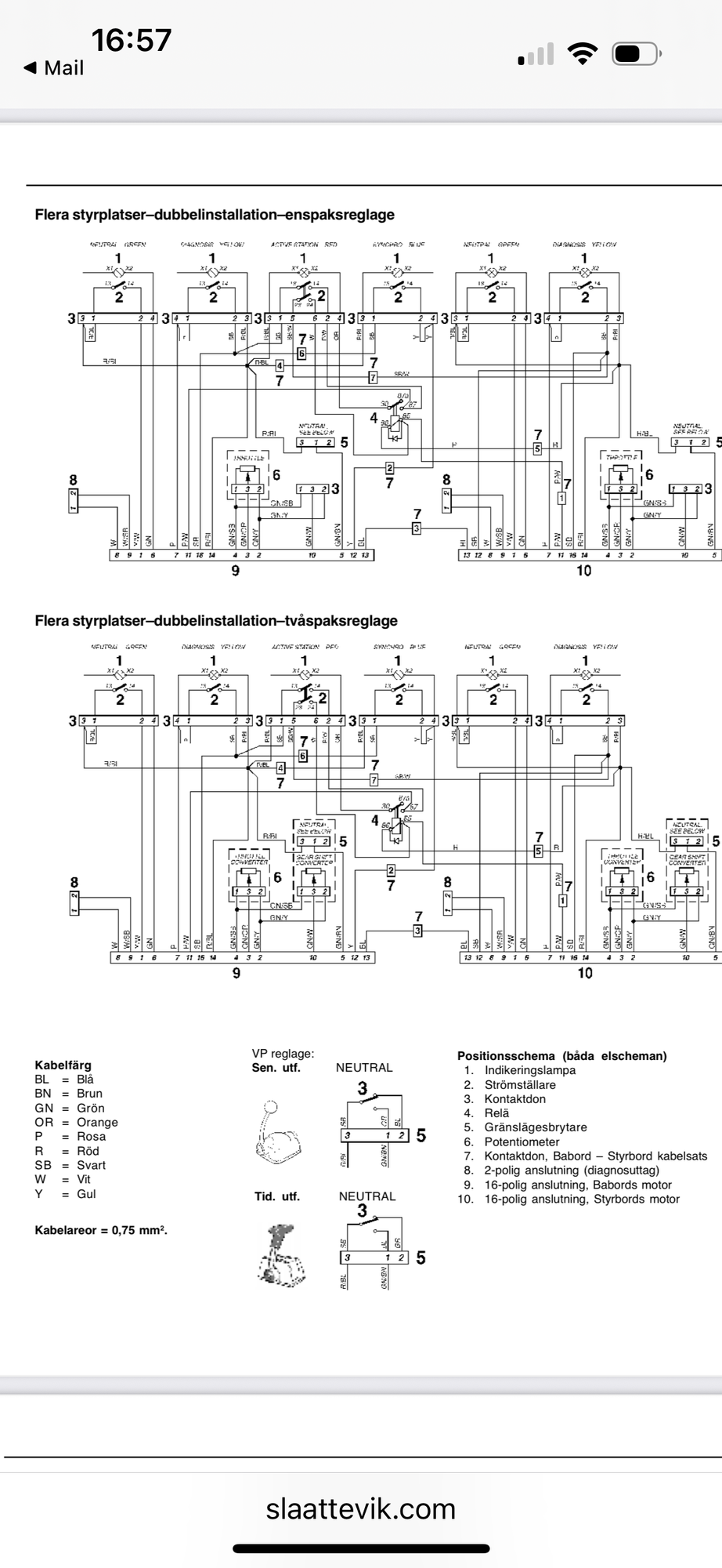

Ja har tänkt på ms enheten mä men undrar just om det kan vara potensiometern som skickar lägesgivar signal till edcn för om man kollar elschemat på reglaget så ser det ut som det är en brytare i den IMG_7555.thumb.png.aba14d8824b7b65202dc3becdf8d34a0.png
Du har en 44P-A med VP tvåspaks elektroniskt reglage, då är potentiometer för växel ej inkopplad. Se i din kabelstock.

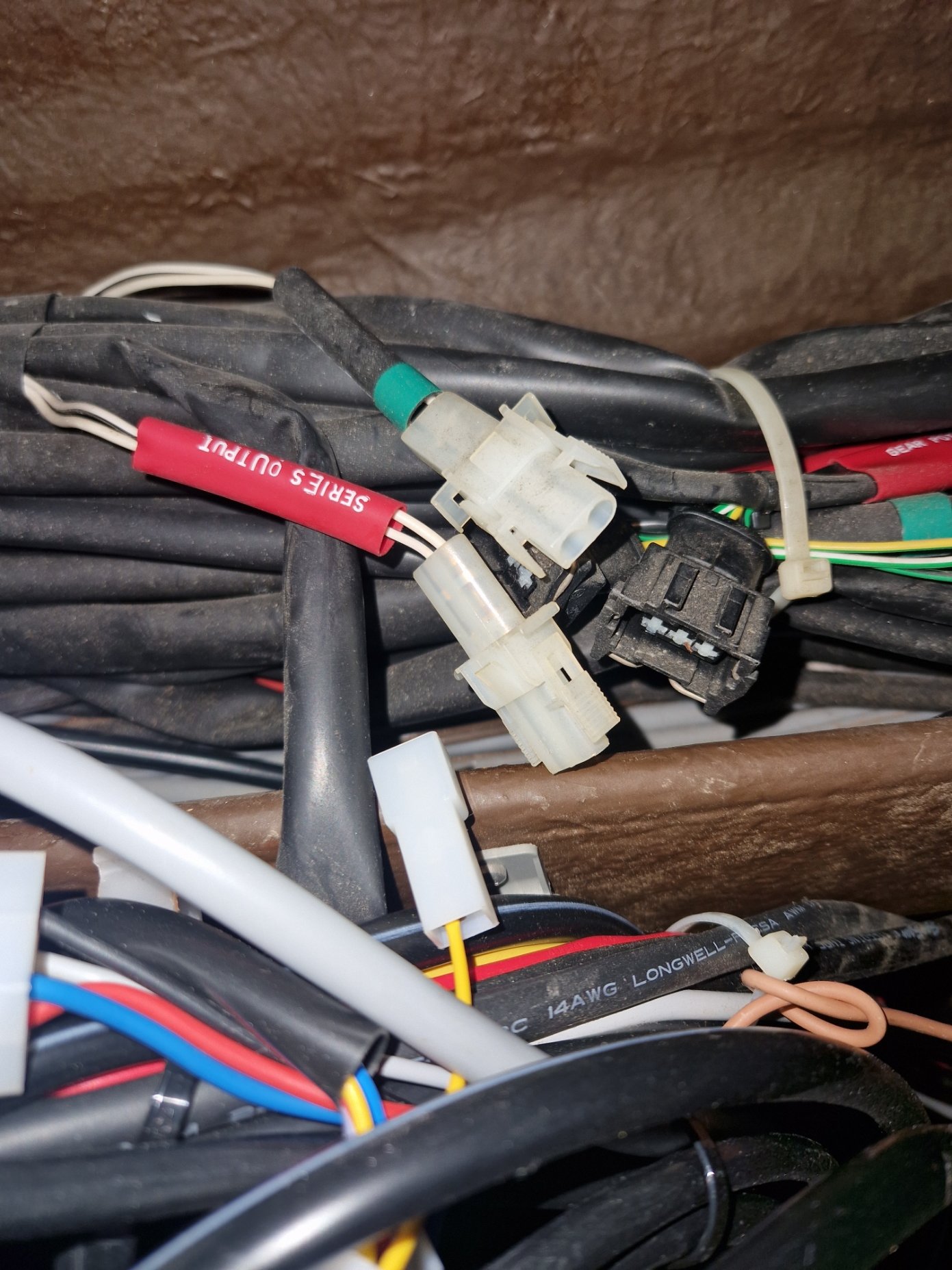

Om du väljer att installera YDES04 från Yachtdevices så har du rätt version KAD44P-A då serviceuttag är framdraget vid reglagen på dessa modeller. Så har man tillgång till att se dioderna på YDES04:orna frame vid körplatsen i en lucka.
Nä det är väll enspaksystem då det är bara en spak till varje motor men det va gött och veta att dom kablarna till yacht device finns någonstans där fram för jag har tänkt att köpa dom grejerna för att få alla instrument i plottern på fly
när ja kollat alla kablar o kontakter såg jag att dom fanns där undrade just varför det sitter extra kablar till reglage eller ä dom till för om man har tvåspaksystem men ja hittade dom på fly har inte hittat dom nere än är ju som sagt mycket kabel på liten plats IMG_7555.thumb.png.aba14d8824b7b65202dc3becdf8d34a0.png
Neutralkontakterna är precis som du antar till andra icke elektroniska reglage. Bra förberett av VP om någon vill köra med vajrar med lite förflyttad gas potentiometer.
