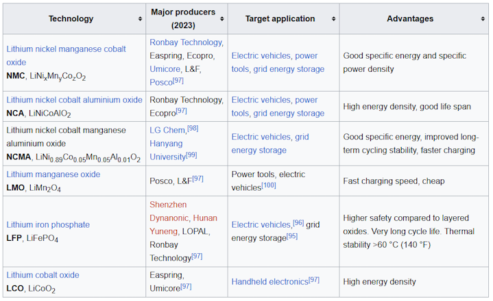

ChristerN 2,623 Posted July 9 2 timmar sedan skrev Peter_K: kan jag bara ersätta batteriet till ett LiJon-batteri med inbyggd BMS 1. Nej, det brukar inte bli bra för generatorn utan skaffa, som tidigare skrivits, en DC/DC-laddare (inte DC/DC-converter!). 2. LiJon (också kallat Li-ion) är mindre bra i båtar. Vet att vissa marin-batteri tillverkare har/hade det men LFP är betydligt säkrare som kemi. (Som jag förstått det så är brandrisken (thermal runaway) betydligt större i Li-ion än i LFP.) 1 Share this post Link to post Share on other sites
Peter_K 4,295 Posted July 9 (edited) 44 minuter sedan skrev ChristerN: skaffa, som tidigare skrivits, en DC/DC-laddare Exempel på en sådan..? 44 minuter sedan skrev ChristerN: LFP är betydligt säkrare som kemi. OK, har ingen koll på detta, får läsa på vad LFP är. Tillägg, LFP verkar vara en typ av litium-jonbatterier, då verkar vi prata om samma sak. Edited July 9 by Peter_K Share this post Link to post Share on other sites
Vestergren 43 Posted July 9 Amazon upplägg där du får ett Eco worthy batteri med blåtand och en 20 A dcdc/solcells regulator för 3400 kr, ut med skiljerelä,gamla regulatorn och in med dcdcn och batteri. Hos båt butiken kostar batteriet 3200 kr, 10 A mppt 829 kr, dcdc 18 a 2000 kr., victron. Så 3400 kr hos Amazon, 6100 kr hos båt handlaren men utan blåtand övervakning. Tycker det är lite för mkt att dubbla priset, Amazon ger oxå bra garantier vad jag har hört. Men hur du än gör så tycker definitivt du ska ha blåtand, väldigt smidigt med övervakningen. Jag har även kört helt drop in i min förra båt, behållt all "bly" utrustning. Solcells regulator, landströmsladdare, ingen dc dc och allt fungerade bra. Jag va dock noga med att inte ha sakerna inkopplade när jag var borta från båten för att undvika överladdning som doch bms skyddar emot så det kanske gjorde varken eller. Och om man behåller relät så kommer ditt start/förbrukning vara ihop kopplade tills förbrukar banken går under ca 20%. Men priserna har gått ner så tycker man kan kosta på sig att göra installation så bekymmersfri som möjligt. Share this post Link to post Share on other sites
IngemarE 3,742 Posted July 10 10 timmar sedan skrev Peter_K: Tillägg, LFP verkar vara en typ av litium-jonbatterier, då verkar vi prata om samma sak. Det syftas på litiumbatterier med kemin LiFePO4, alltså Litium-järnfosfat. Men det är riktigt som du skriver att även de ingår i "familjen" Li+, alltså litium-jon. För inom den finns en stor mängd olika kemi, med lite olika egenskaper. Både elektriskt (inte minst cellspänning) men även mekaniskt/kemiskt när det gäller stabilitet. Här är vi kanske lite slarviga (även jag....) och pratar om "litium-jon" när vi menar de första typerna som kom som ersättningsbatterier för båtar, när vi egentligen menar en annan kemi/variant av familjen Li+ än den som nu är mest vanlig (och säkrast för båt) - LiFePO4. Och det finns numera många varianter av Li-jon, och fler blir det. Citerat från Wikipedia: Share this post Link to post Share on other sites
