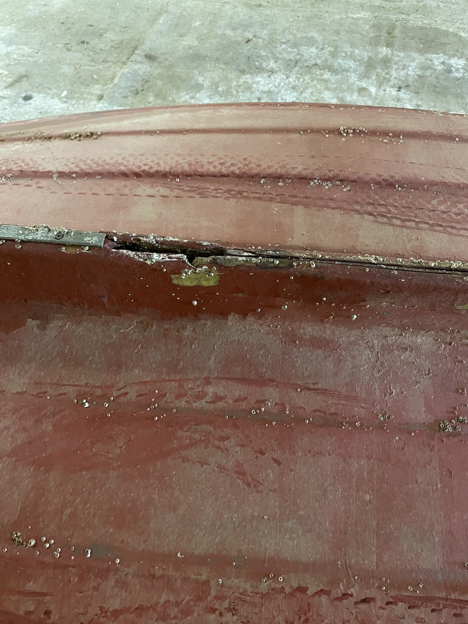

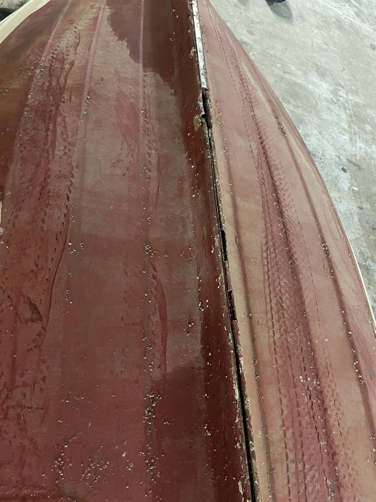

När vi tog upp båten förra säsongen så lät det som något knäcktes vid kölen när den låg uppe på släpet, har vänt på den nu för att kolla. Ser inte helt vad det är för typ av skada och vad som behöver göras, bifogar bilder. Skadan verkar vara precis vid centerbordstrumman. Är det någon här som har koll kanske?

Ja... Där lär centerbordet inte gå att fälla ned.

Inte världens enklaste lagning...
Jag har inte reparerat någon segelkombi med fällbart centerbord någon gång men för att det ska bli perfekt så måste man nog skilja innerlinen från ytterskrovet men det är ett stort och svårt jobb.
Jag hade inte använt epoxispackel eller någon annan form av "köpespackel" för att laga en skada på ett glasfiberlaminat. Jag anser att är skrovet uppbyggt av glasfiberarmerad polyester så ska man laga med samma material. Men det är min personliga uppfattning...
Går det att dra ut/demontera centerbordet hela vägen?
I så fall kan man försöka laga skadan med hemmagjort glasfiberspackel som man gör genom att blanda polyster, härdare och finklippt glasfiberflock.
Men först måste man slipa rent och det måste vara snustorrt, inte fukthalt över 15–16% i gamla laminatet.
Lägg sedan på lite hemmagjort glasfiberspackel i taget och blanda inte för mycket, det brukar börja härda inom 15–20 min.
Slipa lätt och tvätta rent med aceton mellan lagren.
Avsluta med ett par lager topcoat som tätar mot vatteninträngning.

20 timmar sedan skrev Hybro:
Hur tjockt är centerbordet?
Nu finns det ju ingen springa alls.
Nåt måste ju ha hänt mellan centerbordstrumman / chaktet o botten.
Har trumman lossnat helt i nederkant?

Nån som vet hur det ser ut mellan inner- och
ytterskrov samt centerbordstrumma.
Hur centerbordstrumman ska vara fäst mot ytterskrovet vid kölen.
Ser ut som om centerbordstrumman lossnat från ytterskrovet. Den lilla springan längs kölen tyder på detta.
Lösningen är inte att smeta igen springan med polyster och väv! Vart  ska du då få ned centerbordet?
Jag tror jobbet är då mycket större än nåt kvick-fix

11 minuter sedan skrev Hybro:
Jag vet inte men de jollar jag har kollat lite närmre på har centerbordstrumman fäst vid ytterskrovet med rätt tjockt laminat. Så jag håller tyvärr med om att det förmodligen blir ett större jobb.

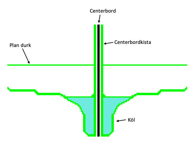

Som jag skrev i min första kommentar:
"Inte världens enklaste lagning"
"Jag har inte reparerat någon segelkombi med fällbart centerbord någon gång men för att det ska bli perfekt så måste man nog skilja innerlinen från ytterskrovet men det är ett stort och svårt jobb."
Efter att ha tittat på div. bilder jag hittat på internet ser jag att varken Askeladden 14 eller Askeladden 16 har innerline där centerbordkistan sitter. Av konstruktionssjäl hade det varit svårt att få till det, istället har man enligt bilder jag sett ett enkellaminat med en öppen ösbrunn längst akterut och sedan en bit föröver har man lagt in en skiva som laminerats in så man får en plan durk längre föröver.
https://www.klaravik.se/auktion/produkt/460270-segelbat-askeladden/
https://auctionet.com/sv/3138422-bat-segelkombi-askeladden-pa-batslap-motor-segel-aror-mm
Jag tror eller rättare sagt hoppas att det ser ut så här om man tänker sig ett tvärsnitt av kölen, centerbordskistan och skrovet:
Obs: Skissen ovan är inte skalenlig
Men detta är en ren gissning från min sida, då knappt sett en Askeladen 14/16 segelkombi på vykort ens och segelbåtar är inte min avdelning. Däremot vet jag hur man reparerar båtar i GRP (glasfiberarmerad polyester).
Kölen är oftast massiv på mindre öppna roddekor och motorbåtar och fylld med en blandning av Polyester och aerosil eller liknande så det bildar ett homogent laminat. Vissa båttillverkare har kallat detta för "glasfiberbetong".
En sak är säker, centerbordet måste demonteras innan man kan påbörja reparationen.
Dessutom ser man inte perfekt hur det ser ut i verkligheten genom att titta på bilder som tagits med en mobilkamera. När jag tittar på bilderna oavsett om det är på datorns bildskärm (24") eller på min iPad (10.5") så ser det ut mest som ytliga skador men en bild kan ju ljuga och lura ögat.
Känner man sig det minsta osäker på skadornas omfattning eller att utföra en reparation bör man kontakta en fackman som kan se med egna ögon och bedöma.
Mvh
Pär

Ytliga skador....?
Var kommer ett centerbord möjligtvis ut/ned? Utanför bild?
Jag tror att " kölen inte orkade hålla emot båtens tyng när den spändes fast på släpet.
Ett gupp knäckte det hela och hela centerbordsbrunnen trycktes upp. Lossnade i skrovet. Och så kröp kökhalvorna ihop, så det blev bara en liten springa kvar.
Om jag har rätt eller fel, kan man bara se om man öppnar upp ordentligt innifrån.
Helt klart kan man inte laga detta utifrån!

Som sagt alltid svårt att se på en bild med dålig upplösning och betydligt enklare att se i verkligheten.
Jag tycker mig skymta centerbordet (är väl inte som en köl på större segelbåtar) vid pilen på bilden nedan men jag kan ha fel, är absolut ingen expert på segelbåtar överhuvudtaget.
Är det inte ett fällbart centerbord som på vissa segeljollar som är lite större än "optimisten"?
Centerbordet fälls väl ut och in som bladet på en lommekniv...
Då är det ju bättre att TS kontaktar en fackman för konsultation än att vi ska hålla på och gissa oss fram till hur pass allvarlig skadan är då det inte framgår av bilderna och inga bilder från insidan visas.
