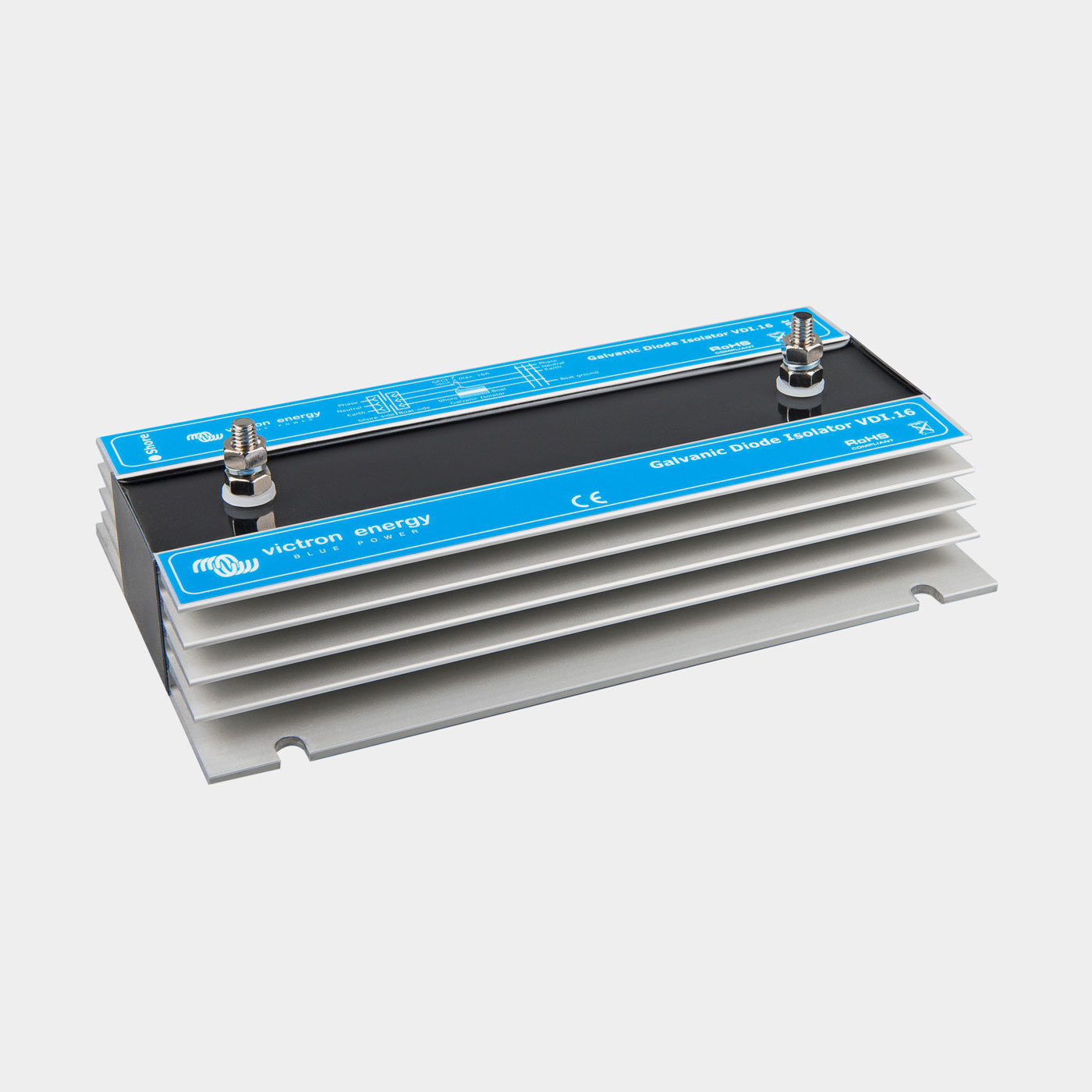

Helst vill jag ju ha en riktig isolationstransformator men de kostar mellan fem och tio lappar och väger 10-30 kg beroende på maxeffekt så det funkar inte så bra i min lilla Maxi.
Så för att blidka gudarna och som en sorts lyckoamulett ämnar jag installera en liten isolator istället. Kanske gör den någon nytta? Känslan av att iaf gjort något för att motverka ett problem är icke att förringa.
Nu har jag förvisso ännu inga spår av galvanisk korrosion på min båt men det kan bero på att den levt det mesta av sitt liv i Mälaren, som bekant består av sötvatten där det inte blir någon korrosion att tala om.
Jag tänker att problemet kan bli större på ostkusten när jag delar hamn med andra båtar som är anslutna kors & tvärs till diverse eluttag på land i en gammal risig elinstallation med olika jordpotentialer.
https://www.moory.se/p/galvanic-isolator-vdi-16-a/?_gl=1*19l6fv*_up*MQ..*_gs*MQ..&gclid=CjwKCAjwravBBhBjEiwAIr30VEoJ7qwwbP5XPMfX5lbNHxrhzMrNgqXP0tbusMlZzInxSXZ5KcT5oxoCSQgQAvD_BwE&gbraid=0AAAAAoTWV3Cbf5nZlxsvHFK5fyHuo0T7x
