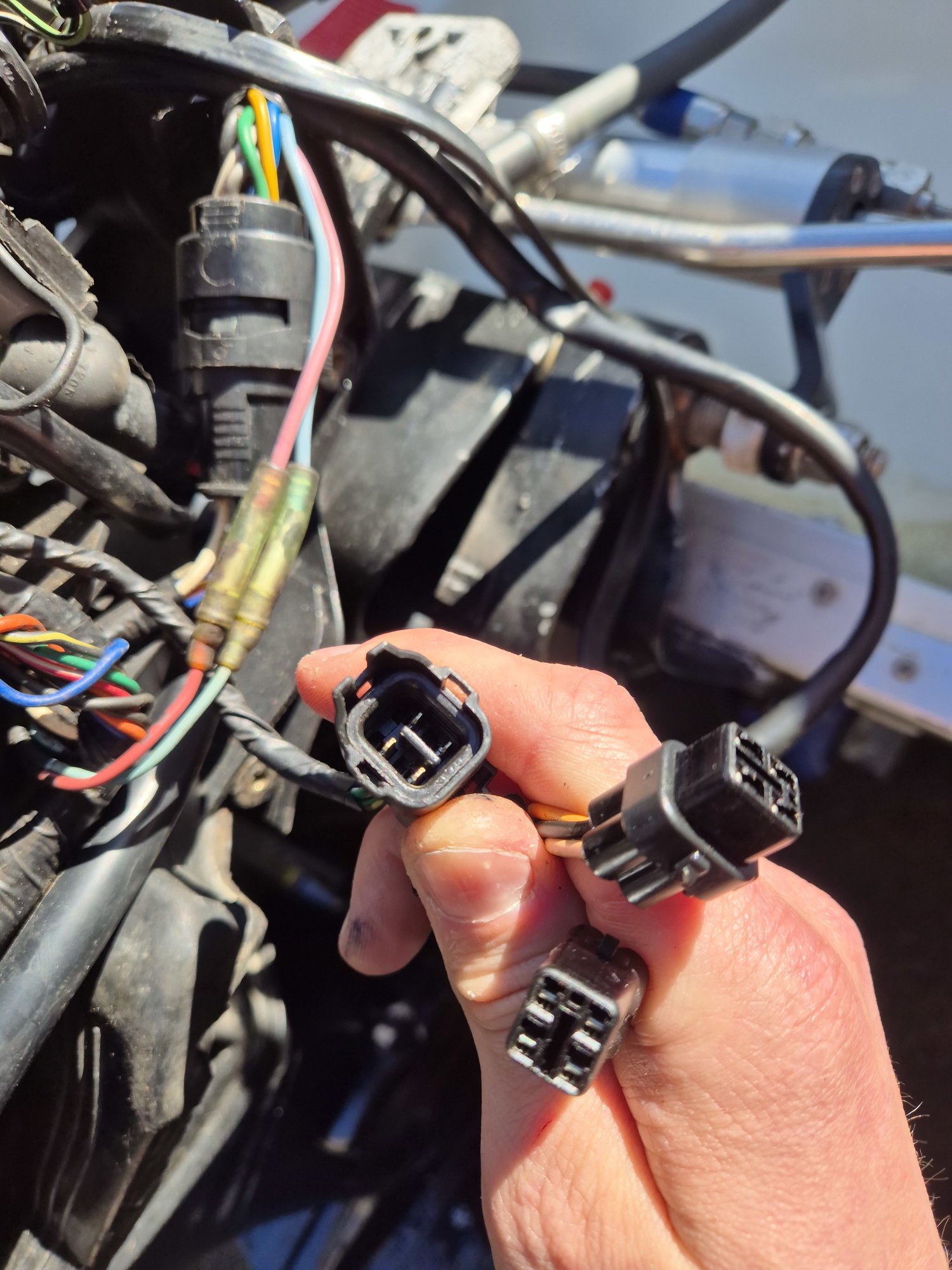

Hittade nu dessa 4 hanar från reglagen fram och en hona på motorn. Finns inget ljus från ikonerna  vid varv mätaren idag. En av hanarna ser använda ut, vågar jag koppla ihop dem?
Share this post
Link to post
Share on other sites
Buzzern meddelar bara att det finns en felkod. Check "Engine light" brukar blinka ut vilken felkod som avses. Kolla om och vad den blinkar i för kod och återkoppla så kan du få hjälp.

Det var dem ikonerna som var urkopplade men fungerar nu så nästa gång det händer så ska jag kolla om jag får nån kod. Försökte återskapa problemet på land igår utan lycka och ska iväg i helgen så tar nog någon vecka innan jag kan testa igen. Tack för svar. Återkommer

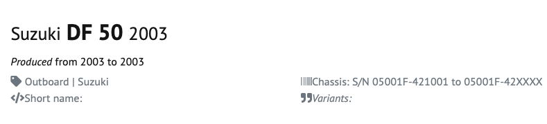

Hittade en bättre online reservdelskatalog:
https://www.oemmotorparts.com/en/model/suzuki/outboard-df-50/2003
Men du måste kolla så att du ligger inom det serienummerintervall som visas, se nedan:
Jag öppnade denna katalogen eftersom du skrivit att det är en 2003.
S/N är serial number och står det en massa XXXXX så betyder det att det fortsätter i en annan katalog, t.ex. 2004 (eller att de inte har koll på serienummerintervallet).
Stämmer inte det så får du gå upp till toppen på sidan och byta modellår och kolla serienummer igen.
Ex.hade det stått så här: S/N 05001F-421001 to 05001F-429999 så betyder det att delarna i katalogen gäller bara för motorer inom det angivna intervallet och passar inte motorer som ligger utanför detta.

6 timmar sedan skrev Jim89:
05001F-032682 är serienummer numret och om jag söker online värkar det vara årsmodell 2000. Men stämmer inte överens med den katalogen du länkade till. Och i andra kataloger finns det som du sa innan alternativ 50,60 och 72 grader. Ska se om det finns nån auktoriserad verkstad i närheten.
Termostaten i din motor ska öppna i intervallet 48°-52°C. Överhettningslarm kan orsakas både av att motorn har för hög temperatur och att temperaturen ändras hastigt. Det skulle kunna vara det sistnämnda som orsakar temperaturlarmet. Du behöver inte vara orolig för att köra kortare tid utan termostat för att felsöka. Det sliter inte mer på motorn än några kallstarter. ECM kompenserar för låg temperatur med fetare bränsleblandning och ställer om tajmningen på tändningen något.
Share this post
Link to post
1 timme sedan skrev Craycoat:
Och du är helt säker på att det är den temperaturen? Hittar endast termostater för 60 grader och någon för 72.
Share this post
Link to post
58 minuter sedan skrev Jim89:
Min servicemanual anger tempintervall 48-52, men kollar man brownspoint så är det som du säger 60 eller 72gr. Servicemanualen anger att 60gr termostat börjar först på årsmodell 05. Om föregående ägare har stoppat in fel termostat så skulle det kunna ge övertemplarm.
Share this post
Link to post
20 timmar sedan skrev Craycoat:
Skickade till förra ägaren och han tror det var en 72a han satte in. Frågan är då om det skulle hjälpa om jag sätter in en 60a för nån 50a hittar jag inte.
Share this post
Link to post
3 timmar sedan skrev Jim89:
Det känns som den mest logiska förklaringen till övertemplarmet. Jag hade provat plocka ur termostaten helt för att se om felet avhjälps. Sedan hade jag värmt nuvarande termostat för att se vilken temperatur den öppnar på. Bättre att felsöka innan du köper dyra reservdelar.
Share this post
Link to post
31 minuter sedan skrev Craycoat:
Hej, jag har testat termostaten och den börjar öppna vid 66 grader och helt öppen efter 70. Att köra en stund utan skulle inte bevisa att det är problemet då problemet dyker upp så sporadiskt. Hände 3 gånger i torsdags och då var vi ute i 10 timmar. Vad jag läst online är de olika temperaturerna för olika världsdelar beroende på klimatet och stämmer det borde det ju fungera med vilken som utan att få fellarm?
Share this post
Link to post
52 minuter sedan skrev Jim89:
Det är ju inte säkert att det är ett fellarm. Kylkanalerna sätts igen och försämrar kylningen med stigande ålder och körtid på motorn. Det i kombination med den valda termostaten kan ju till slut skapa sporadiska övertemperaturer i vissa förhållanden, som när du släpper på gasen (=snabbt minskat vattenflöde). Men det är ett dyrt sätt att felsöka att köpa en ny termostat. Många som köper begagnade motorer kör utan termostat i flera år utan att veta om det för att tidigare ägare har plockat ur den för snabbt lösa en övertemp. Det sliter dock på motorn att gå för kallt också så det är ingen bra lösning på lång sikt, men absolut inget som kommer sabba motorn i felsökningssyfte ( inte ens på 10 timmars körning)
