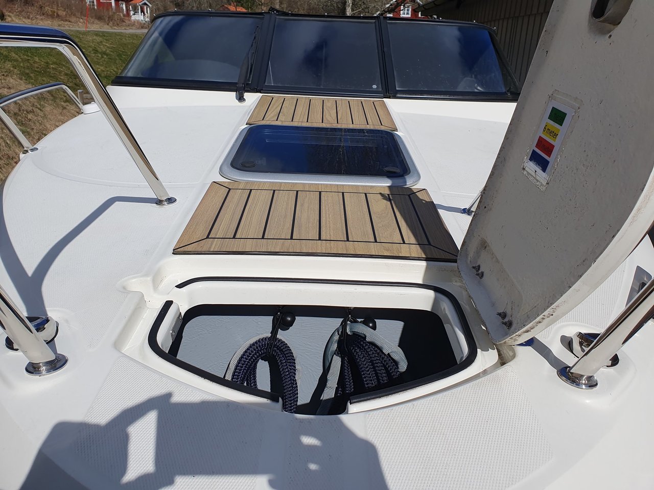

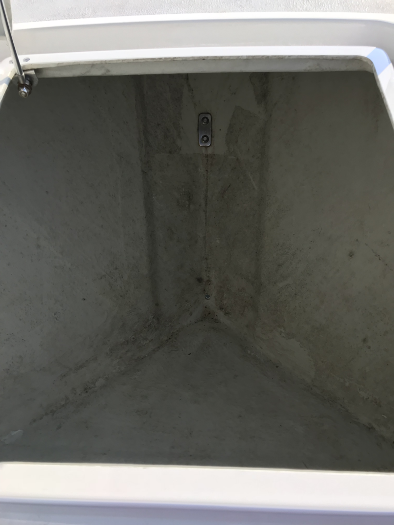

Har en djup förstuv i fören på båten där jag idag slänger ned tampar och fendrar i. Tyvärr är stuven dåligt dränerad (endast ett litet 10 mm hål) så resultatet blir att tamparna möglar och det lukar trist. Ett annat problem är att det är tidskrävande att hitta rätt tamp i röran. Önskar hitta något finurligt sätt att kunna hänga tamparna så de blir lättare att organisera och inte ligger i botten i en hög och aldrig torkar. Gissningsvis finns massor av bra idéer här i gruppen, är det någon som vill dela med sig av idéer och/eller bilder hur ni gjort?
Eftersom det är en motorbåt hoppar och slår det när sjön är hög , det måste vara en lösning som håller för sjögång, vågor etc.

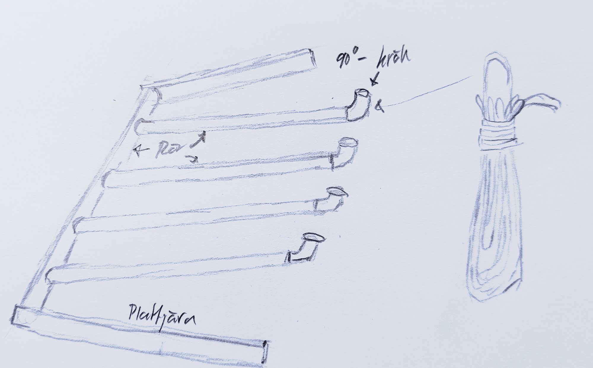

Och sen skulle jag bygga tamphållare i typ 30 mm rf-rör med passande rörkrökar.
Kransar upp linor o tampar, så att det blir en ögla att trä över valfritt rör.
TIG-svetsning funkar bra.
Ett fint projekt att få hjälp med på en Gymnasieskolas Industriprogram.
Plattjärnen formas efter skrovets insida och plastas fast med epoxi och därför lämplig glasfibermatta. Så undviker man rf-skruvar genom skrovet.
Lösningen medger upphäng av många kransade tampar.

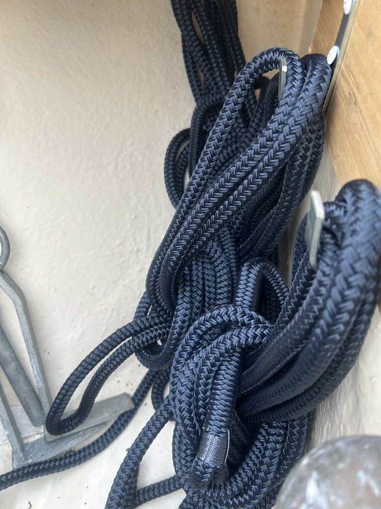

jag limmade fast rostfria krokar i vår stuv, för att få lite mer yta att limma på limmade jag först en bit plast mot båten. I bakkant limmade jag fast en träbit som jag skruvat fast rostfria krokar i.
Med lite mer tid och planeringsarbete hade utförandet och utseendet blivit bättre, men det fyller funktionen ett år senare. Se bilder
