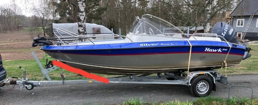

Abborrgurun 0 Posted April 22 Hjälp, hur får jag ner vikten på dragkulan, ligger i nuläget på 110 kg😨. Ska väl vara runt 50? Share this post Link to post Share on other sites
Peter_K 4,260 Posted April 22 Flytta båten akterut..? Share this post Link to post Share on other sites
Hybro 1,211 Posted April 22 Flytta båten frammåt?😄 2 Share this post Link to post Share on other sites
Rascal 1,000 Posted April 22 31 minuter sedan skrev Abborrgurun: Hjälp, hur får jag ner vikten på dragkulan, ligger i nuläget på 110 kg😨. Ska väl vara runt 50? Dra båten bakåt på kärran tills du har rätt kultryck, flytta därefter winschtornet bakåt och sätt fast det. Share this post Link to post Share on other sites
Hybro 1,211 Posted April 22 Bra svar... Bättre än mitt.👍 Jag bra undrar... Har folk slutat med Fysik i grundskolan? Nu vet jag inte vart bränsletanken finns på detta åket... Var den helt fylld eller nästan tom vid vägningstillfället Kanske nåt för TS att ta hänsyn till? Share this post Link to post Share on other sites
Abborrgurun 0 Posted April 22 Nästan full 50 liter o sitter längst bak. Share this post Link to post Share on other sites
Abborrgurun 0 Posted April 22 1 timme sedan skrev Rascal: Dra båten bakåt på kärran tills du har rätt kultryck, flytta därefter winschtornet bakåt och sätt fast det. Men det blir ju ett jäkla överhäng bakåt. Det är ju en meter idag med motorn upptiltad? Share this post Link to post Share on other sites
Hybro 1,211 Posted April 22 (edited) Ny får du plocka fram fysiken än en gång. Vad menas med jäkla överhäng? 1 meter kanske? Gissar på någon dm. Då båten blir tyngre i aktern, samtidigt som fören blir lättare, räknad från hjulcentrum, vid flyttning. Och vare sig kölen eller motorns skädda lär stöta i vägen. Ett råd i övrigt. Satsa på kraftigare spännband. Edited April 22 by Hybro Share this post Link to post Share on other sites
Peter_K 4,260 Posted April 22 45 minuter sedan skrev Abborrgurun: Men det blir ju ett jäkla överhäng bakåt. Det är ju en meter idag med motorn upptiltad? Alternativ 2, flytta fram hjulen på vagnen. Share this post Link to post Share on other sites
Abborrgurun 0 Posted April 22 2 timmar sedan skrev Rascal: Dra båten bakåt på kärran tills du har rätt kultryck, flytta därefter winschtornet bakåt och sätt fast det. 41 minuter sedan skrev Hybro: Ny får du plocka fram fysiken än en gång. Vad menas med jäkla överhäng? 1 meter kanske? Gissar på någon dm. Då båten blir tyngre i aktern, samtidigt som fören blir lättare, räknad från hjulcentrum, vid flyttning. Och vare sig kölen eller motorns skädda lär stöta i vägen. Ett råd i övrigt. Satsa på kraftigare spännband. 500 kg per band, 1 ton band som spänner ner fören. O det jag menade med överhäng är överhänget från kärrans slut till propellern, känns ju som kärran är för kort, men det är en 1300. Share this post Link to post Share on other sites
Jorgen01 483 Posted April 22 (edited) Du skall inte ha motorn max upptilltad när du transporterar båten på vagnen. Edited April 22 by Jorgen01 Share this post Link to post Share on other sites
Mackey 4,571 Posted April 23 (edited) 8 timmar sedan skrev Peter_K: Flytta båten akterut..? Heter det verkligen akterut när man flyttar något som ligger på en kärra? 6 timmar sedan skrev Peter_K: Alternativ 2, flytta fram hjulen på vagnen. Mycket bra förslag! Ett annat alternativ är att lägga några hundra kilogram blyvikter längst bak i båten till kultrycket blir rätt. 5 timmar sedan skrev Jorgen01: Du skall inte ha motorn max upptilltad när du transporterar båten på vagnen. Fast det verkar ju faktiskt enklast att tilta ner motorn och se om det räcker att motorns viktcentrum flyttas lite bakåt. Annars återstår att flytta båten lite bakåt. Edited April 23 by Mackey Viss sarkasm kan förekomma i delar av inlägget. Share this post Link to post Share on other sites
Mackey 4,571 Posted April 23 6 timmar sedan skrev Abborrgurun: 500 kg per band, 1 ton band som spänner ner fören. Det hjälper bara lite att spänna ner fören, båten måste säkras så att den inte kan åka framåt vid en kraftig inbromsning eller krock (eller om du blir påklrd bakifrån). Räkna inte med att 800 kg båt hålls kvar av tornet vid tvärbroms eller krock. Kompletera med ett 2 tons band som dras bakåt. Sedan håller jag med om att de två 500 kg banden ser mest ut som leksaker, men de gör nog sitt jobb även om det är på gränsen. Share this post Link to post Share on other sites

Abborrgurun 0 Posted April 23 14 minuter sedan skrev Jorgen01: Vid transport skall motorn alltid hänga nedåt med en trädkloss i mellan. Är du säker på det, för de lärda verkar tvista om detta, en del säger att det belastar akterspegeln mer med ner tiltad motor, andra att du har jämnvikt med motor upptiltad? 5 timmar sedan skrev Mackey: Det hjälper bara lite att spänna ner fören, båten måste säkras så att den inte kan åka framåt vid en kraftig inbromsning eller krock (eller om du blir påklrd bakifrån). Räkna inte med att 800 kg båt hålls kvar av tornet vid tvärbroms eller krock. Kompletera med ett 2 tons band som dras bakåt. Sedan håller jag med om att de två 500 kg banden ser mest ut som leksaker, men de gör nog sitt jobb även om det är på gränsen. Tack för tipset. Ska sätta ett kraftigare band fram. Sen går det ju att banda så att man kan vända den upp och ner utan att båten lossnar, men då känns det lite överdimensionerat. 80, 50, 50 gäller för gods på väg. Men med tanke på glidningskoncifienten ( ursäkta stavningen) så borde den vara noll då båten står på rullar o då kan man sätta 10 band och det räcker ändå inte till enligt regelverket. Share this post Link to post Share on other sites
Wildeside 472 Posted April 23 5 timmar sedan skrev Abborrgurun: Är du säker på det, för de lärda verkar tvista om detta, en del säger att det belastar akterspegeln mer med ner tiltad motor, andra att du har jämnvikt med motor upptiltad? Tack för tipset. Ska sätta ett kraftigare band fram. Sen går det ju att banda så att man kan vända den upp och ner utan att båten lossnar, men då känns det lite överdimensionerat. 80, 50, 50 gäller för gods på väg. Men med tanke på glidningskoncifienten ( ursäkta stavningen) så borde den vara noll då båten står på rullar o då kan man sätta 10 band och det räcker ändå inte till enligt regelverket. Hur tror du man spänner fast en bil på biltrailern lagligt om det nu inte skulle gå att spänna fast en båt på tralern lagligt? Enligt mej så kan man kan man spänna fast bil lagligt med 4 band. Share this post Link to post Share on other sites

Elegancej 29 Posted April 23 7 timmar sedan skrev Wildeside: Hur tror du man spänner fast en bil på biltrailern lagligt om det nu inte skulle gå att spänna fast en båt på tralern lagligt? Enligt mej så kan man kan man spänna fast bil lagligt med 4 band. Absolut inga problem, se bara till att ha tillräckligt starka band så kan du välta kärran och bilen står kvar. Jag förstår inte de här som bara drar spännband rakt över båten som det är gjort på bilden i inlägget, gör ingen större nytta spänn alltid framåt och bakåt så står det kvar. 1 Share this post Link to post Share on other sites
