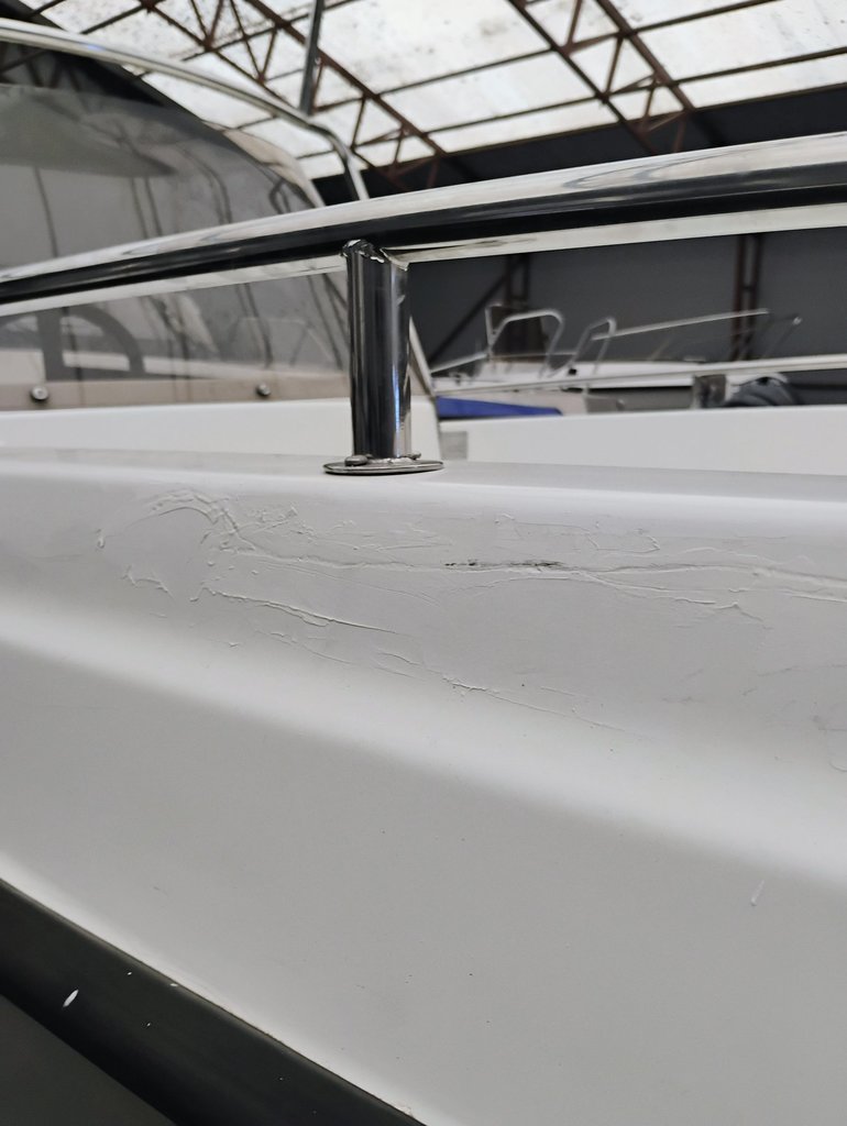

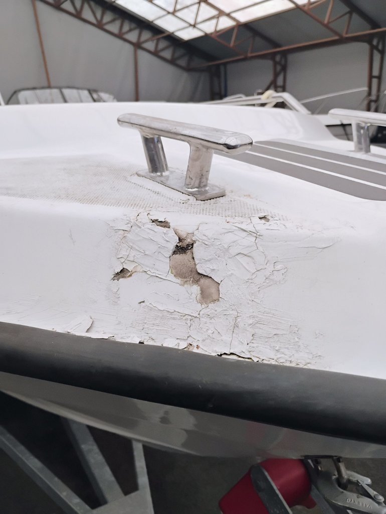

Var och kollade på en båt idag som hade lite skador, vad ska man göra för att fixa dom?
Vet inte hur hon fått dessa men ser inte kosmetiskt roliga ut med den lagningen...

Är även "sprickor" i ytterskiktet, men det kanske går att få bort med polering?

Den framme i fören ser ju väldigt stygg ut och kräver nog en grundlig större reparation, dvs sannolikt med att kapa bort skadat område och bygga upp med nytt laminat. Då måste nog även relingslisten demonteras och relingen i sig behöver nog ingå i reparationen för den är nog ochså skadad.
Skadan på sidan ser mer ut som djupare repa och räcker nog med spackling, slipning och polering. Eventuellt måla på lite ny topcoat bruten till rätt färgkod om man vill få det riktigt snyggt.
Den nuvarande spacklingen ser ju lite ful ut, så det blir lite slipjobb först för att släta till den innan ny spackling av repan.
Om den är riktigt riktigt billig är det kanske värt det om man vet hur man gör. Annars låt bli att köpa!
Ingen vits. Skadan är dåligt lagad och den enda vettiga lösningen är att göra om och göra rätt.
Laminatet rör sig i en båt och en spackel-lagning har ingen förmåga att följa med. Det spricker i kontaktytan med det gamla laminatet och när det väl börjat blir det värre med tiden. Första bilden visar hur det ser ut när fukt kommer in under gelcoaten och får härja med frosten.
Lösningen är att ge tusan i spacklet tills man fixar sista finishen och fylla skadan med nytt laminat istället, med breda skarvar mot det gamla. Då sitter det bra och följer med när laminatet flexar i vågorna. Det är inte SÅ mycket mer jobb än att spackla, och så slipper man göra om jobbet efter några säsonger.

Det jag menade var att det ser ut som krackelering i ytskiktet på flera ställen i båten, förutom skadorna på bilderna.
