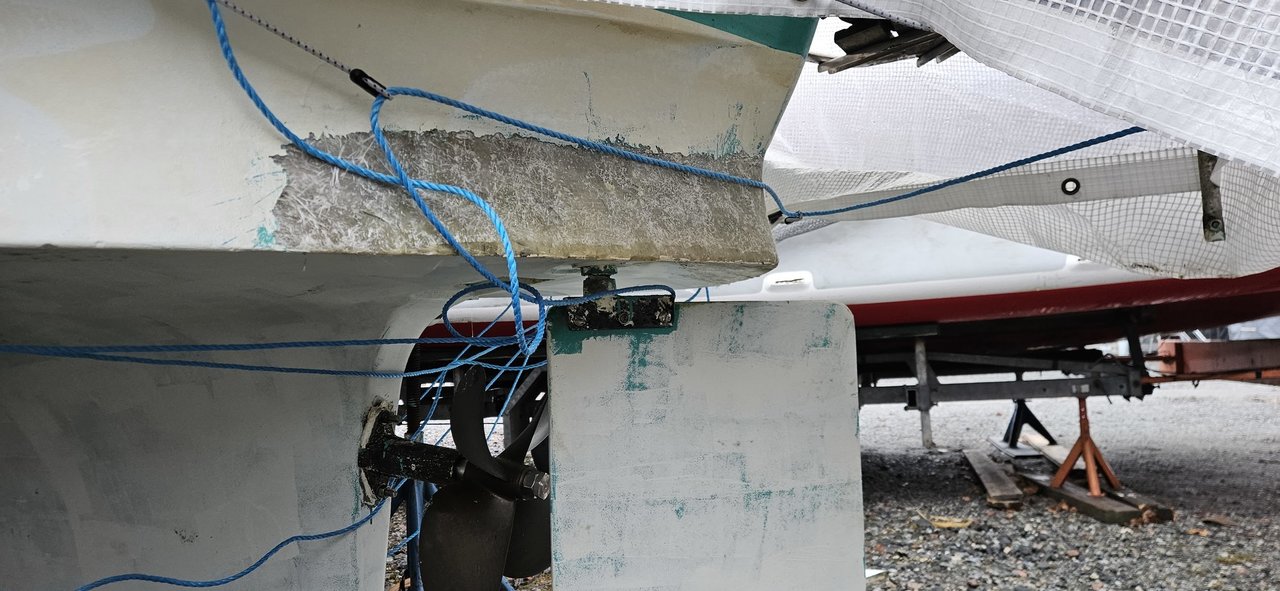

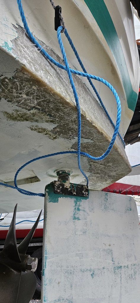

Jag hade ett bärplan på min Windy 26 som började ta in vatten och ruttna.
Jag har tidigare i vinter tagit bort bärplanet helt och låtit ytorna torka.
Jag har inte bestämt mig än om jag vill bygga ett nytt bärplan utan tänkte prova den utan i sommar för att utvärdera om det behövs. Orginal finns inget bärplan.
Jag fick rådet att lägga på 2 lager glasfiberlaminering och sen gelcoat för att inte få vattengenomträngning.
Vad behöver göras för att det inte skall skadas i sommar. Jag tänkte bygga ett nytt bärplan nästa vinter eller återställa den permanent?
Resten av båten är epoxibehandlad förra året.

Jag förstår inte rådet att lägga på mera glasfiber om det inte är så att material (mer än enstaka milineter) är bortslipat i samband med montage eller demontage av bärplanet. Då kan det vara rekevant att bygga upp mera tjocklek, men inte annars.
Om du inte tycker det är jättehemskt att fiskarna ser din båtbotten omålad så är mitt råd att bara lägga på ett lager polyester för att binda ev lös/blottad glasfiber.
  • Rengör noga med rikligt med aceton.
  • Slipa med 40-papper.
  • Torka bort slipdam med ren trasa.
  • Torka av med aceton.
  • Pensla på ett ganska tunnt lager polyester.
Både gelcoat och polyester tar upp en liten del vatten genom osmos, så jag skulle inte lägga mera möda på det än som jag beskrev innan jag bestämt om jag skulle bygga ett nytt trimplan eller återställa skrovet utan trimplan.

Det kan finnas nått jack i ytan men annars är den inte mer skadad än att lite glasfiber sticker ut.
Är det ett problem att måla bottenfärg på poliester?

Nej, det verjar som att dagens polyesterplast kan målas över efter en eller ett par dagar, men kolla för det finns säkert billig polyester som man inte ska la pp många veckor.
Följ färgtillverkarens rekommendatiober om tvättning, slipning, grundfärg, mm.

Varför inte vigga lite Gelshield av någon båtgranne ,  stryk på ett par lager så blir det tätt.
Sen när du vet vad du skall göra så får du slipa bort det och återställa.
