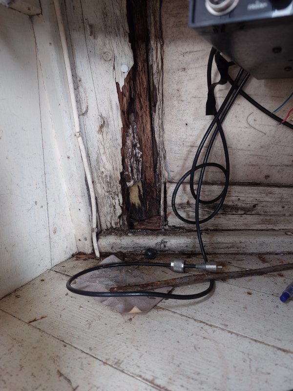

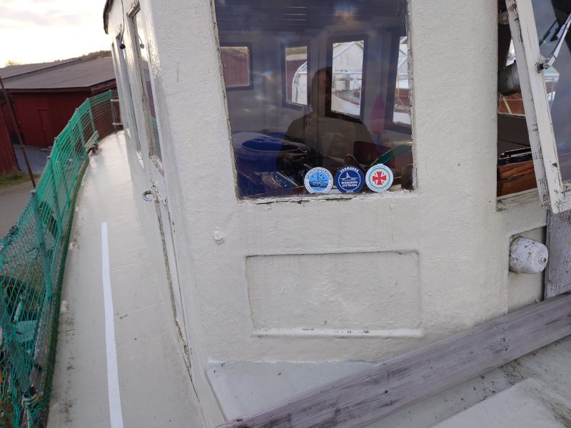

Jag har skrapat (ganska lätt, inte mycket motstånd kvar i träet) och sen fotat nedan. Framsidan på hytten är 3-delad i sidled, en sektion framtill mittpå(där fönstret är öppet på bilden "hytten framsida utifrån styrbord"), och en sektion åt babord och styrbord vardera vinklade kanske 20-30 grader bakåt(babord på bilden "hytten framifrån utifrån babord" och styrbord på "hytten framifrån utsida styrbord). Som jag hoppas syns på styrbordsbilden så är inget välvt eller så, utan det är 3 plana sektioner med vinklar inbördes, och varje sektion består av ett slags träspegel undertill och ett fönster ovanför.
Inne i hytten så är det bänk nästan i höjd med fönstret, och ett skåp under bänken i höjd med träspegeln ungefär. På bilden "skåpet under bänken inne i hytten" syns skåpet på babordssidan, det syns att fukten nått dit och förmodligen ännu längre. (Den gula "fläcken" är glasfibern/plasten som syns på utsidan fast vitmålad.) Det känns som att bänken spelar roll för hur man borde ta sig an det här, men om nån här skulle ha en annan åsikt så tar jag lika tacksamt emot den.
