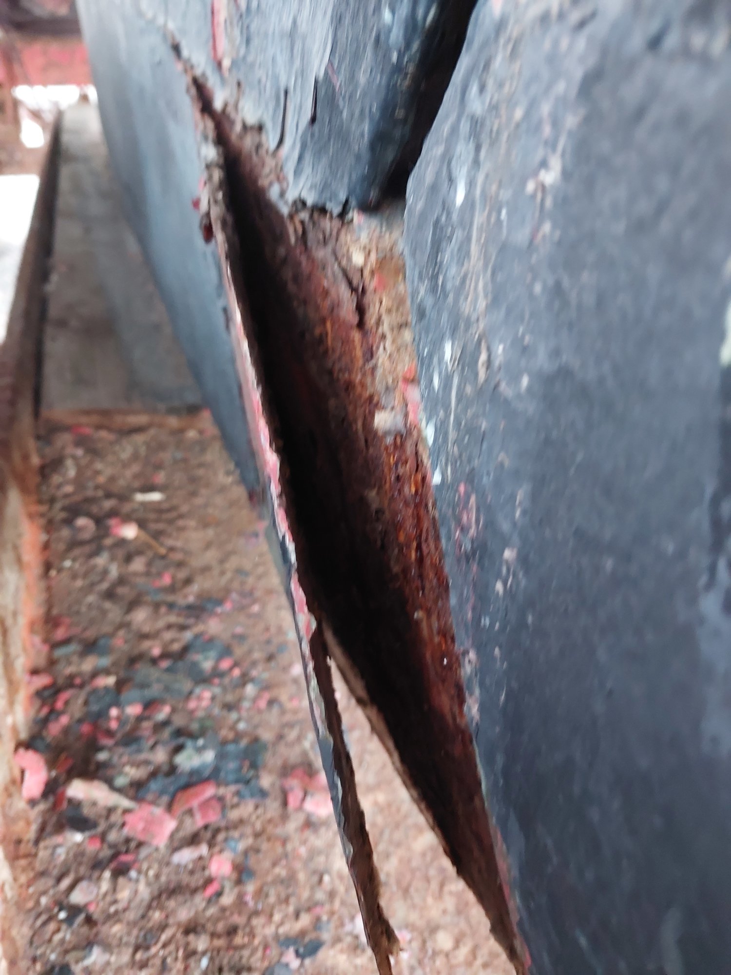

Som ni ser på bilden har plasten börjat släppa i akterkant på kölen.
Hur fixar jag detta på bästa sätt?

Nu vill jag varken låta som om jag kan detta eller låta som någon riktigt olyckskorp men i mina ögon ser det inte ut som om "plasten har börjat släppa". Förmodligen har du minimalt med grepp mellan plasten och järn(?)-kölen pga rosten där.
Jag skulle, jag är fortfarande inget proffs på detta, börja med att ta bort all lös plast runt kölen och när detta är klart så skulle jag slipa bort all rost på kölen, rostskydda och försöka bygga nytt plastlager runt kölen. Det sistnämnda är inte det svåra.

Ja kanske lite felformulerat, menar att den börjat släppa i aktern.
Okej så bort med det dåliga slipa rent och ny plast.

Alltså inplastad köl på båten?
Plast som tidigare släppt någonstans, eller skavts sönder och vatten har nått järnkölen.
Så börjar det rosta och rosten sprider sig allt mer. Kanske nu t o m runt hela kölen.
Hjälper inte att laga synliga skadan.
Så kommer frågan, hur är kölen fäst i skrovet? Med genomgående bultar?
Så är det på t ex min Cumulus. Kölen är
s a s bara målad. Är en tätning mellan skrov och köl.
Är tydligen inte liknande på din båt?
Måste kölen släppas ned helt? Blästras, primas, målas, tätas mot skrovet, fästas mot skrovet o s v. Och så slutligen plastas in på nytt.
Det kanske inte går att släppa kölbultar, utan att de går av...
Jag kanske är ute på helt fel vägar....

Har inte gjort detta, men förstår att om man vill göra det ordentligt,  så pallas / hängs båten upp så att kölen går fritt t ex 10 cm och sänker ned så man kommer kommer åt undersidan av kölinfästning i skrovet och kölen i dess helhet. Göra hela programmet med rostskydd och sen inplastning mm av kölen.

Efter slipningen så krävs det säkert någon form av anti-rostbehandling.
Och som @Hybro är inne på så KAN det vara ganska omfattande.
(Jag har jagat rost på gamla bilar i min ungdom och man började med något som
såg litet ut utifrån men ju mer man slipade desto större område visade sig vara angripet. Därav min farhåga att du kan ha ett större jobb framför dig. )

Oavsett vad du tänker göra, så måste all plast bort på den rostiga kölen.
Jag tänker att det är lämpligt att försiktigt kapa tunna plastlagret just där skarven finns mellan skrovet och järnkölen.
Sen slipa järnkölen helt ren från rost. Annars fäster ingen färg.
Efter ordentlig målning att plasta in kölen på nytt verkar för mig vara överkurs. Har inget med hållfasthet i detta fall att göra då original laminat endast är någon mm tjock.

Arbetsgång för att slippa göra om varje år:
1. Bort med hela glasfiberinklädningen (det är garanterat lika illa runt hela kölen).
2. Borsta bort all lös rost (förslagsvis ståltrådskopp på borrmaskin/vinkelslip). Var inte rädd för att vara hårdhänt i skarven mellan köl och skrov så du får in tätningsmedel senare i arbetsgången.
3. Passivisera kvarvarande rost (det är omöjligt att bli av med all rost även om du slipar ner järnytan) med rostskyddsmedel. Järnmönja som bearbetas in i porerna är ett linoljebaserat alternativ. Ett epoxyalternativ är Brunox (  https://www.lindqvist-msk.se/p/27504/brunox-epoxy-400ml/  ) som finns i lite olika förpackningar (googla..). Tikkurila har kanske motsvarande effekt ( @Hybro behandlade främst skrovet - inte kölen). Det finns en uppsjö av olika medel (jag har ingen närmre erfarenhet av skillnaden i effektivitet så där har jag inga råd). Passiviseringen gör att det inte blommar upp ny rost på ett tag.
4. Skydda rostskyddsbehandlingen med t.ex. epoxy.
5. Om det är väldigt gropigt, . spackla o slipa
6. Täta skarven mellan skrov o köl.
7. Bottenmåla med antifoulingfärg eller annat ytskikt om du ligger i insjö eller norr Öregrund.
Å som det rekommenderats ovan - skippa glasfiberinklädningen.
Kölbultarna kan vara rostangripna i olika stadier. Enligt byggbeskrivningen var de förzinkade så förhoppningsvis kan de ha klarat sig bättre än kölen. För att få svar på deras tillstånd så behöver kölen släppas ner vilket är ett omfattande jobb.

Och provdrar man en rostig kölbult för hårt är det risk att den går av.
Då blir det nog att lämna in på varv för att borra ur, gänga nytt hål o s v inifrån, om det är enstaka bultar.
Gissningsvis måste maskineriet lyftas åt sidan för att komma åt.
Å sen skall allt på plats igen.

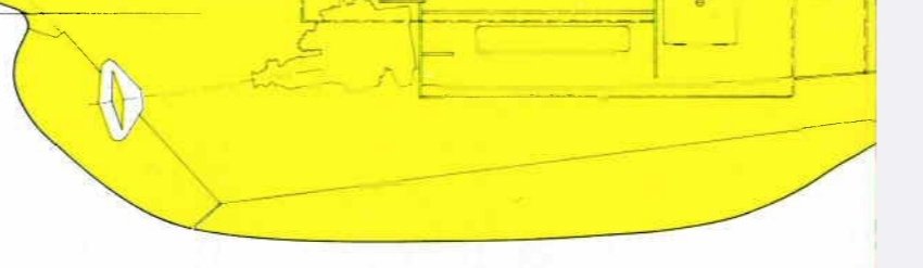

Senaste numret av Båtliv. Nr 1 2025.
Ett flersidigt reportage om just P28.
Ritningar mm
