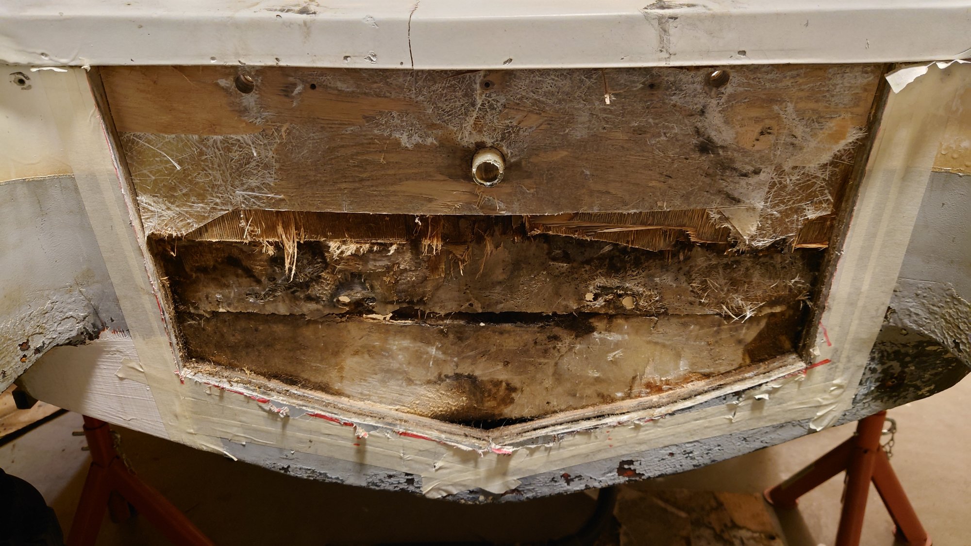

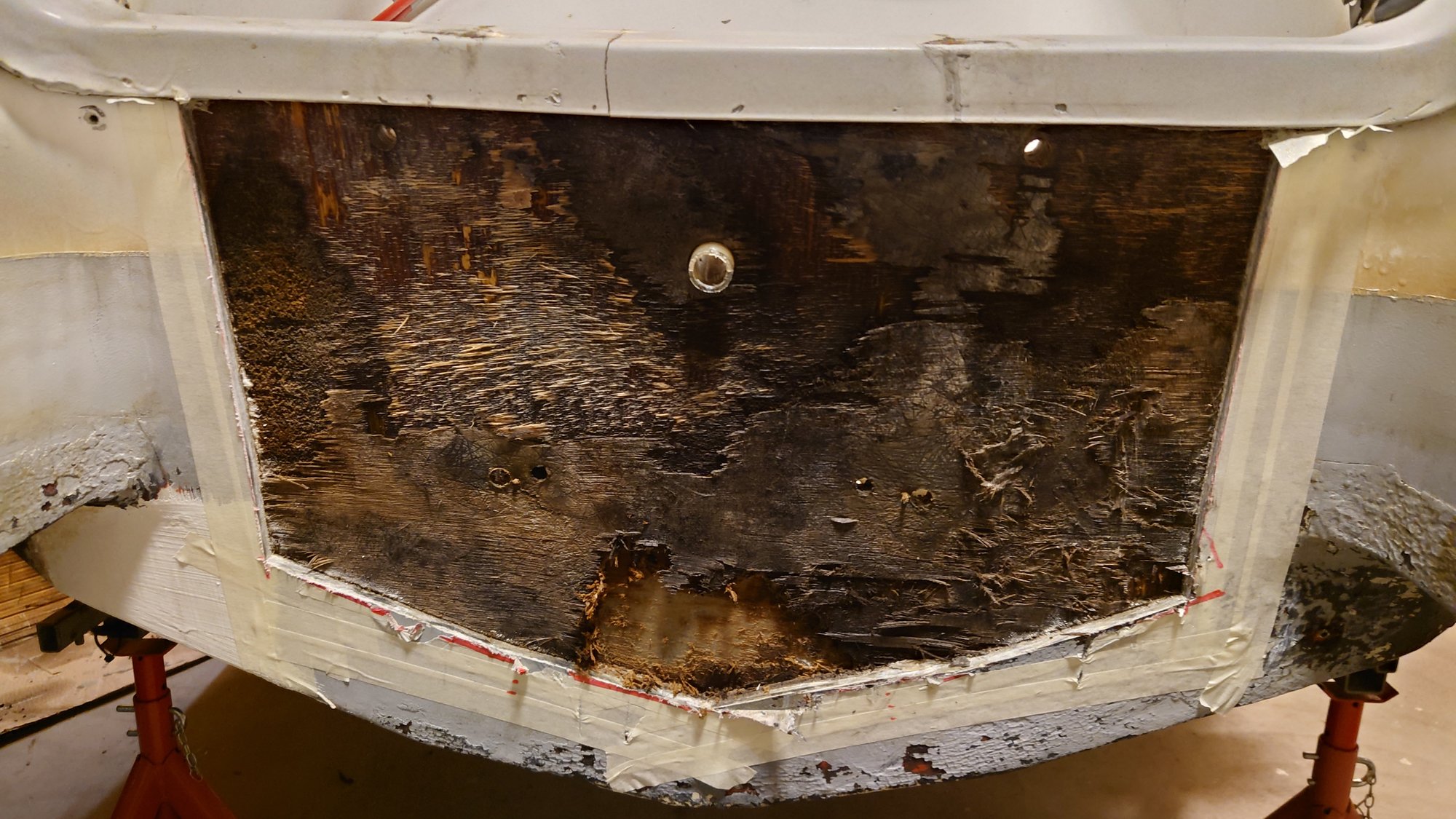

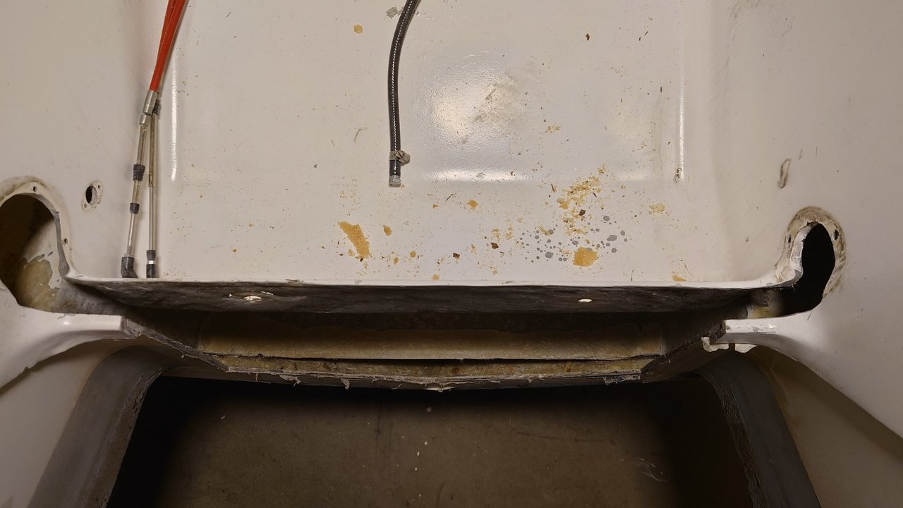

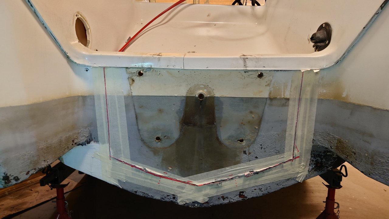

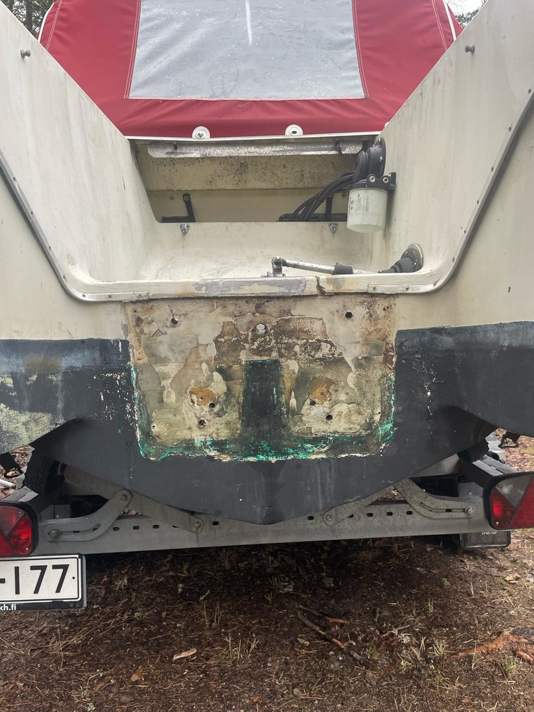

Tänkte byta ut plywooden i akterspegeln på min Flipper 570.
Det är ruttet innanför glasfibern där nedre bultarna suttit.
Är det någon som har gjort detta på en likadan båt som denna?

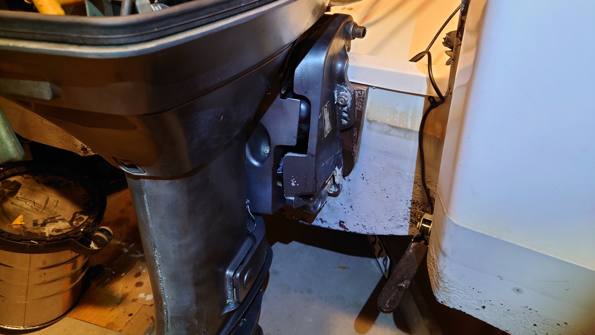

Jag är osäker på hur mycket jag ska såga bort vid motorn för att komma åt hela skivan innanför. Jag tänker att jag sågar utifrån och lagar insidan mot där tanken ligger.
"sidorna" om motorn går ju ut längre än själva akterspegeln. Är dessa fyllda med någon typ av flytmaterial? se bilden med den röda ringen.
Motorn har jag snart lyft bort så det är snart dax att börja såga. Jag är dock osäker på exakt var...
Någon med erfarenhet som kan tipsa mig?

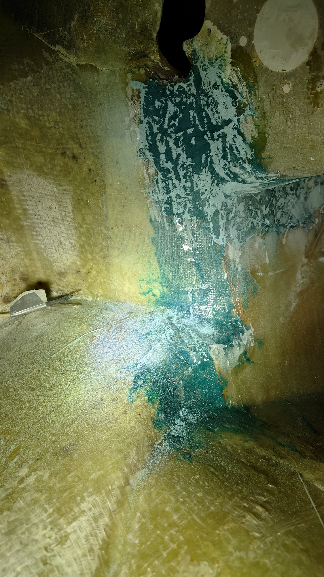

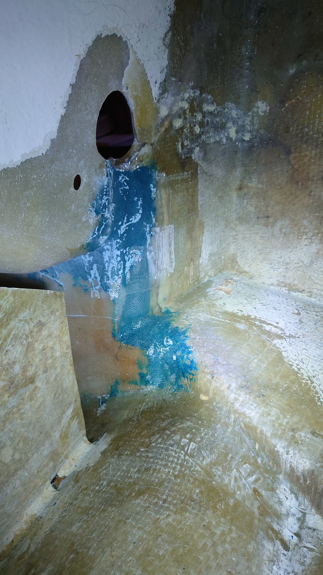

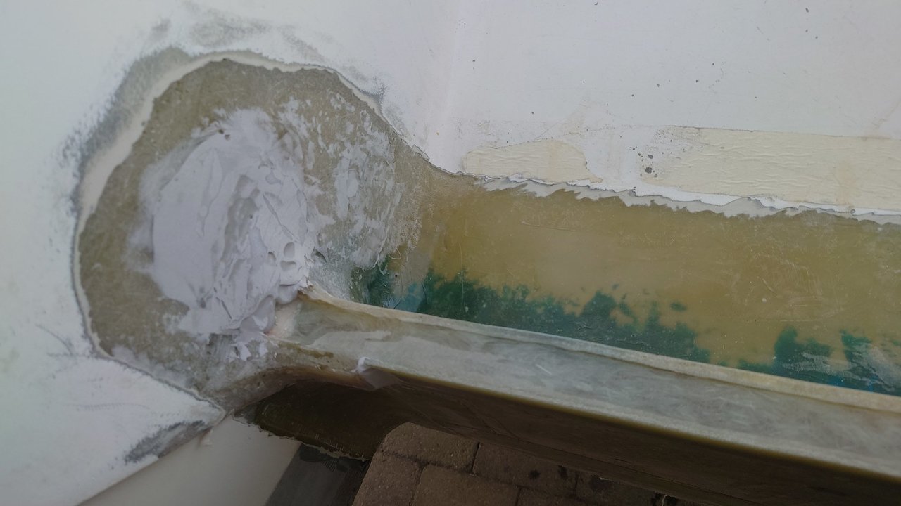

Här kommer bilder på hur projektet fortskrider.
Share this post
Link to post
Share on other sites

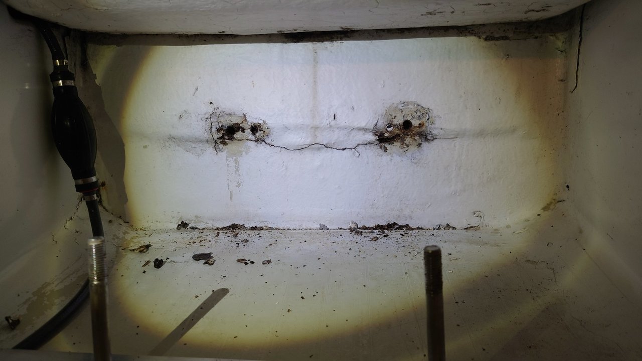

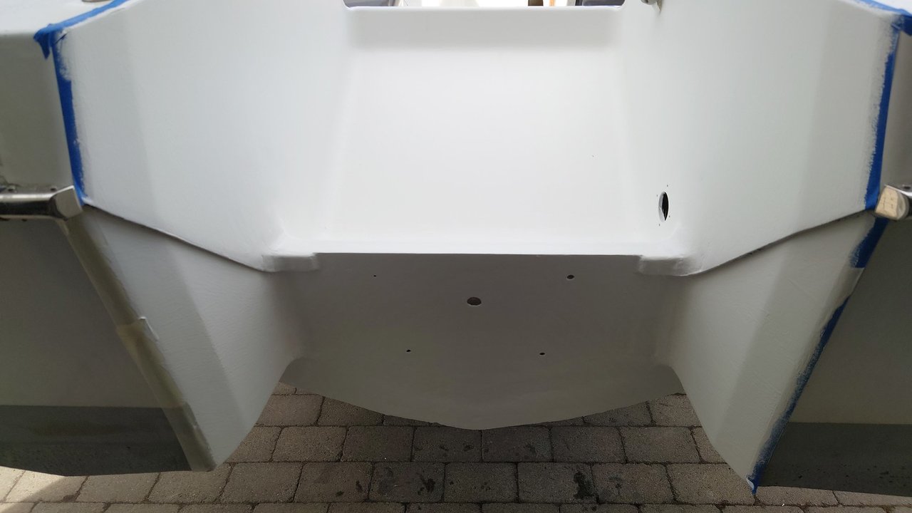

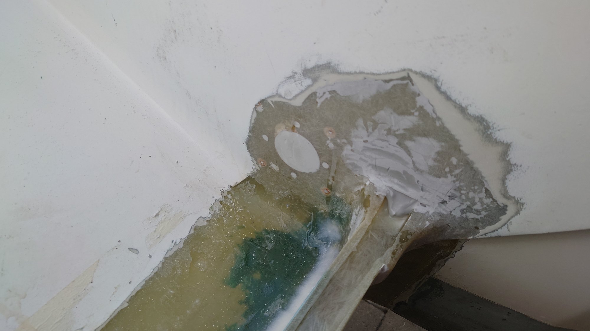

Har börjat rensa ut allt flytskum i de bakre "pontonerna".
Har slipat och gjort aktern klar för plastning.

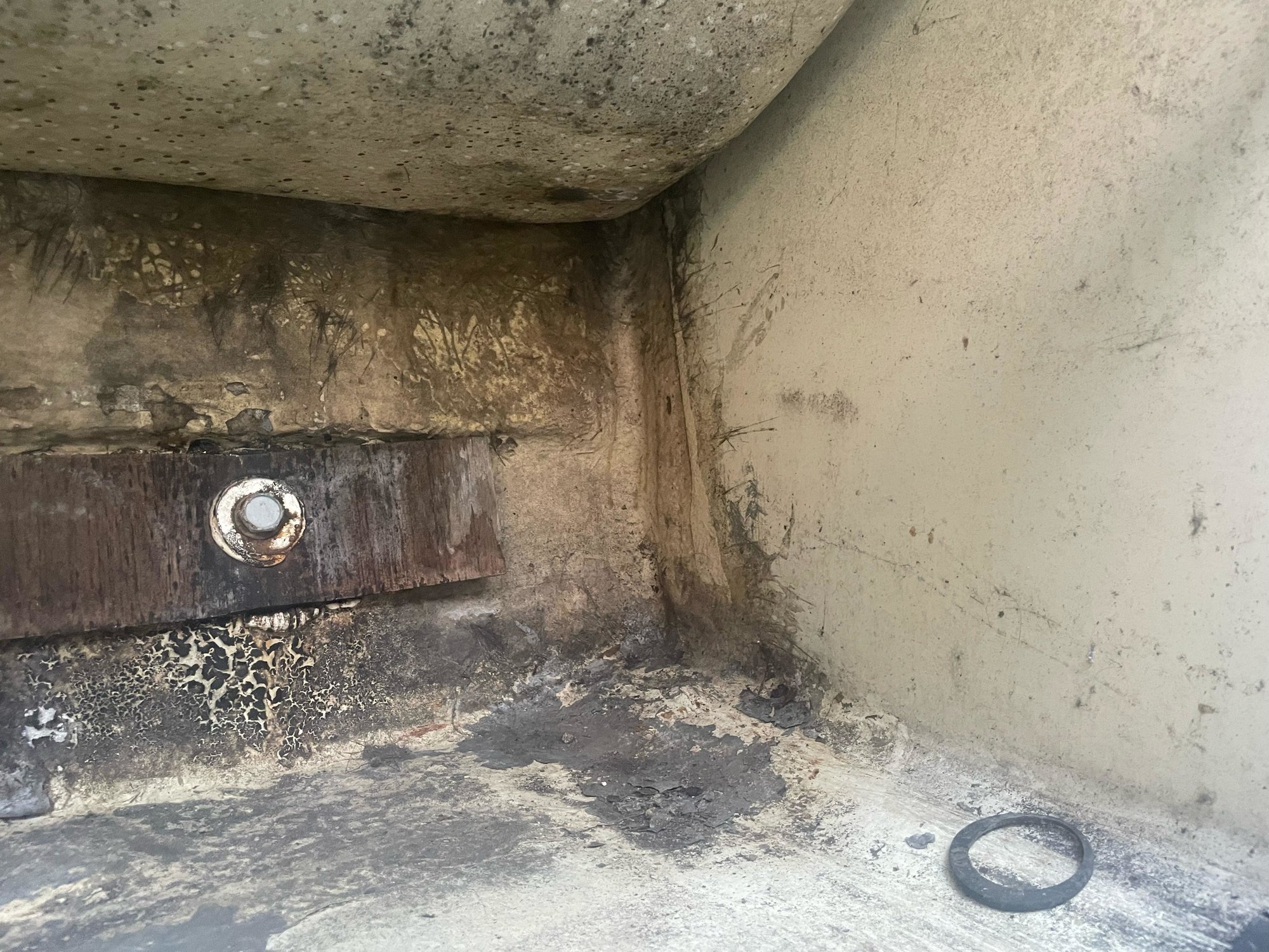

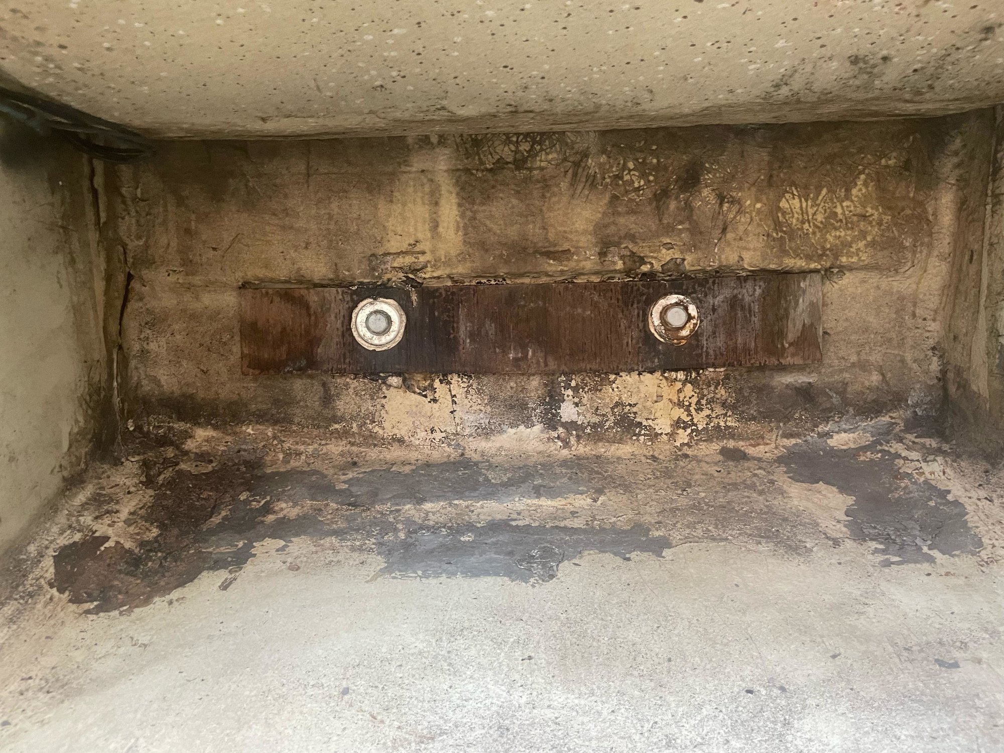

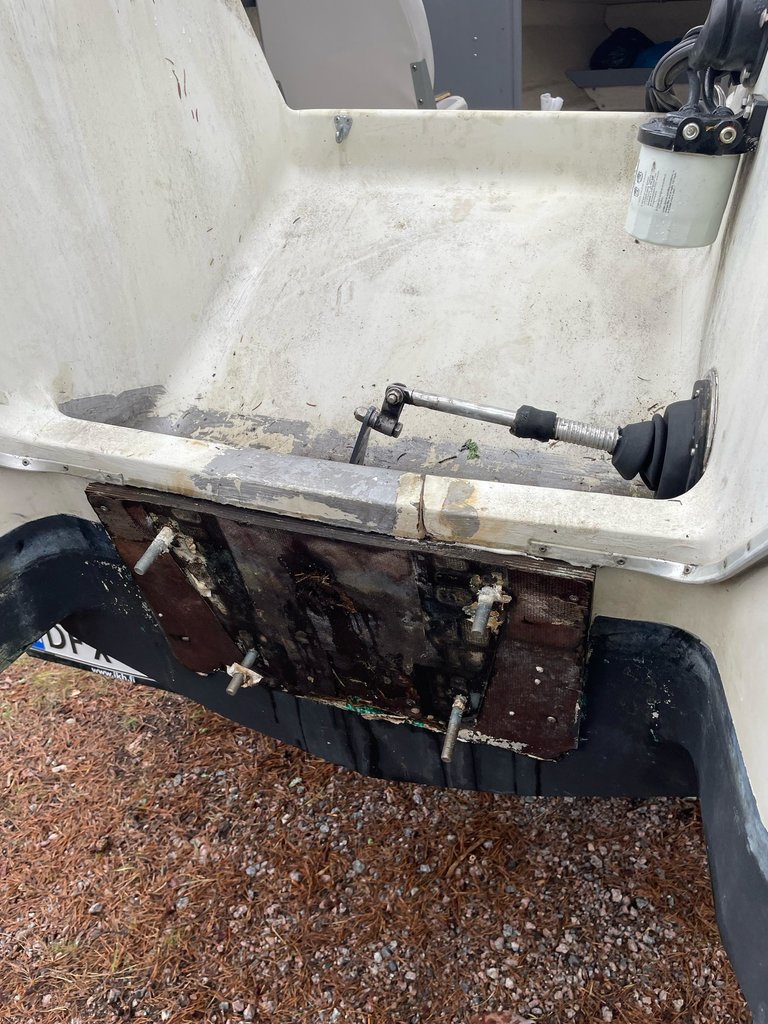

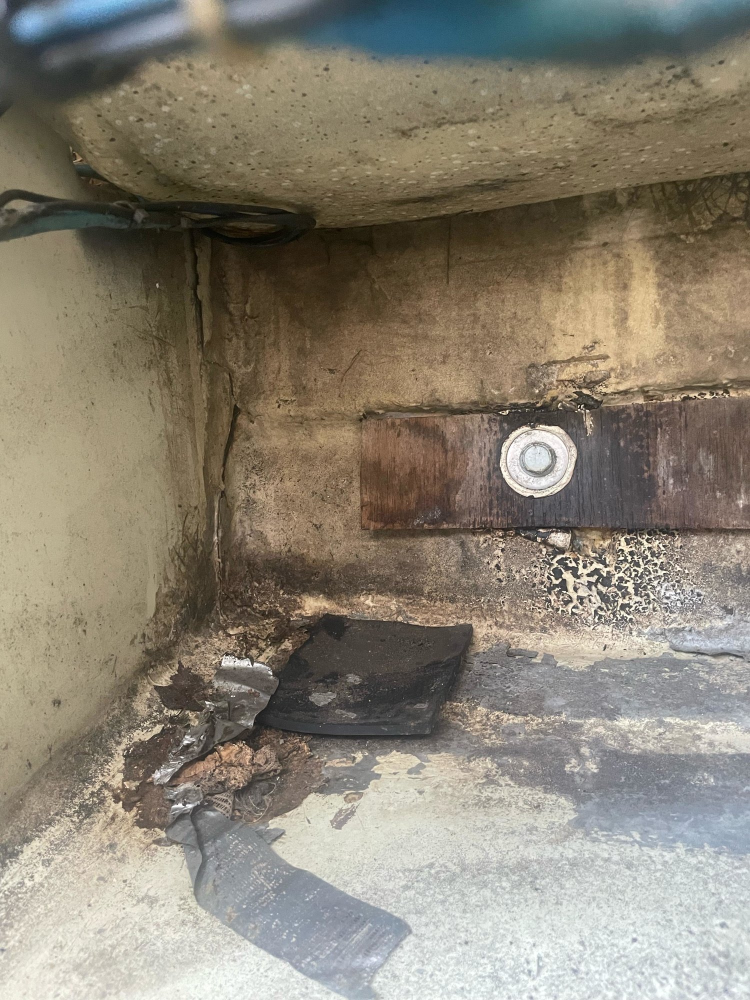

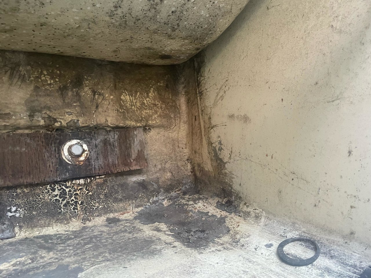

Hej från Finland, jag har samma båt, Flipper 570. Jag behöver även byta ut akterspegeln. Tack för de bilder du har tagit av projektets framsteg. Hur har ditt projekt fortskridit? Det skulle vara intressant att höra hur ni implementerade den nya akterspegeln och vilka insikter ni har tagit hänsyn till under projektets gång? Här är ett par bilder till. Hälsningar Miko

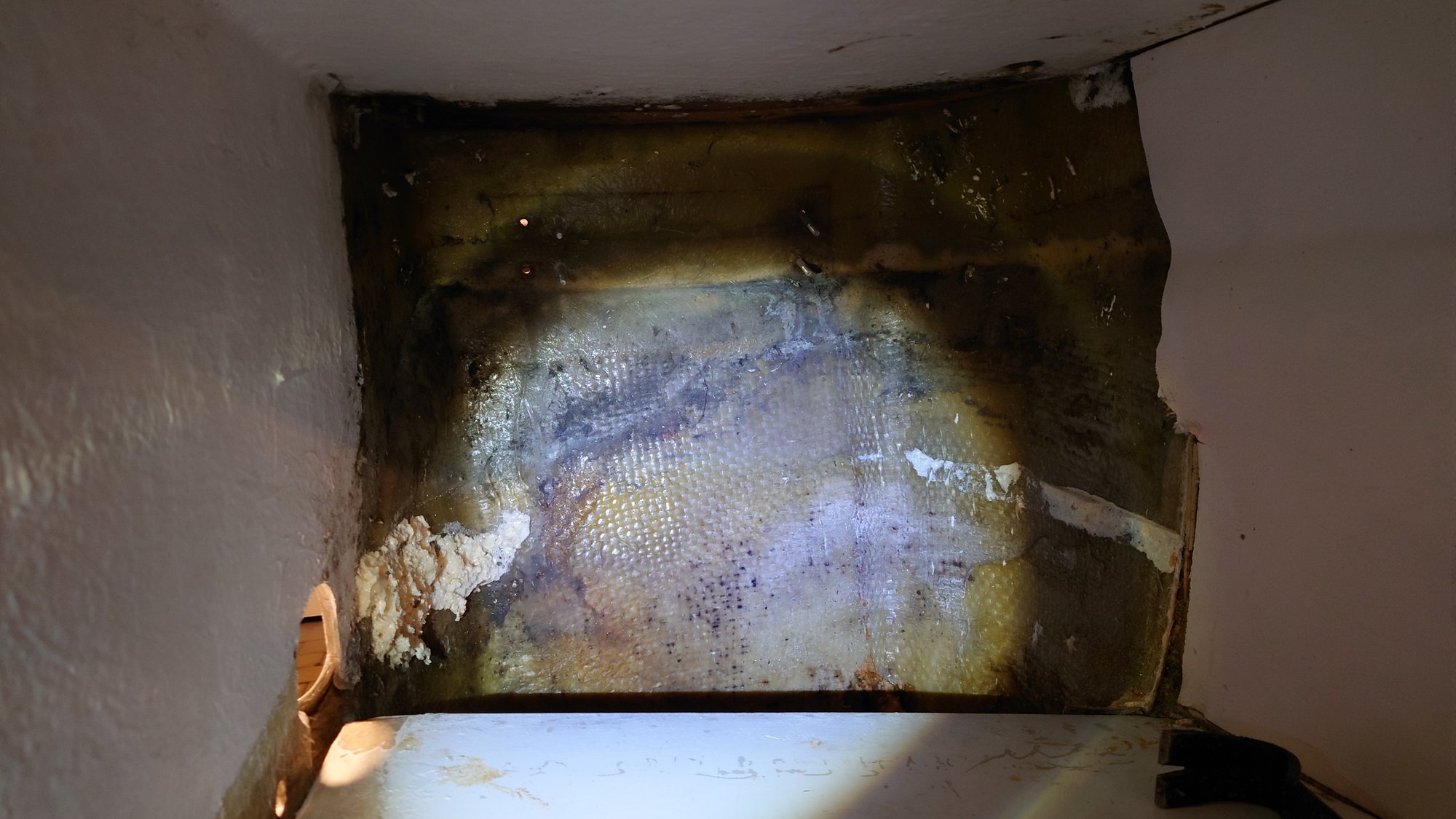

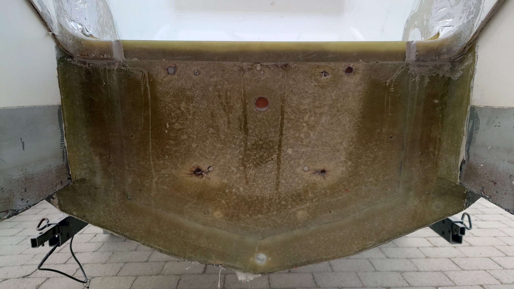

Hej, Kul att du hörde av dig. Jodå, projektet fortskrider. Jag rensade ut allt "flytskum" för att kunna se hur akterspegeln verkligen ser ut. "flytskummet" var till viss del blött vilket gjorde att allt åkte ut. Därefter fick det torka och sedan har jag gjort förberedelser för att kunna sätta i den nya akterspegeln. Mycket slipning blev det då jag vill förstärka den på några fler ställen än vad det var från början. Själva akterspegeln gjorde jag av 3st 6mm björkplywood. Dessa limmades ihop emellan med epoxi och ett lager glasfiber. På båda utsidorna limmade jag 3 lager glasfiber. Utrymmet som blev mellan skivan i akterspegeln och den inre kanten mot motorbaljan fyllde jag med epoxi. Underifrån har jag spacklat med epoxispackel med glasfiber i för att kunna täta mot undersidan motorbaljan när jag hällde i epoxin. Jag har även använt de för att göra rundade kanter där jag lagt runt glasfiberduk. Den "vägg som blev kvar när den gamla akterspegeln tagits bort var tunn och dålig så den sågade jag bort. Alltså den där de nedre motorbultarna sitter. Här håller jag på att göra en ny "vägg" som snart ska sättas dit. Bilder kommer på det. Jag ska slipa ner kanten på utsidan av akterspegeln vid skarven som blev vid den bit som jag sågade bort och senare limmade dit igen. Där ska läggas några lager med glasfiberväv innan det ska spacklas.
Har du mer frågor så hör bara av dig. Detta är mitt första båtprojekt så "learn by doing" gäller : )

För att komma åt allt flytskum så fick jag såga bort en del av inredningen som du ser.

Plywoodskivan sänkte jag ner ovanifrån i akterspegeln när jag limmade fast den. Multiverktyget och handbandslipen har varit mina bästa vänner i det här projektet hittills.

Projektet har fortsatt och provkörning genomförd. Det känns mycket stabilt.
Mer bilder kommer.
