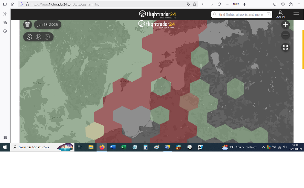

Det går att följa den dagliga omfattningen av GPS störning för luftfarten på https://www.flightradar24.com/data/gps-jamming
Där framgår t.ex. att störningen för luftfart igår (2025-01-18) omfattade stora delar av Östersjöområdet innefattande bl.a. strax utanför Öland, hela södra delen av Gotland, hela Finska viken m.m.
För luftfarten betraktas det som störande men inte hindrande förutom för landning på mindre flygplatser som inte är fullt utrustade med markbaserade system för landningshjälp. Där kan de ibland tvingas byta landningsplats när/om störningen blir alltför omfattande (Kirkenes i Nordnorge och en del Finska flygplatser lär ha drabbats av att tvingas neka landning). Flygsäkerheten har nog aldrig blivit lidande av dessa störningar.
Så som störningen såg ut igår så påverkar det inte GPS-navigering för sjötrafik varken på Svenska ostkusten, runt Öland eller runt Gotland.
Om jag skulle segla in i Finska viken, till hamnar längs Baltiska kusten eller Polen så skulle jag vara lite försiktigare på grund av osäkerheten i hur störningen påverkar i kustnära vatten närmare Rysslands störutrustningar.
De här störningarna har pågått i över ett år nu. Första gången jag hörde om det var direkt från en flygtrafikledare (leder fjärrtrafiken över södra Östersjön och en bit ner i Europa) vid jul 2023 och då uppfattade jag att det var en ganska ny företeelse med så omfattande flygtrafikstörningar.
Att GPS-systemet är lättstört hörde jag talas om redan på 1990-talet. För att kunna strömförsörja GPS-satelliterna så sker sändningen med väldigt låg effekt. Att GPS-positionering trots det fungerar så bra som det gör beror på att signalerna färdas direkt i fri rymd till mottagarna utan fysiska hinder. Att signalerna kan störas inom geografiskt avgränsade områden förutsätter på samma sätt att det är fri rymd mellan störaren och mottagaren. Radiohorisonten begränsar därför stör-räckvidden mot mark/sjö-baserade mottagare.
Teknikens lagar råder varken ryssar eller sjöofficerare över. Att påstå motsatsen är att stödja ryssarna i skrämselpropagandan, vilket man borde vara försiktig med om man är officer.
Det råder nog ingen tvekan om att detta ingår i den hybridkrigföring som Ryssland utsätter bl.a. Sverige, Finland, Norge och de Baltiska staterna för just nu

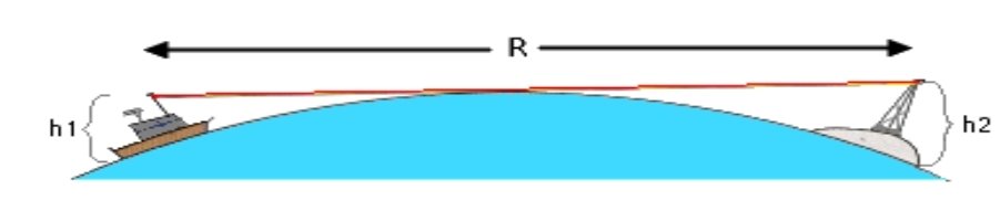

Vad gälle störningar på gps-signalen så gäller ju i teorin ungefär samma som för VHF,
R = 2,2 x √(h1+h2). I praktiken kan utbredningen under vissa förutsättningar vara betydligt längre.
Rekordet för mig är att ha set fartyg på AIS som befunnit sig ungeför 500 M från min position. Jag vet inte vilka radiovågor som kan sprida sig mest via olika väderfenomen, men så här skriver Mårten Dunér fråm SXK ang. störningar av GPS-signalerna i Östresjön.
Jag har själv tidigare år märkt vissa mindre men mycket konsekventa fel i positionen på både min plotter och iPhone i Blekinge.

Jag har pratat i 5W VHF via masttoppsantenn (höjd 10 m) från bortsidan av Åland med svensk kustradio via basstationen på Väddö (uppgiven radioräckvidd 32M idag, jag vet inte om det var samma räckvidd för 35 år sedan) med god hörbarhet. Det var en sträcka av 43M med Åland emellan så teori och verklighet för radiovågors utbredning är inte alltid överensstämmande.
Radiovågor kan ibland ledas iväg långt utöver de teoretiska värdena vid optimala metrologiska förutsättningar. Även frekvensen påverkar radiosignalens avböjning över horisontlinjen. Lägre frekvenser böjer av lättare än högre frekvenser. Marin VHF har frekvensområde 156-174MHz och GPS-frekvenserna är 1227MHz och 1575MHz så AIS-informationen som är VHF-baserad har betydligt lättare att runda jordens krökning vid optimala förutsättningar än vad GPS-signalerna klarar av. Föregångaren till VHF - PR-radion arbetade på 27MHz-bandet och hade ännu bättre förutsättningar att följa jordens krökning men med mycket störningar som konsekvens av detta. De som var med på PR-radions tid minns nog allt italienskt tjatter på samtliga kanaler.
