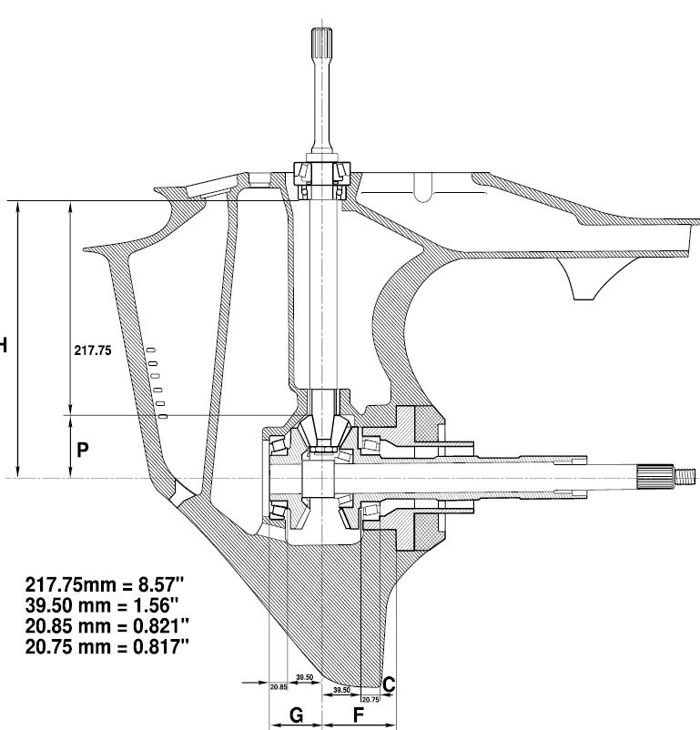

Har en kollega i Malmö som tog bort drevförlängningen på en Nautic900 (liknande din båt med kassetmonterad motor men 280 drev). Hans båt går utmärkt utan drevförlängningen.
Drevförlängning användes när monteringen av motorn blev för låg i förhållande till havsnivån.
Mer om det finns att läsa i Volvo Pentas Installationsguide för Aquamatic.
Bild som förklarar drevets läge i förhållande till båtbotten samt vattenlinjen i förhållande till drivlinans centrum. Hög vattenlinje klart negativt för turbon.

Det är väl kavitationsplattan som menas?
Linje med lägsta punkt på akterspegeln eller 20 mm upp.
Share this post
Link to post
Share on other sites
24 minuter sedan skrev Jorgen01:
Ja du har så rätt, kavitationsplattan ska det vara.

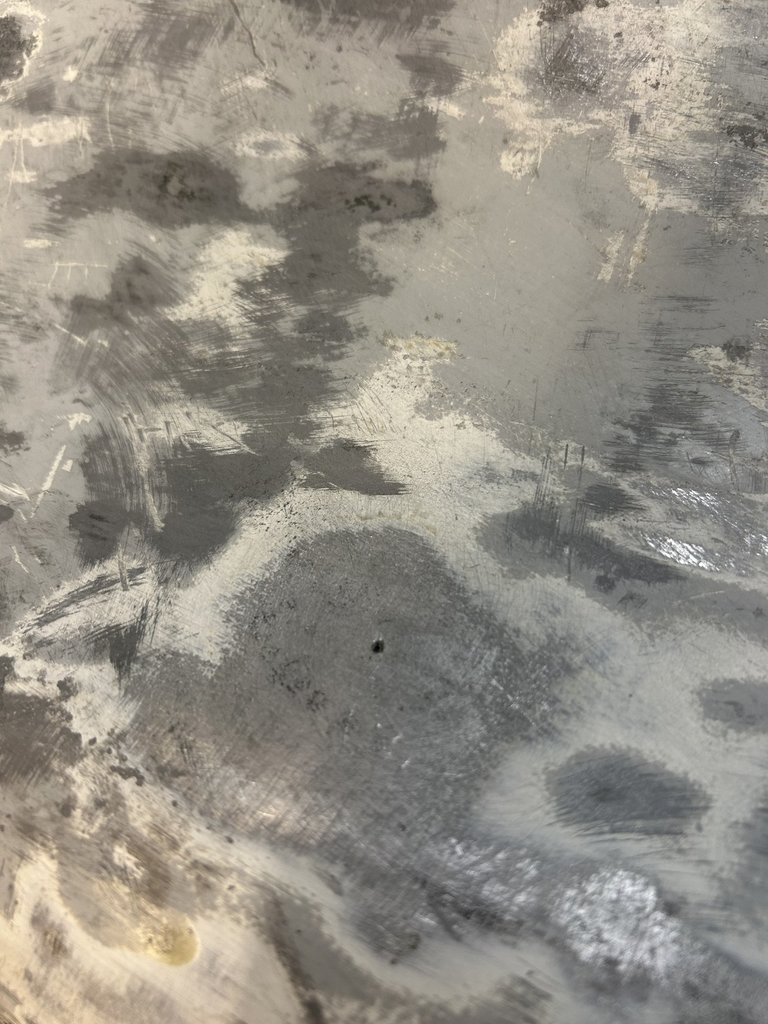

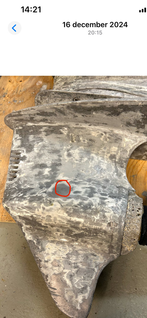

Nästa fråga, det läcker olja genom en por på drevet, märkte det vid upptagning, fuktade lite på drevet kring poren. Tänkte först att drevet tagit in vatten men oljan är ok. Har provtryckt och konstaterat att det endast är poren som läcker. Lade i en droppe epoxi i poren och tätt vid provtryckning.
Vad kan ha orsakat detta? Om det var galvaniskt borde mer än poren tagit skada?
vad finns på insidan, går det att svetsa utan att riva hela drevet?
Andra förslag?
Vh Johan

Porer uppstår sällan ensamma. Det ser ut som ett borrhål.
I värsta fall är det galvanisk korrosion inifrån. Utifrån ser det inte ut att vara allvarligt korroderat.

Ingenjörsporr 👆 skulle passa fint som alternativ konst.
ser ganska trångt ut innanför där just poren är så jag antar att svetsning inte är ett alternativ här utan att plocka ur hela axeln.
är det svårt/dumt att plocka ur axeln?

1 timme sedan skrev Cam72:
Seriös lagning Ja!
Nödlösning som kan hålla ett tag eller längre:
Borra ur koniskt utifrån, lägg en loppa, slipa av drevet och tvätta drevet 200 gånger med typ aceton och lacka drevets underdel med 2-komp färg minst 2 lager. Spraya sedan drevet med alt. Trulux Prop, kör och njut.
Nödlösningen gjorde jag på ett Mariner utombordare för 2 år sedan med samma fel som du har, dock hade det flera hål som uppstått pga drevet låg i vattnet där alla använder landström med VVB på. Fungerar fortfarande och ser fint ut.

jag har nu varit i kontakt med en svetsare och mycket riktigt ska godset förvärmas en hel del för att tig-svetsas, har inte någon direkt temperatur tyvärr. Mig-svetsa ville han inte testa, varför vet jag inte.
så med bilderna på var min por är, skulle det vara genomförbart utan att plocka ur proppelleraxeln tror ni så inte lager eller annat tar skada?
