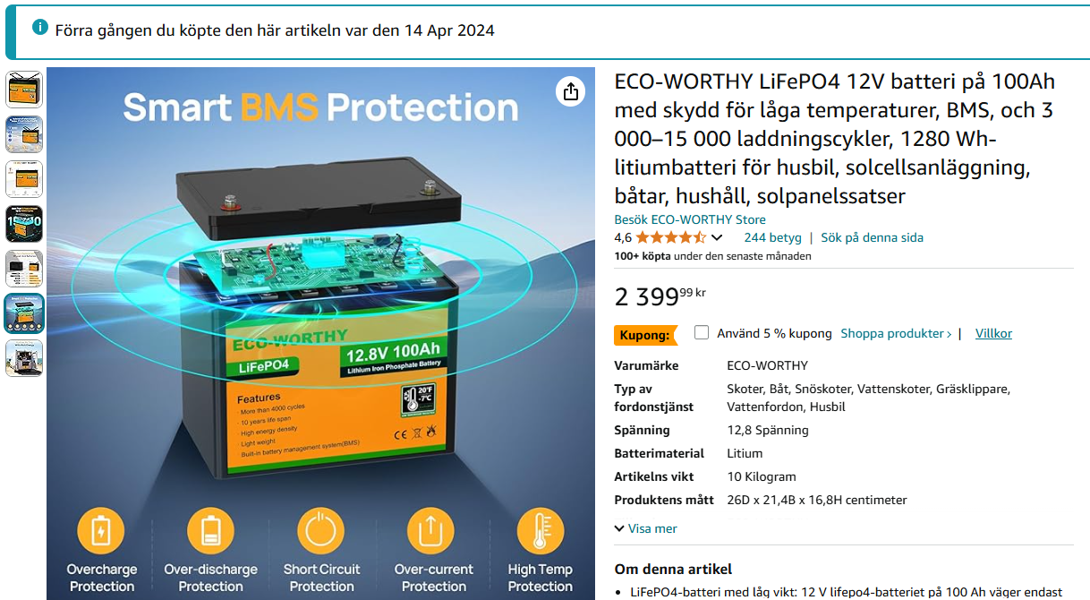

I början av denna säsong så köpte jag ett nytt LiFepo4 12v 100Ah till min frontmonterade elmotor.
Till nästa säsong funderar jag på att uppgradera till en 24v motor.
Min fråga är om jag kan köpa ett likadant nytt batteri och seriekoppla dem även fast mitt nuvarande är en knapp säsong begagnat?
Mitt nuvarande batteri är inte mycket använt. Kanske laddat det 10-15 gånger och jag tror aldrig att batteriet varit lägre urladdat än 40-50%

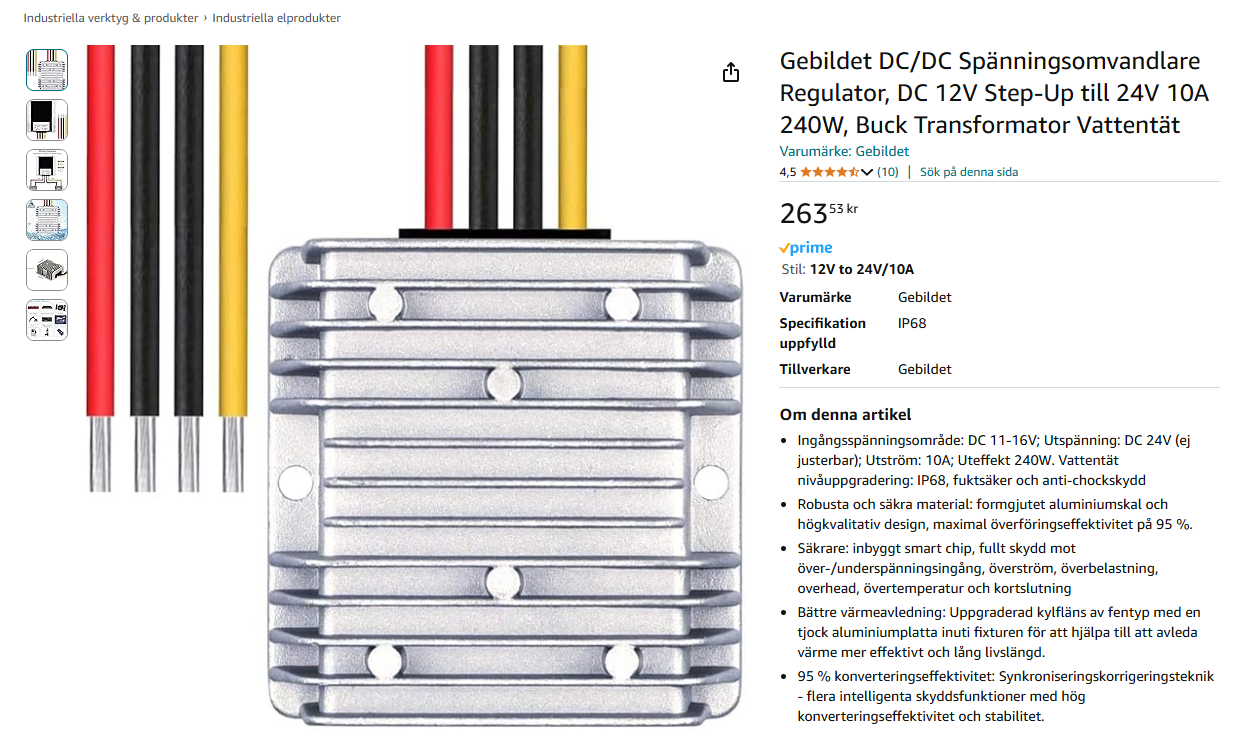

En ytterligare fråga, om laddning.
Funkar en vanlig 12v laddare för att ladda 24v batteri om man använder en spänningsomvandlare?
Share this post
Link to post
Share on other sites
Du kommer ju inte att kunna justera laddspänningen på ett bra sätt med en omvandlare, den är ju satt på 24V vilket ju vore samma som att ladda ditt nuvarande litiumbatteri med bara 12,0 Volt. Blir inte så mycket med den laddningen alltså. Har du otur (beror på design) så kommer omvandlaren att gå sönder när den får högre spänning på utgången än vad den själv ger.
Förutom detta så vill ju laddaren även kunna mäta spänningen över batteriet. Det går ju inte eftersom den bara ser spänningen till omvandlaren och inte hur det ser ut på andra sidan.
Share this post
Link to post

14 timmar sedan skrev Tore33:
Det du visar är ju ingen laddare utan en spänningsomvandlare.
Men i teorin skulle du kunna ladda dina 12V-batterier ett i taget (isärkopplade) med en 12V-laddare

16 timmar sedan skrev Tore33:
Om du läser hela beskrivningen så hittar du denna information (  https://www.amazon.se/Gebildet-Spänningsomvandlare-Regulator-Transformator-Vattentät/dp/B0BG4H3ZH6?th=1  )
Obs!
* Anslut aldrig till solpanel, PWM/MPPT laddningsregulator, växelriktare eller vindturbin.
* Ladda aldrig. Håll god luftkonvektion.
* Vänd aldrig om polariteten.
* Använd den tillräckligt stora kabeln för att undvika spänningsfallet.
Det är väl tillräckligt tydligt angivet för att inte försöka använda den som batteriladdare (vilket inte kommer att lyckas då den ger konstant 24V ut, batteriladdning kräver högre spänning)
Share this post
Link to post
Håller helt med er om att INTE använda spänningsomvandlare för laddning. Den idén är skrotad.

23 timmar sedan skrev Tore33:
Detta är ju den intresanta frågan. Laddningen går ju att lösa.
Jag misstänker att den frågan bara kan besvaras rätt av batteritillverkaren, men om du vill få några troligen bra gisningar här behöver du tala om exakt vilket batteri du har köpt tror jag.
Om det är batterier utan BMS:er är det nog vanskligt att bara koppla ihop dem och hoppas på det bästa, men jag är ju ännu inte ens nybörjare på LFP-baterier.

2024-12-13 vid 15:49 skrev Mackey:
Det är detta batteri. Köpt från Amazon.
Förmodligen lär ju alla tillverkare av batterier säga att jag ska köpa 2 st nya batterier, vore nästan konstigt annars. Både på grund av att de inte vill ta ansvar för eventuell olycka samt att de får sälja mer.
Det jag är ute efter är väl erfarenheter av er som pysslar mycket med båtelektronik.

2024-12-12 vid 16:02 skrev Tore33:
Tillverkaren har svaret på hemsidan
4P innebär att batterierna kan installeras med upp till fyra st parallellt för att få ett 400Ah batteri
4S innebär att batterierna kan installeras med upp till fyra st i serie för att få ett 48V batteri
eller en kombination av dessa alternativ upp till 400Ah och 48V. Om det används solpaneler eller 240V laddare bryr sig batterierna inte om....
Att koppla två batterier i serie för att få 24V ska fungera utmärkt. Att ett av batterierna har använts en säsong skulle jag inte vara orolig för om det blivit väl omhändertaget (laddats på korrekt sätt och inte överbelastats vid användning).
Nu ska du bara leta upp en 24V batteriladdare så du kan fortsätta att ladda dem korrekt. Att använda en 12V laddare och ladda ett batteri i taget blir nog inte bra. Du kommer inte att få samma laddning på batterierna och så blir det obalans i spänningsnivån i dem.
Laddningsspänning ska vara 28,4-28.8V och upp till 50A enligt tillverkaren.

2 timmar sedan skrev Lintott:
Litet missförstånd. Att detta batteri, likt de flesta andra liknande batterier, går att seriekoppla visste jag.
Men frågan var om  jag kan kan koppla ett begagnat batteri med ett nytt.
Och på den frågan gav ju ditt svar i nästa stycke, tack!
Jag tror att jag testar.
Finns det några säkerhetsåtgärder du skulle tagit vid testtillfället, t ex en säkring mellan pluspolerna?
Har du någon 24v laddare att rekommendera?

24 minuter sedan skrev Tore33:
Innan man seriekopplar LFP-batterier så måste man kolla hur de är uppbyggda. Om de inte har BMS så riskerar man att cellspänningarna glider isär och batterierna blir kortlivade. I ditt fall så har  tillverkaren förenklat det genom att ange att man koppla samman upp till 4P4S, det är föredömligt.
Säkring mellan pluspolerna?? Hur hade du då tänkt koppla samman dina batterier? De ska ju kopplas samman med minuspol o pluspol för att få 24V å så motorn till plus o minus på den seriekopplade batteribanken.
Men du ska alltid ha säkring mellan pluspolen och förbrukaren (i ditt fall kabeln till motorn). Säkringen ska vara dimensionerad mot arean på kabeln du anslutit motorn med. Säkringen är till för att skydda om plus o minuskabel kommer i kontakt med varandra. Då kan det ta fyr p.g.a. värmen som uppstår om det inte finns en säkring som bryter kretsen och du tar inte gärna tag i en kortsluten kabel för då bränner du dig. Säkringen ska sitta monterad nära batteriet (om jag minns rätt så anger CE-reglerna 30 cm). Om det inte är möjligt så kan kabeln läggas i ett skyddsrör (vanlig kabelslang som används vid husbygge passar utmärkt) som får vara max en meter lång till säkringen.
24V-laddare har jag ingen koll på. Leta efter en laddare som ger spänning inom det spann jag angav och lagom många ampere. Batteriet tål att laddas med 50A (dyr laddare) men  det fungerar med lägre strömstyrka, det tar bara lite längre tid. Om du tänker ladda batterierna i båten så är det bra om laddaren är IP-klassad för att tåla vatten. Bär du hem o laddar batterierna så kan höljet vara av enklare slag.
