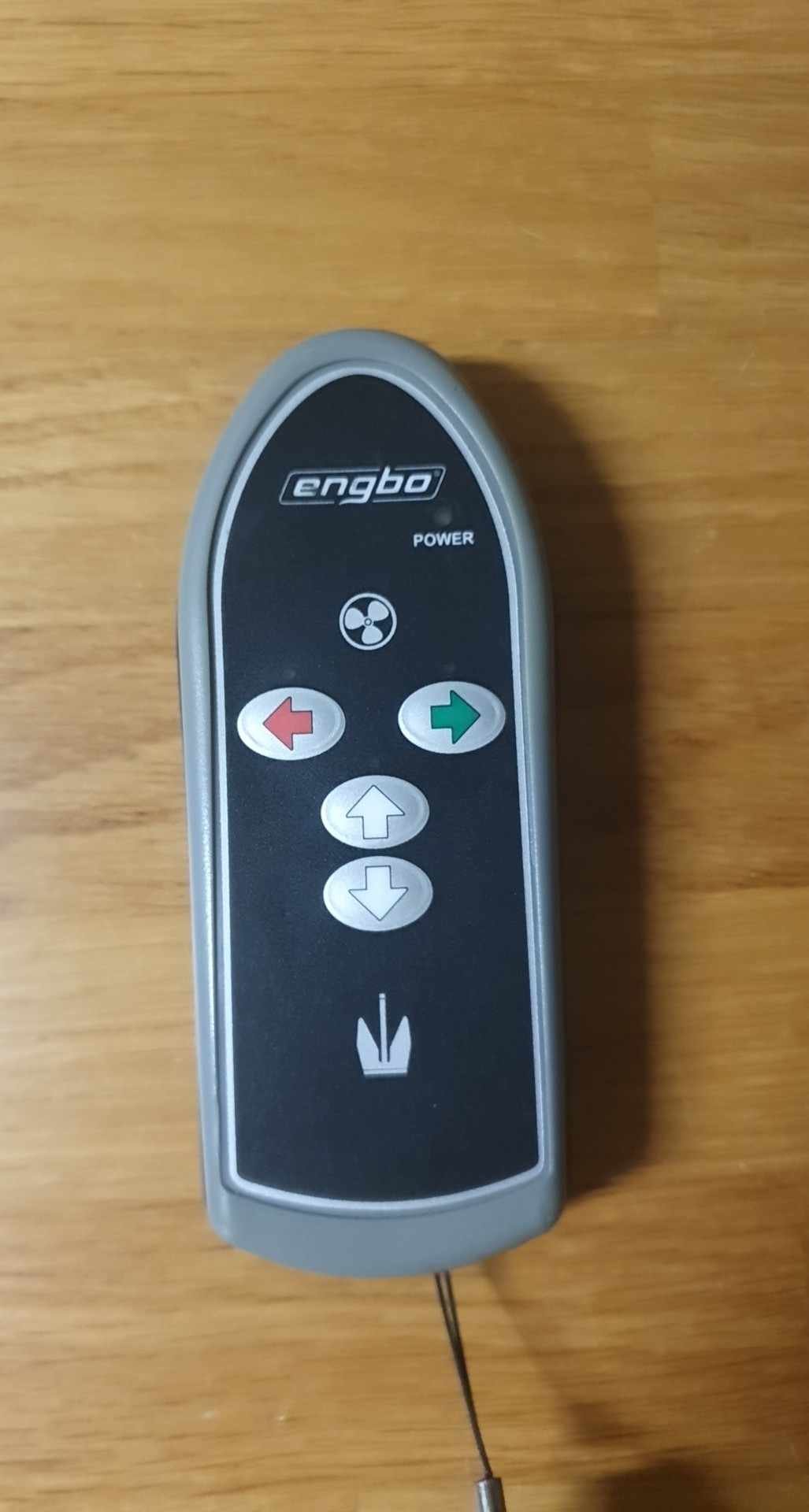

Karl 0 Posted October 21, 2024 Jag vill kunna manövrera min bogrpropeller med samma fjärrkontroll som jag använder till ankarspelet. Är det någon som vet om det är möjligt att få till? Som jag förstår det så behöver jag en Engbo mottagare och de har slutat tillverkas enligt vad jag har hört. Kanske finns det en andrahandsmarknad för dessa boxar? Share this post Link to post Share on other sites

Karl 0 Posted October 21, 2024 Sändaren, alltså fjärrkontrollen på bilden är OK. Det jag tror att jag behöver är en MOTTAGARE, som snackar med min Engbo-kontroll. Share this post Link to post Share on other sites
anuba 448 Posted October 22, 2024 12 timmar sedan skrev Karl: Sändaren, alltså fjärrkontrollen på bilden är OK. Det jag tror att jag behöver är en MOTTAGARE, som snackar med min Engbo-kontroll. När du säger att sändaren fungerar vilken mottagare använder du då? 1 Share this post Link to post Share on other sites
IngemarE 3,697 Posted October 22, 2024 (edited) 16 timmar sedan skrev Karl: Sändaren, alltså fjärrkontrollen på bilden är OK. Det jag tror att jag behöver är en MOTTAGARE, som snackar med min Engbo-kontroll. 3 timmar sedan skrev anuba: När du säger att sändaren fungerar vilken mottagare använder du då? @Karl, Samma funderingar som du fått på Baatplassen (där du ställt exakt samma fråga) berör ju hur din nuvarande (ankarspels-) mottagare ser ut. För ofta är mottagaren anpassad till alla sändarens funktioner och samma mottagare kan då ha utgångar för alla knappar på sändaren. Dock ibland att utgången kan vara minusstyrd istället för plus, och du då behöver ett relä för att vända polariteten. Men den finns i alla fall. I klartext - eftersom du inte riktigt verkar ha förstått och snarast verkar besvärad över alla frågor om din befintliga mottagare - att du kanske redan har en mottagare även för dessa funktioner på plats i båten. Men att de bara behöver kopplas in. Så återkom med och svara på vad du har för mottagare, så kanske det blir lättare att få relevanta svar. Edited October 22, 2024 by IngemarE 1 Share this post Link to post Share on other sites

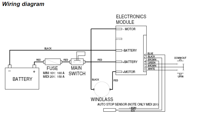

anuba 448 Posted October 22, 2024 Jag tror jag har hittat din mottagare i en annan tråd du skrev för några år sedan. https://www.maringuiden.se/forum/topic/91700-engbo-32-ankarspel-funkar-inte/?tab=comments#comment-683202 Den modellen på styrbox ser annorlunda ut än vad jag har till mitt gamla MAX-34 ankarspel. I mitt Engbospel ligger kraftkontaktorerna ute vid motorn. Styrboxen använder bara lågströmssignaler. Din box , R78-ECU-01 har kraftstyrning och mottager i samma box. Det är rätt tydligt att den inte har stöd för ytterligare en motor. https://manualzz.com/doc/7271956/engbo-anchor-windlass?p=8 I så fall kommer du ha svårt att få tag på ett kompatibel mottagare. När jag tog kontakt med Engbo (Sleipner idag) för sex år sedan så hänvisas man till att köpa ett nytt system med mottagare och sändare som jag beskrev ovan. Du får behålla din gamla styrenhet för att den sköter autostoppet och kraftstyrningen till motorn. Om du berättar för Sleipner vilken styrenhet du har kan de förklara hur du kopplar in en RC-21e till ditt ankarspel och bogpropeller. Du får helt enkelt en ny fjärrkontroll och en låda till i båten. 1 Share this post Link to post Share on other sites
NW355 255 Posted October 22, 2024 Har en SidePower/Sleipner mottagare över efter min senaste installation. Den hanterar, om man vill, bog och akterpropeller samt ankarspel i fören och aktern. Har även ett antal meter fyrledarkabel över. Kontaktstycken anpassade för SidePower/Sleipner finns ,för att själv termera, att köpa på nätet (t ex Rinab). Du behöver en ny sändare(fjärrkontroll) till SidePower/Sleipner mottagaren dock. Kabelmässigt enkelt att koppla Engbo:s styrkablar in i SidePower/Sleipner mottagaren. 2 Share this post Link to post Share on other sites
