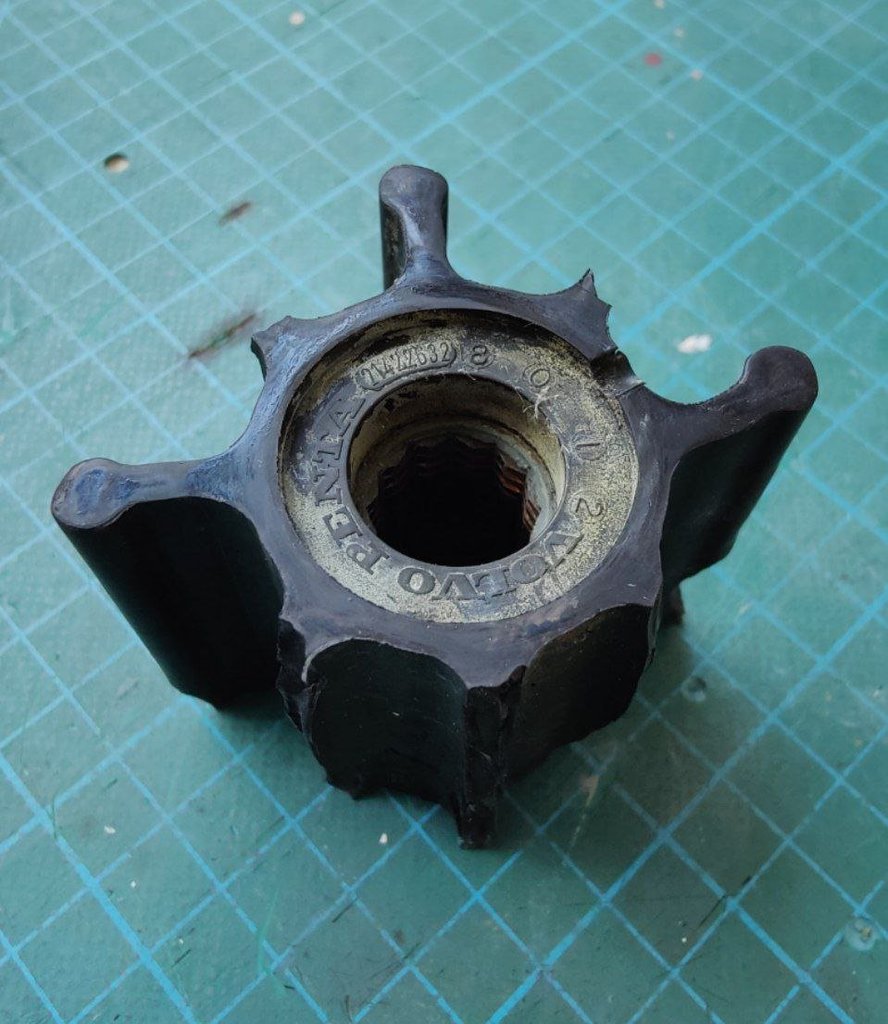

Jag tog isär min impellerpump och såg att impellern har sett sina bästa dagar. Frågan är om alla delar från impellern nu ligger i kylsystemet eller om de spolas ut? Var ska jag leta först? Någon som har input?
Tack!
Tom

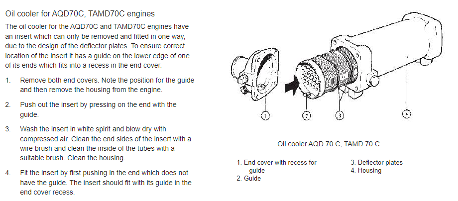

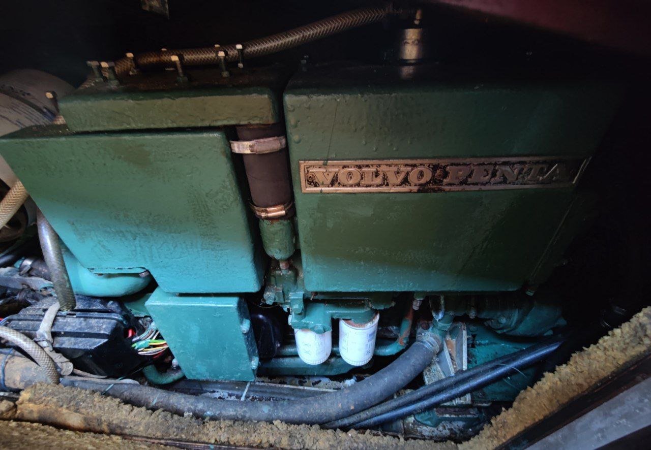

Kan man se dem på den här bilden? Ledsen att bilden är så dålig men det var den enda jag hittade på min motor.

1 timme sedan skrev Tompajo:
Tack! Filtret sitter tyvärr före. När jag söker på intercooler eller condenser i manualen får jag ingen träff. Kan de heta någonting annat? Var sitter de delarna?
Jag är inte expert på din motor. De kan fungerar lite olika. Det är nog bra om hittar en verkstadsmanual för att ta reda på vad för pryl som kommer efter vattenpumpen. Ladd-luftkylaren eller värmeväxlaren.
Jag hittade någon manual här som kommer in på området men jag får ingen koll på var man bör leta först.
Om du är osäker så prata med någon motormeck.
https://www.manualslib.com/manual/855133/Volvo-Penta-Tamd60a.html?page=36#manual

9 minuter sedan skrev IngemarE:
Delarna kan sätta sig ganska ordentligt, så det enda säkra är att följa slangen från pumpen till "nästa anhalt". Dvs tror inte på bakåtspolning om man vill vara 100% säker. Men delarna har ju lossnat och bör finnas någonstans....
Är "nästa anhalt" en värmeväxlare, så lossa slangen samt dess gavel för att kunna komma åt alla bitar. Inte sällan sitter de fast eller lite dolt inne i gaveln eller t.o.m. fastsugen mot något rör/kanal i växlaren. Hur det ser ut på din 70-motor vet jag inte, 41 har ofta dock oljekylaren som "första anhalt" efter pumpen.
Om det är oljekylaren så finns det bra anvisning här hur man demonterar den,
