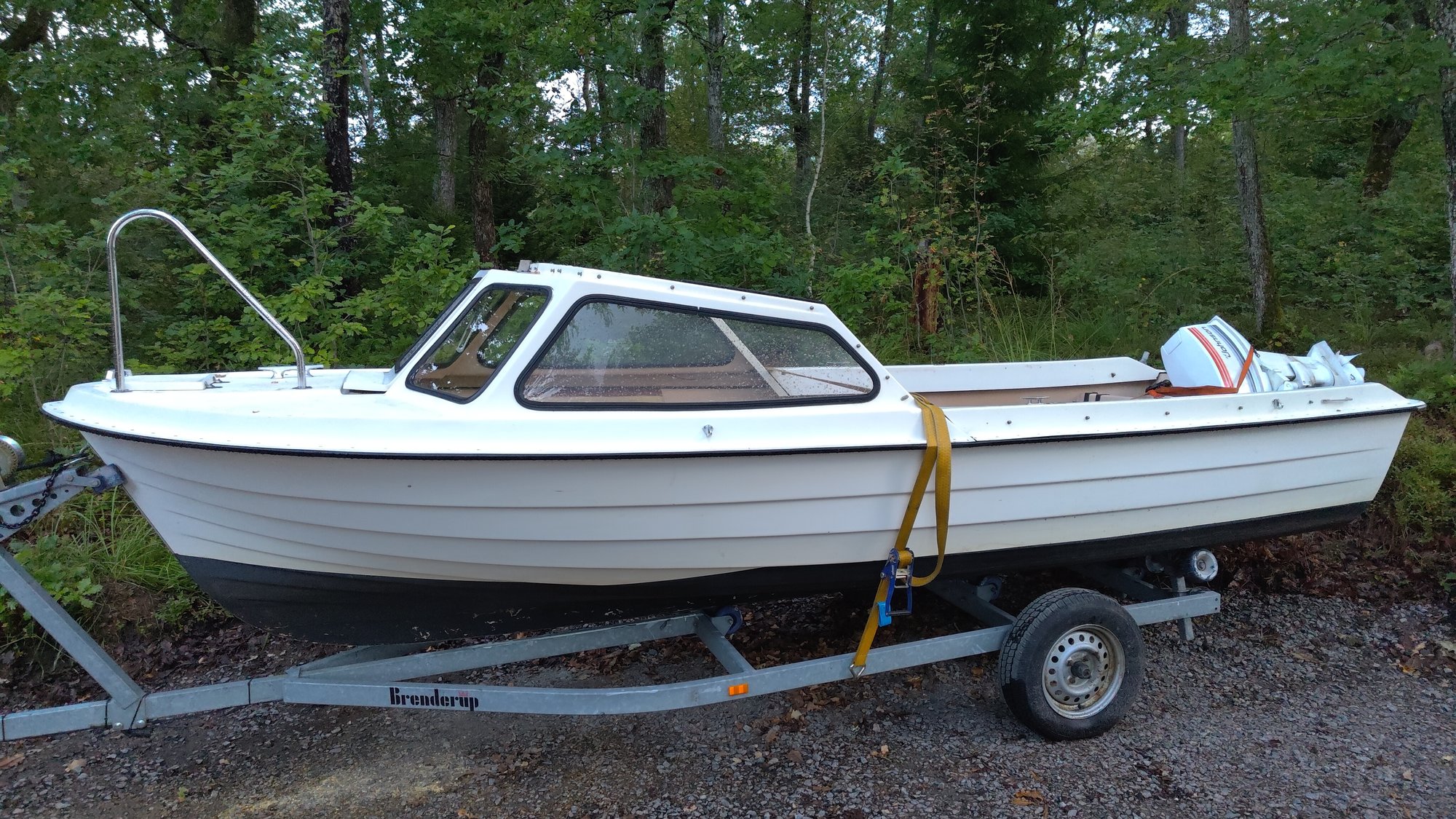

Kapell Rana 17
Alla kapellmakare kan sy ett till din båt.
Det lär dock kosta lika mycket som båten.
Sy själv, blir billigast.
Inte så svårt som många tror.
Använde mors gamla gröna Husqvarna.
Sydde i blixtlås och plastrutor.
Du har ju redan kapellvredshalvor.
Har du kapellbågarna kvar?
Är de typ fällbara?
Nej inga bågar och nej jag syr inte själv det är jag alldeles för otålig för att få till bra!
Självinsikt är viktigt :)

Jag har lagat kapell förr, bytt rutor o kedjor, sytt sömmar, inga problem, har en bra symaskin.
Förra året gav jag mig på att sy ett nytt kapell, köpte väv, tråd, kedjor och fönsterplast på Sea Sea, även rätt nål på en symaskinsaffär.
Väven idag som de säljer är polyester, typ dubbelt så tjock som tidigare bomullsväv.
Skarvarna på ett kapell är ju dubbelvikta, d.v.s 4 lager tyg...det gick inte, fick inte ens genom nålen med handkraft.
Tyget är även bångstyrigt, skitsvårt i kurvor tex runt kapellbågarna.
Jag har nu ett nästan färdigsytt kapell, men jag måste hitta ett proffs med industrimaskin för att få ihop det sista.
I brist på annat sydde jag ihop det gamla kapellet som jag sprättat isär för att använda som mallar, med nya rutor, det var en barnlek i jämförelse.
Tänkte bara så ingen springer o köper den polyesterväven och tror att det är lätt.
Som prisjämförelse är mitt kapell mindre än till TS båt, finns att köpa och kostar 12.500:- exklusive öljetter.
