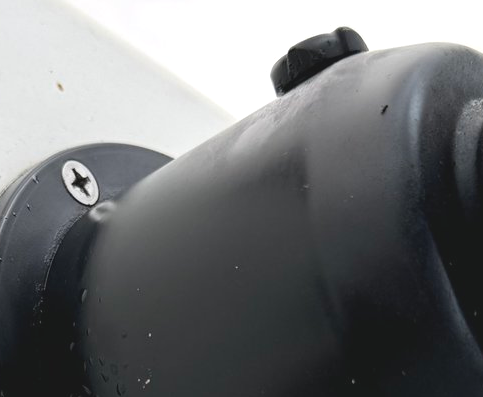

Hej, har  läckage. Se bilder, vad kan det vara för något? Vet inte vart jag ska börja söka. Bakgrunden : fyllde på hydraulik olja genom ratten, sen efter det har det börjat läcka.

Bara en idé - det är inte från påfyllningspluggen det läcker ?
Oljan expanderar ju en del i värmen, och den styrningen har väl inget separat expansionskärl ?  Om man har fyllt alldeles fullt så kommer det tryckas ut när det är varmt.
Har du lossat pluggen nu när det varit varmt och sett hur högt nivån står i rattpumpen ?

Ja nivån har sjunkit, men läcker vid fästet som på bilden. Runt pluggen är det torrt.

Säker på att det kommer från flänsen/fästet och inte är olja som runnit ner/spill efter påfyllningen (eller utjäsning) ?  Ser lite söligt ut kring pluggen, och oljan kan flytta sig neråt i väldigt tunn hinna.
Om du inte gjort det, så gör ordentligt rent/avfetta och torka torrt. För med spår av olja nedanför pluggen (som det ser ut på bilden) kan man inte vara säker.

bra idé att tvätta rent ja.
har bytt pump för ett par veckor sen och som sagt så expanderar det,
annars finns det ju anslutningarna på baksidan

Ja jag är säker, torkade av och satt och tittade så började det fukta / rinna vid fästet. Oljan vid pluggen är uteslutet tyvärr.

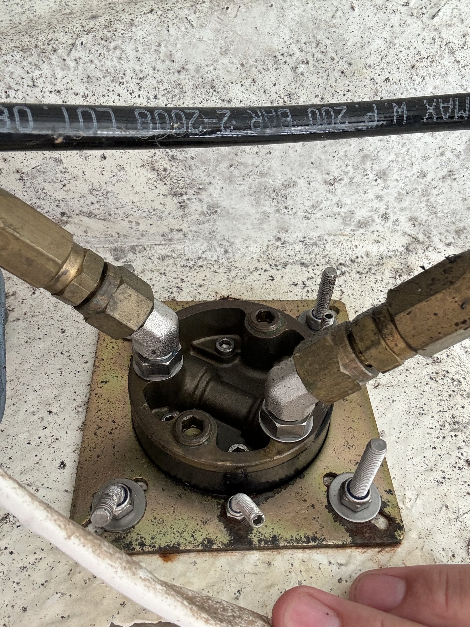

På baksidan ser det fint ut
