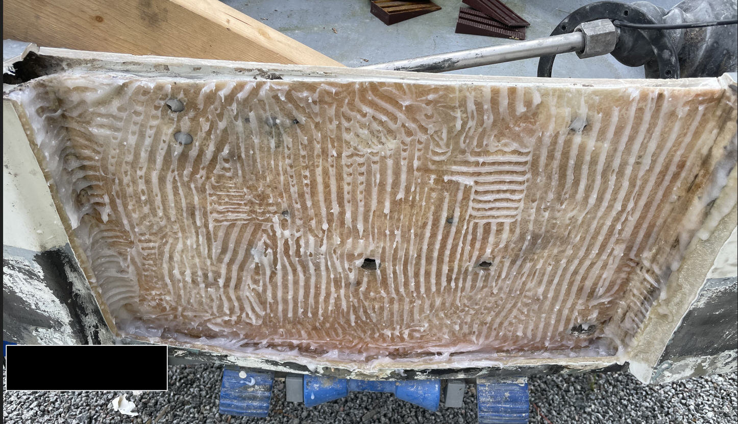

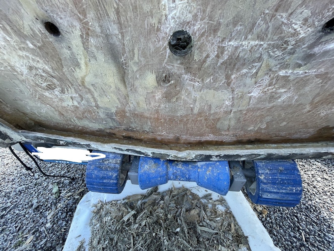

Igår satte jag till sist, med viss bävan, vinkelslipen i båten och blottade eländet, och idag har jag med skruvmejsel, stämjärn och multiverktyg lyckats få bort all gammal våt plywood och har bara lite slipning kvar för att få ren glasfiber. Nästa moment torde vara att få till en passande ny plywoodskiva, men jag har också noterat lite skavanker som bör åtgärdas - bl.a ett hål i glasfibern mellan aktern och in i skrovet som måste varit där från fabrik (se bild där jag ringat in det).

Mängden borrhål vittnar om en rik historik. Slipa ner och plasta eller bara lägga i filler?

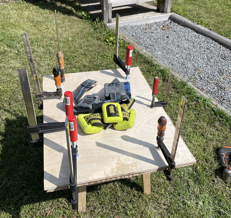

  • Limmat samman två x 12mm björkplyfa. Grundat med oförtjockad epoxi, sedan något tjockare blandning för limfogen.

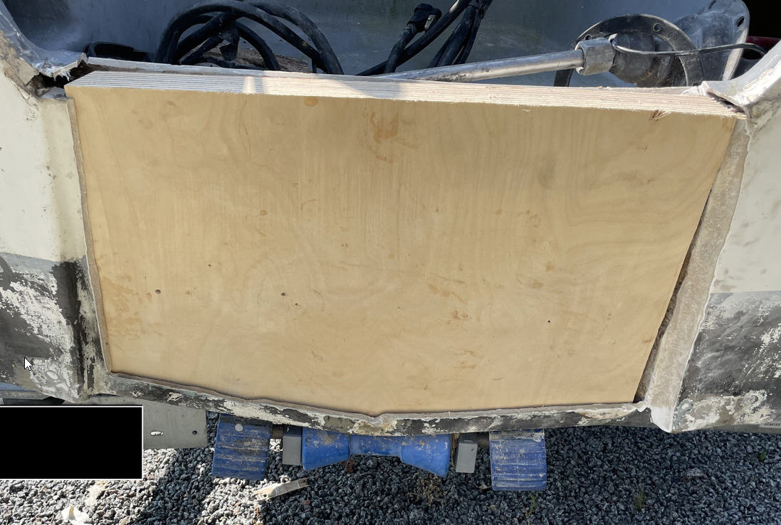

  • Sågat ut och passat in nya plywooden. Tyvärr fick jag pga den krångliga formen ta bort en hel del av kanterna på glasfibern för att det över huvud taget skulle gå att få den på plats.
  • Tvättat och smetat på rikligt med tjock epoxi.

  • Limmat nya plywooden och pressat den på plats med tvingar, en träbit fastbultad genom dräneringshålet och en del kilar.
