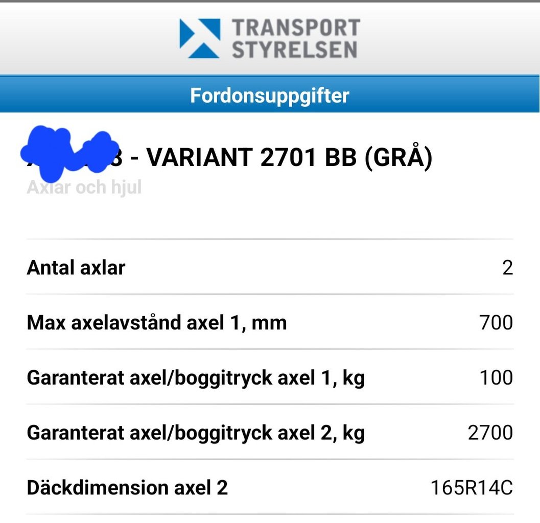

Det som förbryllar mig är belastningarna 100 kg på axel 1 och 2.700 kg på axel 2. Är axel 1 stödhjulet som dragstången vilar på när trailern är losskopplad?

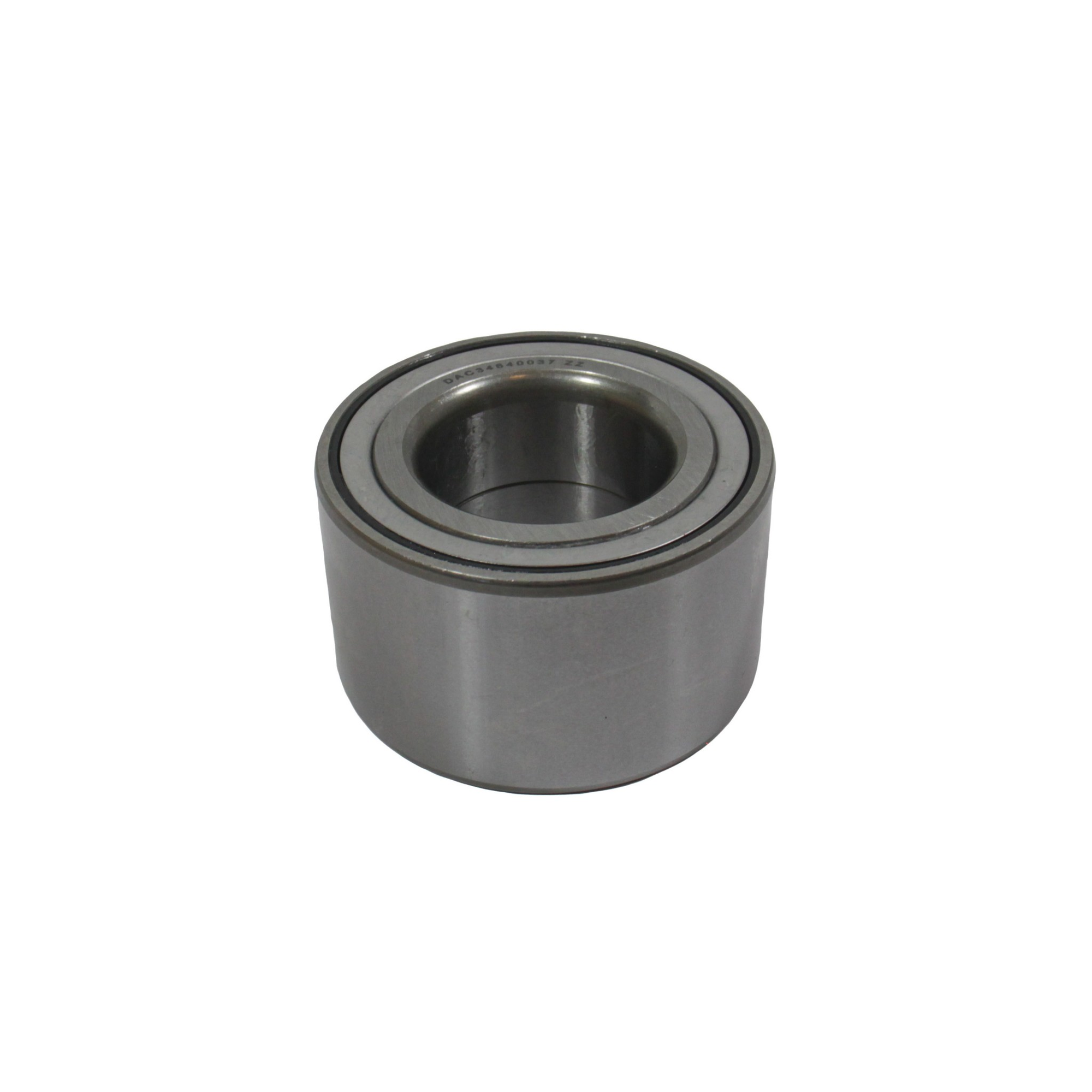

Har frågat kundtjänst på 2 olika ställen nu och de säger att lagren de säljer ska vara vattentäta...så långt allt väl men har inte fått svar på om lagren håller. När trailern är olastad så är axel 1 en aning i luften så att säga vid helt plant underlag. Något som jag frågade på besiktningen men de påstod att det är vanligt att det är så. Jag skulle nog påstå utan att mäta att det rör sig om millimeterar.

Hej.
Lagret på din bild har tätning av plåt.  Benämns ofta Z i lagerbetäckningen. Har det tätning på båda sidor kallas de ofta för 2Z
Tätning av gummi kallas ofta för RS och tätning på två sidor 2RS
Gummitätning är tätare än plåttätning så jag skulle kolla efter lager med 2RS-tätning.
Försäljarna säger att lagren är vattentäta... men jag menar att de inte är det.
Det går inte att köra ner lagren under vatten vid sjö/torr-sättning utan att få lagerskador efter en tid menar jag.
Jag baserar det på att båtvagnar har ofta lagerproblem, vanliga släpkärror har det inte.
Har frågat på besiktningen och fått det bekräftat. Jättevanligt på båtvagnar, jätteovanligt på husvagnar och andra släp.
Jag tror att lagerfelet beror på vatten. Jag tror inte att det beror på att lagret hade för låg kvalité eller var för dåligt specat för din belastning.
Jag tror inte att det är en slump att det är den bakre axeln som fått lagerskador.
/Mathias

16 timmar sedan skrev Strosselhuset:
Hej.
/Mathias
Helt rätt 2RS (SKF:s benämning på gummikapsling) är betydligt tätare än 2Z(plåtkapsling).
Finns ännu dyrare solidoil lager men bara i vissa storlekar.
Märklig trailer som inte har koniska lager , om den tål 2,7 tons axeltryck?

Nu har jag fått svar från trailer företaget! Infon i min app från transport styrelsen visar fel info av någon märklig anledning.... enligt företaget så är båda axlarna likadana och ska dela på lasten vilket gör att varje axel ska tåla 1350 kg alltså 2700 kg totalt. Jag antar att varje lager då ska tåla 675 kg... Det gör väl det hela en aning lättare att hitta ett fungerande lager.
Fattar dock inte varför appen visar helt fel info.🤔

2 timmar sedan skrev jollas:
Helt riktigt. Jag har en liknande trailer med totalvikt 2700 kg, den har två st 1350 kg axlar och i Transportstyrelsens app står följande under fliken axlar och hjul:
Antal axlar: 2
Antal hjul: 4
Max axelavstånd axel 700
Tekniskt tillåten vikt/axelgrupp, kg 2700
Däckdimension axel 1 185R14C 93K
Däckdimension axel 2 185R14C 93K
Den som knappade in Din trailer hos Transportstyrelsen har nog gjort lite fel. För övrigt tror jag att Du får svårt att hitta däck i dimension 165R14C som klarar 1350 kg/st den dagen Du behöver skaffa nya hjul...
2024-07-01 vid 18:46 skrev jollas:
Beror väl på hur högt Du vevat upp kulhandsken/dragbommen med hjälp av stödhjulet. Om axlarna och underlaget är parallellt låter det konstigt att de två axlarna skulle ha naven på olika höjd. I så fall skulle svängarmen vara olika monterad i de två axlarna.
