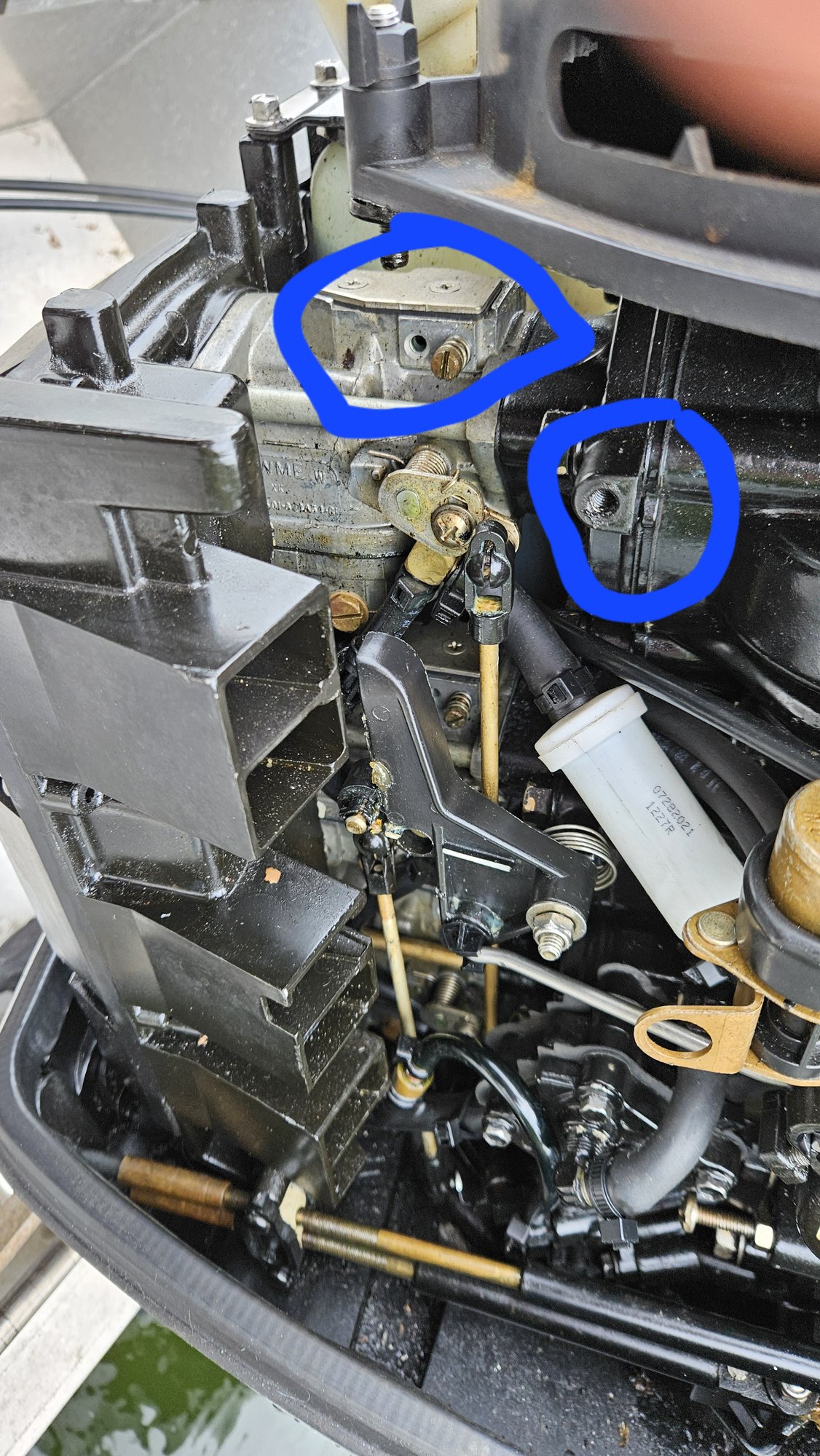

Glad i hågen med "ny" båt för säsongen så får man som vanligt en kalldusch.
Motorn som verkade gå bra vid provkörning dör på tomgång. Helt omöjlig att hålla i liv så fort man släpper på gasen. Trots att jag kört med den en lång stund så den är varm o fin så dog den direkt man lättar på gasen. Verkar gå bra så länge man har växel i och lite gas.
Det är en Mercury 2-takt, 90 hk från 2002.
Det kom en hel del avgaser från den vid uppstart. Dock lättstartad. Kan det vara nåt med bränsleblandningen? Den har autolube och är tankad med 98 okt.
Öppnade upp för att se om det var nåt uppenbart och noterade att det verkar saknas en skruv eller två men har inte haft en sådan här motor tidigare så det kanske är normalt.
Goda råd och styrkekramar tages tacksamt emot.
