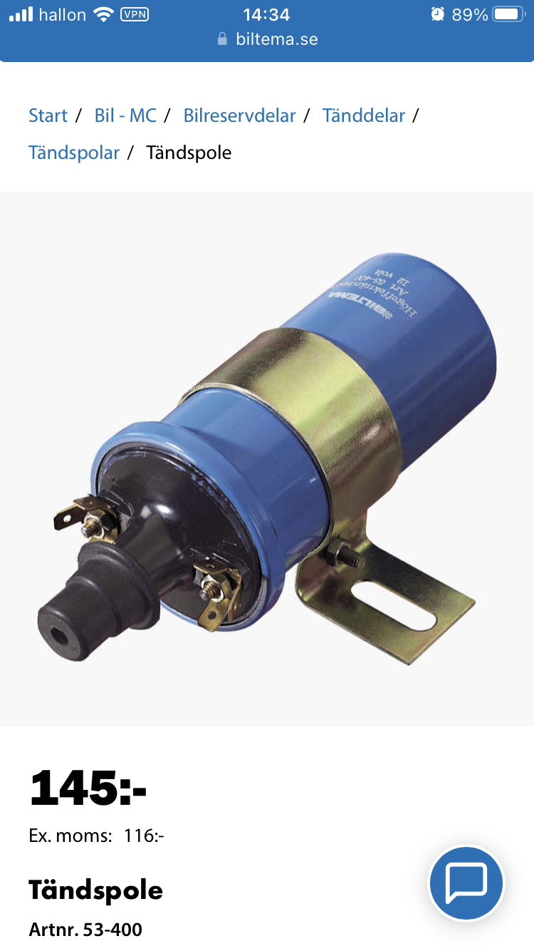

JamesRVS 2 Posted June 22, 2024 Hej är det någon som vet om biltemas tändspole funkar med en Volvo Penta B20? får ingen gnist och tändspole blev het. Kunde inte röra denna. Share this post Link to post Share on other sites
Jonaslatt 50 Posted June 22, 2024 Japp inga konstigheter. Jag kör det på min b20 aq130 2 Share this post Link to post Share on other sites
IngemarE 3,705 Posted June 22, 2024 (edited) Hade exakt en sådan i en veteranbil som fick en B20 istället för originalmotorn. Funkade sedan klockrent de 15 år jag hade kvar den. (Men fördelaren på välanvända B20 är ofta glappig och risig. Fast då går ju motorn, men kan t ex missa på vissa varv). Låter som att det är kortis på brytarspetsledningen, dvs att den ligger konstant till minus/chassie. Eller att brytarna aldrig öppnar, alt. att det är felkopplat. Edited June 22, 2024 by IngemarE 2 Share this post Link to post Share on other sites
Georg_Ohm 4,845 Posted June 23, 2024 11 timmar sedan skrev IngemarE: Hade exakt en sådan i en veteranbil som fick en B20 istället för originalmotorn. Funkade sedan klockrent de 15 år jag hade kvar den. (Men fördelaren på välanvända B20 är ofta glappig och risig. Fast då går ju motorn, men kan t ex missa på vissa varv). Låter som att det är kortis på brytarspetsledningen, dvs att den ligger konstant till minus/chassie. Eller att brytarna aldrig öppnar, alt. att det är felkopplat. Klassiskt fel. Denna spole jämförs ofta med Boschs blåa tändspole och den fungerar väldigt bra till Bosch fördelare med nummer som slutar på 034, 043, 009 och liknande. Som @IngemarE antyder är denna spole en favorit i veteranbilskretsar, hos dem som kör Volvo, VW, eller andra europeiska veteranfordon med Bosch elsystem. Kolla att gröna kabeln från brytarna/kondensatorn sitter ansluten på anslutning 2, och plus från tändningslåset finns på anslutning 1 (eller vice versa) ingenting annat skall vara anslutet till samma anslutning som brytarspetsarna/kondingen iallafall. Kondensatorer och tändspolar är förbrukningsvaror, om det är kortis i kondensatorn blir det ingen induktion i spolen och därmed ingen gnista, och det är avbrott i eller vid kondensatorn får man fula brännmärken på brytarspetsarna, och då blir det ingen gnista och spolen blir väldigt varm. 1 Share this post Link to post Share on other sites

JamesRVS 2 Posted June 24, 2024 2024-06-22 vid 19:45 skrev IngemarE: Hade exakt en sådan i en veteranbil som fick en B20 istället för originalmotorn. Funkade sedan klockrent de 15 år jag hade kvar den. (Men fördelaren på välanvända B20 är ofta glappig och risig. Fast då går ju motorn, men kan t ex missa på vissa varv). Låter som att det är kortis på brytarspetsledningen, dvs att den ligger konstant till minus/chassie. Eller att brytarna aldrig öppnar, alt. att det är felkopplat. hej Ingemar det stämmer helt visste att någon hade nämt det. Jag mätte och det var kortis vid anslutningen på fördelar huset. men hade redan handlat en ny tändspole.Ha som reserv då. fixade och den startar igen. nu justera tändningen. vet du hur mycket grader före eller efter? tack! Share this post Link to post Share on other sites
