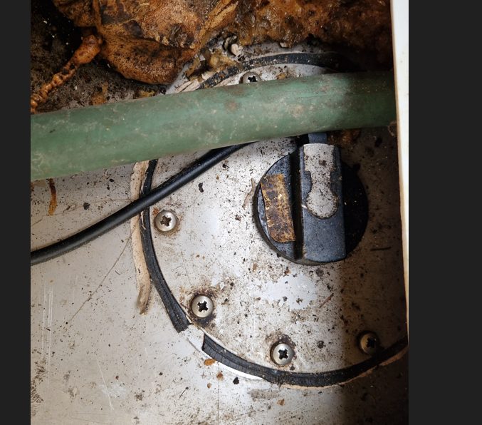

Så här såg packningen ut, ska ner och mäta lite så får vi se vad jag kan hitta för färdig packning.

28 minuter sedan skrev Brandten:
Eller köp en bit neoprengummimatta (den tål oljeprodukter) o klipp till. Det är nog enklare än att försöka hitta en passande packning. Det syns ju på bilden hur ofta du tittar ner i det facket 😇 så det gör nog inget om det blir lite ojämnt i kanterna, bara det blir tätt.

En fråga innan jag skruvar av locket för att mäta packningen, är det förenat med livsfara att börja skruva? Med tanke på bensin och gnistbildning etc... :)

24 minuter sedan skrev Brandten:
Behöver du skruva loss locket för att mäta hur stor packning du behöver?? Det går väl bra att mäta utvändigt och ta till lite marginal.
Tankgivaren som syns på bilden är endast en resistans så den är ofarlig. Har du något annat elektriskt som inte syns på bild så får du väl hålla dig borta från det. Men det enklaste är ju att lossa minuskabeln från batteriet så blir hela båten strömlös. Du behöver ju inte hantera verktygen så det slår gnistor. Vill du ha brandberedskap så kan det vara effektivare med en brandfilt än en brandsläckare.
Börja med att rita ett par streck på tank o platta så kan du återmontera som den ursprungligen sitter. Jag tror att din tankgivare är ett rör som går rakt ner o har en flottör invändigt så den är troligen inte riktningskänslig för eventuella snedväggar i tanken. (Äldre givare har en flottörarm o där är det viktigt att armen kommer i rätt riktning för att gå fri från tankväggarna.) När du skruvar loss locket så lossa först alla skruvarna. Sen skruvar du upp dem försiktigt en bit i taget. Rätt vad det är så släpper skruvarna förutom en som är längre än de övriga för att hålla kvar en platta inne i tanken som alla skruvarna sitter i. Tar du bara bort alla skruvarna så trillar plattan ner i tanken och du får börja fiska efter den... När endast en skruv är kvar så vrider du plattan åt sidan och sätter i ett par skruvar så plattan inte kan trilla ner, sedan lossar sista skruven och tar bort plattan. Det finns en slits i plattan så det går att lyfta ur den men det behövs inte, bara återmontera i omvänd ordning. För framtida losskruvning så kan det vara bra att markera på plattan var den långa skruven sitter.
När plattan är loss så är det enklaste att använda den som mall för packningen och så skruvhålen kommer rätt.

2024-11-18 vid 15:14 skrev Lintott:
Neopren- eller nitrilgummi.  https://www.kuntze.se/gummimaterial/
Såhär gjorde jag:
Min 5800 BC (köpt begagnad i år) luktade bensin i kabinen.
Tanken sitter under ett plastlock i durken i aktra sittbrunnen. Locket är fäst med skruvar och har en sikaflexfylld kantskarv. Det är svårt att demontera och det är svårt att rensa ytorna från sikflexet.
På den rostfria tankens översida sitter en tanknivågivare via en fläns som är ditskruvad med en gummipackning emellan. Jag såg spår av bensinläckor runt gummipackningen, och skruvarna var ganska löst dragna. Det verkar definitivt vara orsaken till bensinlukten.
När jag demonterade givaren märkte jag att gummipackningen hade hårdnat något och den var permanent lite hoptryckt.
Nu har jag skaffat nytt gummimaterial som tål bensin och som jag gjort en ny packning av (Biltema 60248). Dessutom har jag skaffat en speciell typ av silikongummi som tål bensin ( https://www.ebay.co.uk/itm/333684773354, ) och lagt sådant på båda sidor av den nya packningen. Samma silikon kletade jag även på skruvskallarnas packningars båda sidor.
Med detta tror jag att det skall vara tätt framöver.....
