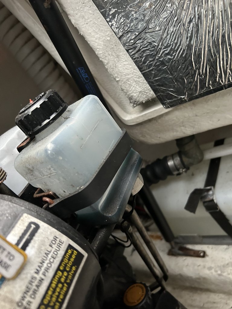

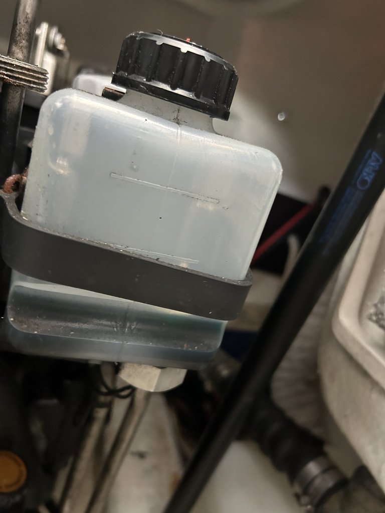

Helt novis, håller på och bekantar mig med motorrummet. Den röda vätskan är glykolen i det slutna kylsystemet? Vad skall jag fylla på med? Den andra lilla behållaren, är det drevoljan?
Väldigt dåliga bilder, kanske skulle tagit en överblickande bild istället uppifrån så hade det blivit enklare. Men säkert någon som kan svara som har meckat längre än 1 vecka med en likadan motor :)
Båten är en Ryds 23 DC
Tack på förhand

ja lilla drevolja .den kanske larmar? låg nivå fyll med orginalolja 300 kr brk skakas
stora med rosa vätska kan vara longlife g12 men se papper/dekal om motorn. den har väl en slang inkopplad? sedan ser den ut att sitta lågt placerad. kontrollera detta. B

Tack för svar.
Ja precis, den larmar. Skall fylla på omgående. Står det på motorn vilken vätska det skall vara? Den sitter halvvägs i backen :)

6 timmar sedan skrev Matiasl:
Men jag tror @bemek med "lågt placerat" avsåg placeringen av expansionskärlet för kylvatten. Det bör sitta i höjd med motorns/kylsystemets högsta punkt.
Även jag funderade på slang till detta kärl, syns inget uppenbart på bild.

Burken ska sitta lågt, så den är rätt monterad. Slangen syns i bakgrunden, En genomskinlig plastslang.Sitter monterad i botten av behållaren. Mercruiser kallar det Coolant recovery system. Kylvätskan är Mercruiser original färdigblandad.
