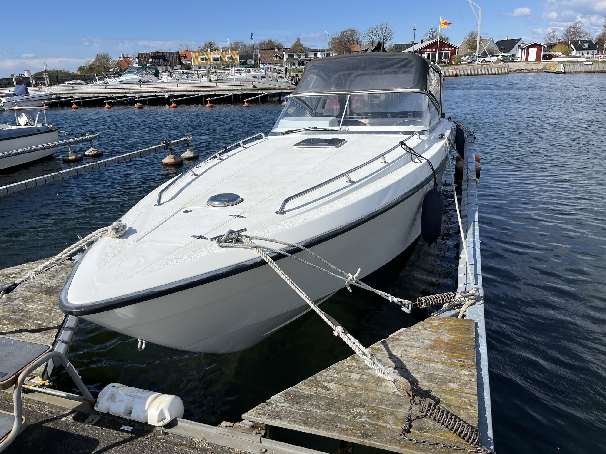

Vilken typ av flytkropp har bommarna? Våra gamla runda tar upp en del plats se bild.
Förvisso ligger man med helt tajta förtöjningar på flytbrygga, så båten rör sig inte nämnvärt i sidled.
Jag har normalt inte i fendrarna, bara vid storm.
Ligger på 3,0 m plats med båt 2,55.

Akterifrån syns flykropparna bättre. Det är de som tar i om jag inte ligger väldigt stramt.
Jag har 22,5 cm fritt på varje sida. Men flytkropparna tar upp säkert 10 cm.
Andra har fyrkantiga flytkroppar som inte bygger på sidled.
Jag skulle säga att 30-40 cm fritt per sida är komfortabelt. För stor plats säg 50 cm per sida, gör det svårt att nå ena sidans förtöjning, för då kan du ha en meter avstånd till den.

 Vilken fin båt du har! Ser ut att du har ok med plast men lite tajt med tanke på att du inte riktigt kan ha fendrar på. Verkligen ordentlig förtöjning, det måste man nog ha med tajt bredd…

Vi har likadana som du på bild, känns nu nästan för tajt när jag tänker på det också…skulle önska 20 cm på varje sida…tack för dina inlägg!

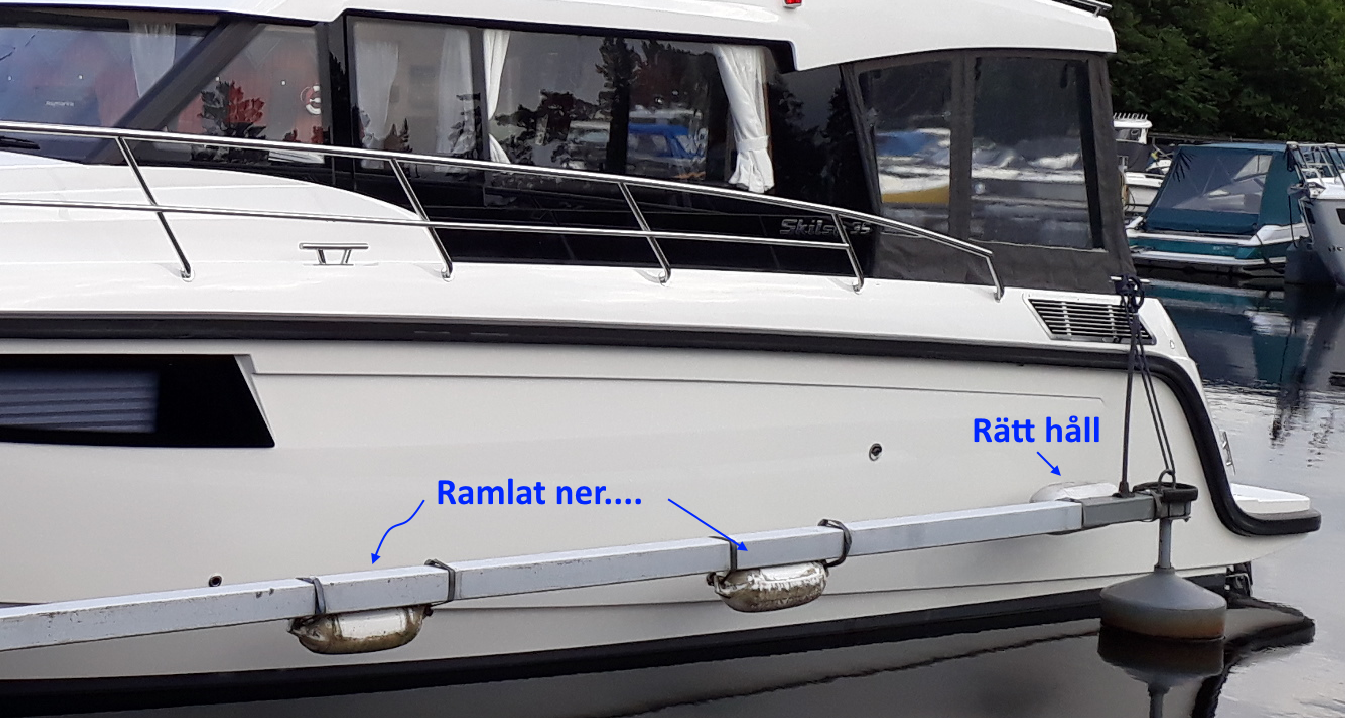

Jag har haft skydd på Y-bommarna rätt många år (20 år?). Sedan de monterades så har jag aldrig hängt ut fendrar på bryggplatsen. Jag tryckte dit dem o drog några buntband om. Enda underhållet är att sätta på nya buntband ibland, även om de sägs vara uv-tåliga så går de av.
Jag backar in och vid sidvind så går båten ibland lite snett in men det har bomfendrarna hitintills klarat galant. Det jag tycker är en fördel med mina bomskydd/karmskydd är att de tar väldigt lite plats och inte behöver pumpas. Genom att de är U-formade så glider de inte av bommen.
Jag hittade dem hos en bryggsäljare men nu verkar de inte finnas som "Bomfender" längre. Däremot hittade jag samma produkt under beteckningen "Karmskydd".
Nackdelen med att köpa "karmskydd" är att de bara verkar säljas i stora buntar, men slår man sig samman så har de rätt bra pris (de går kanske att hitta styckevis om man letar..). De nedan kostar 160:- / tvåmeterslängd.
Exempel på handlare:  https://www.wiedland.se/shop/product/22st-karmskydd-100-120mm
De finns även i smalare dimension som passar Y-bommens snedsträvor.

Tack för länken, själv har jag tidigare använt rörskydd för utomhusbruk från bygghandeln. De ser bra ut, ska kolla särskilt på de för snedsträvor! Tänkte dock att det är mest skydd när man kör in och ut men har alltid haft fendrar på båten när den stått förtöjt i hamnen. Mich nu kanske kan jag inte ha fendrar på båten då de inte får plats…nu när min båtplats blir så smal får det bli mkt tajt förtöjning så att båten vid stora vågor inte slår i bommen på sidorna….

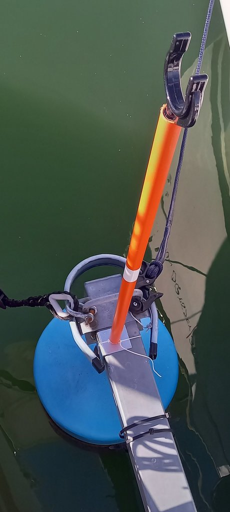

Vi använder nästan aldrig båtshaken, har sådana här på fasta platsen. Det klena snöret är ersatt med kraftigare doningar.
Här är "receptet".
