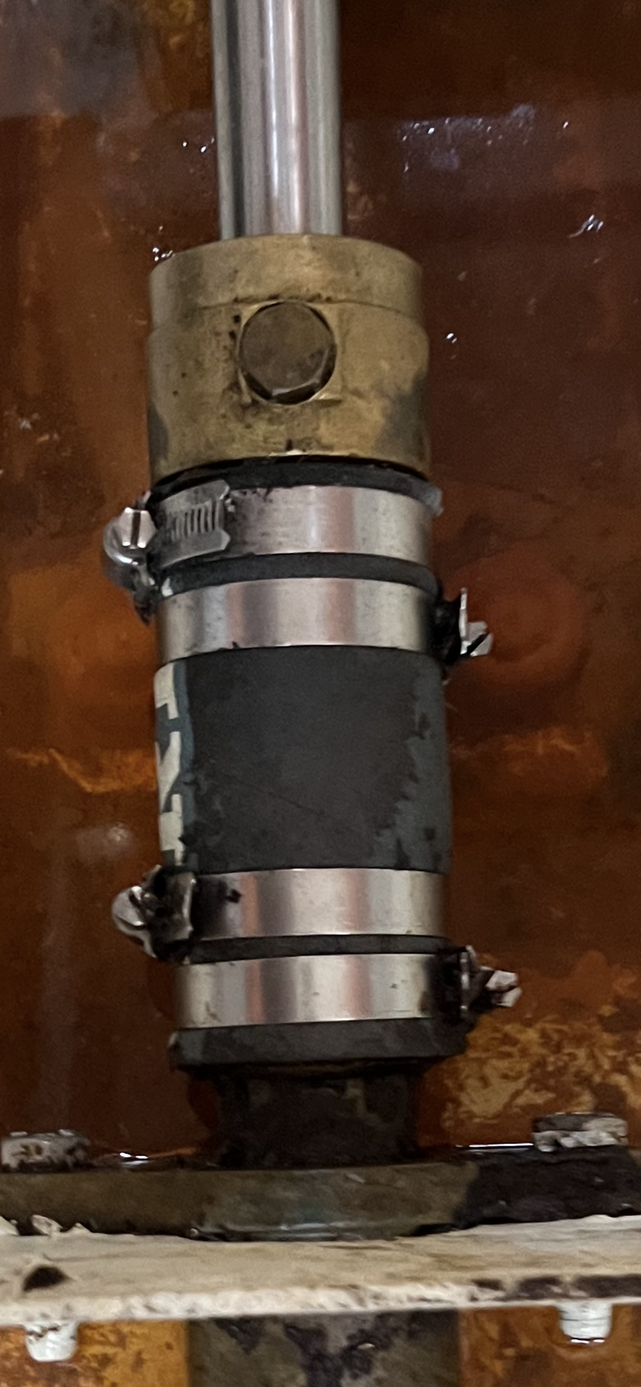

Så här ser axeltätningen ut
Osäker på vad cutlasslagwr innebär riktigt men det sitter ett "stöd" för axeln utanför skrovet. I den är det någon typ av lager.

12 minuter sedan skrev Omikron1:

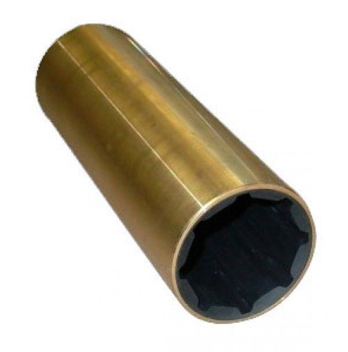

Det yttre lagret är ett cutlasslager av gummi som smörjs med vatten när båten ligger i sjön. På land går dom trögt + bränns sönder om man inte vattnar dom med vattenslang eller blomspruta.

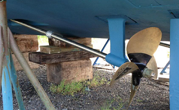

Jag antar du antingen har konfiguration med stödbock typ detta:
eller med stävlager typ detta:
Bägge har ett lager som axeln går igenom och det är oftast av typen cutless/cuttlass:
När det blir dåligt kan allt möjligt hända, bl.a. kan den kärva och nypa. Så här kan det se ut när det är dåligt:
Din axeltätning vågar jag inte gissa vad det är för typ. Känner inte igen den.

1 minut sedan skrev Boanjohan:
Har som det första exemplet, ska kolla mer nästa gång jag är vid båten. Jag har aldrig haft växeln i när motorn körts på land. Det kan väll inte kärva av att vrida det för hand några varv?

28 minuter sedan skrev Omikron1:
Nä, dra för hand är ingen fara. Det bör man göra för att kontrollera att axeln går runt normalt och för att kolla att gummit är okej (man kan se att gummit inte släppt från hylsan, sprickor i gummit, ribbor som lossnat etc).
Om du har ett bladmått kan du försöka mäta lagerspelet mellan gummit och axeln. Det bör finnas ett spel på kanske 0,1-0.2 mm. Får du inte in ett 0,05mm bladmått så skulle jag säga det är för tight. Lättast är att mäta på ovansidan axeln där spelet av naturliga skäl är när axeln inte snurrar.

1 timme sedan skrev Omikron1:
Det kärvar om det inte är blött vare sig du snurrar för hand eller med motorn, men det bränns inte sönder av några varv för hand.
