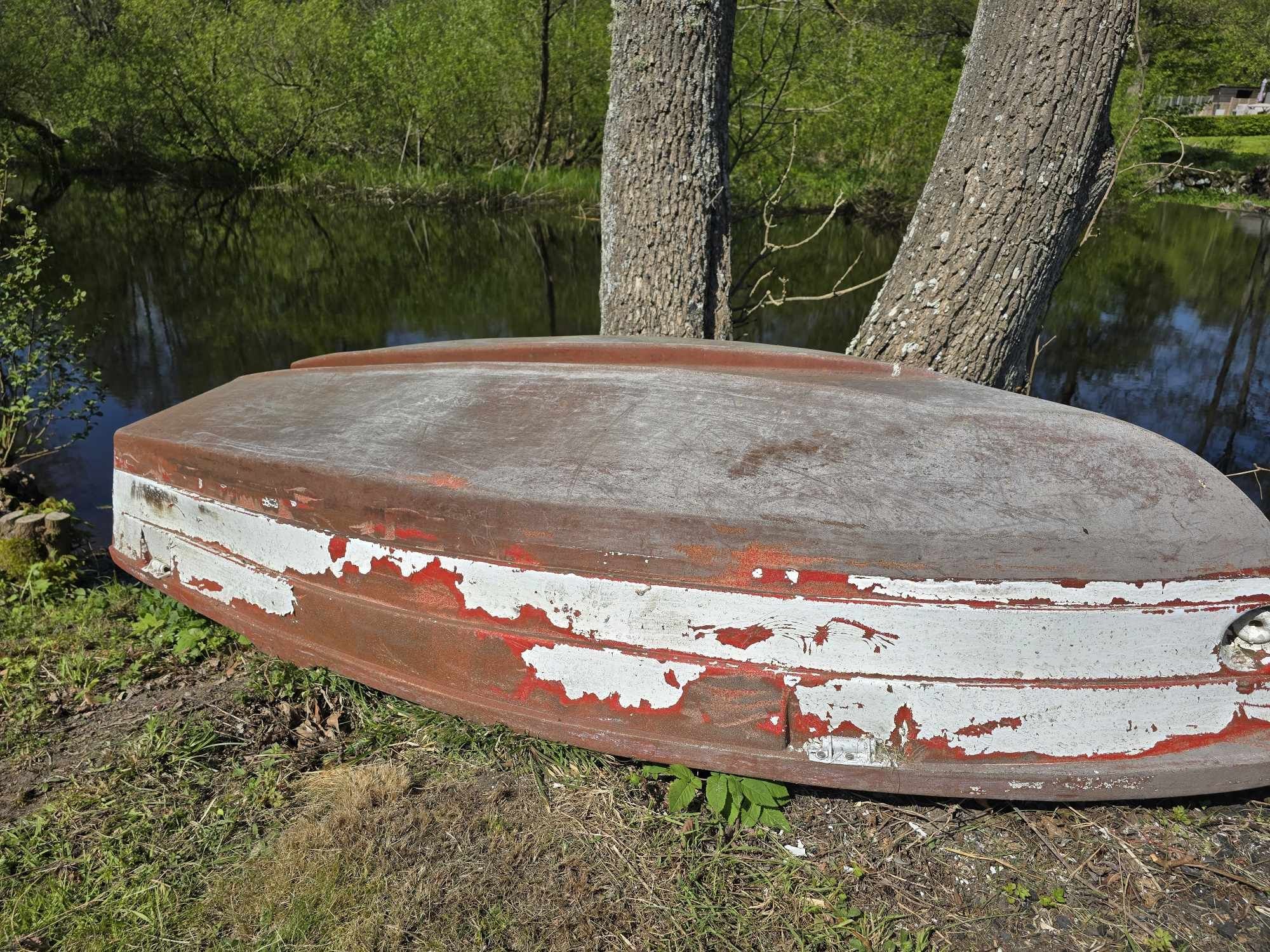

Måla gammal båt
Fråga
Vi har nyligen köpt ett hus vid en å, till detta fick vi även båten på bilden, tyvärr är jag en rookie på detta så vet inte om det är en plastbåt eller en glasfiberbåt?
Båten används inte nämnvärt eftersom vi har kanot och kajaker, men tänker ändå att det kan vara trevligt att ha den liggandes i trädgården om den hade varit lite finare, vad tror ni om att måla båten? Är det värt att göra det? Hur skulle vi i så fall gå till väga?
Tack på förhand allihopa!
//Mikael

6 minuter sedan skrev Skullbone:
//Mikael
Det är en Pioner-jolle.
https://pionerboat.no/modeller/pioner-8-mini/
Den är tillverkad i genomfärgad rotationsgjuten PVC-plast (har funnits i vit, röd o grön färg). Den typen av material blir med tiden sprött och riskerar att spricka. Det går att laga genom att smälta samman sprickor men blir sällan riktigt bra (riskerar ny spricka bredvid..).
Materialet är "lite fett" och det kan nog vara svårt att få färg att bita riktigt bra. Jag har aldrig testat men misstänker att det kan behövas någon fästprimer som grund för att få bra fäste för färgen.
Kolla med en färghandel om lämpligt färgprogram för PVC.
