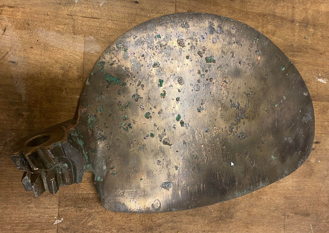

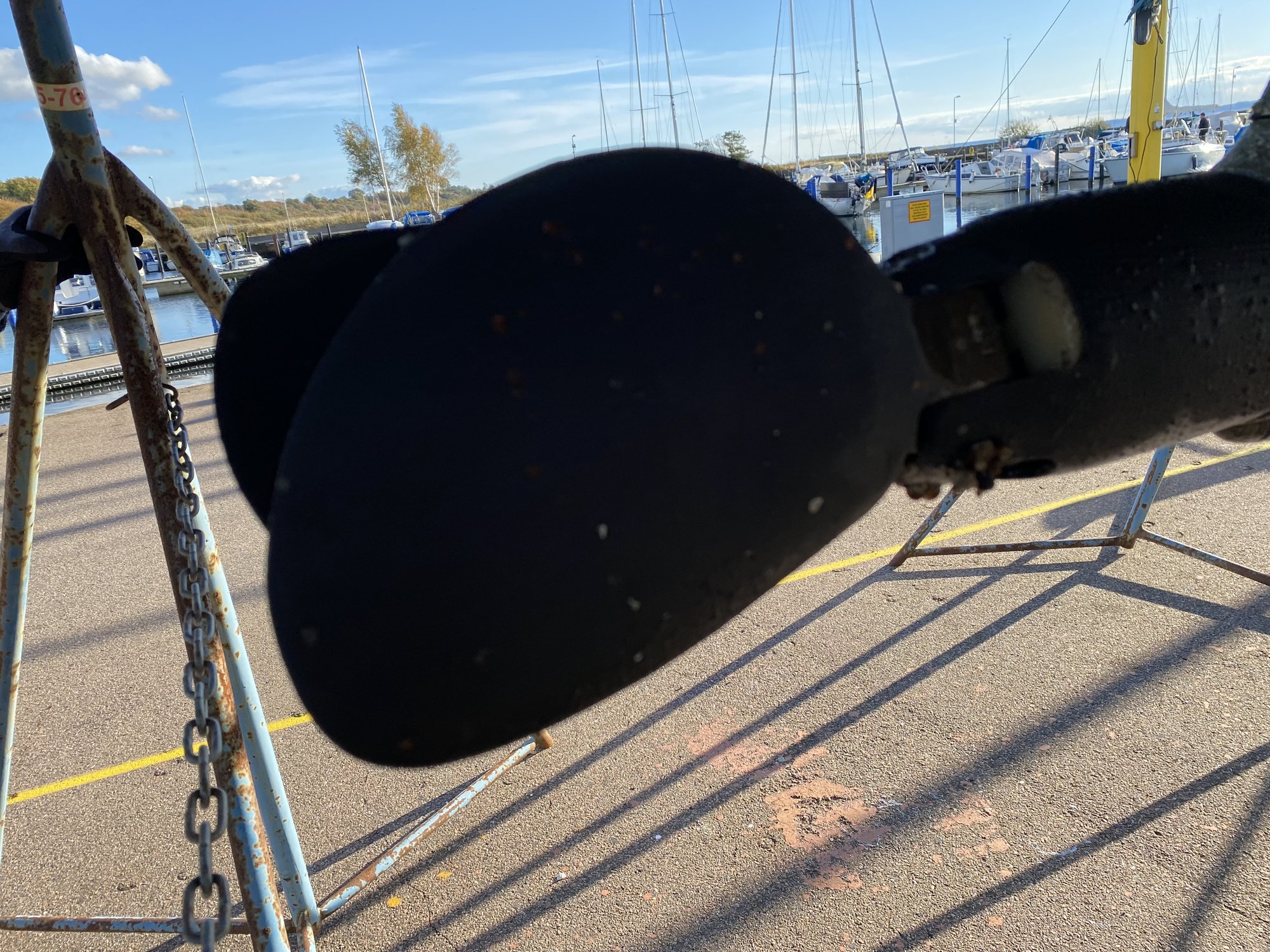

För tre säsonger sedan tappade vi vår foldingpropeller i Marstrands hamn (efter påhälsning i spökgarn dagen innan), den tappade propeller var en Eliche Radice.
Denna propeller hade vi haft i ganska många år, den hade inga anoder och visade inte minsta tecken på korrosion.
Den ersattes med en Flexofold, som har anoder på själva propellern. Noterade redan första sommaren att dessa var helt borta vid torrsättning.
Så har det varit varje år, men i höstas var propellern klart anfrätt, bladen är OK men "navet" ser sådär ut. Tror inte det är ngn stor fara hållfasthetsmässigt ännu men detta måste få ett stopp.
Anoden på drevet behövde bytas vartannat år med gamla proppen, nu händer där typ ingenting med den....
Lite avvikande båtnyttjande förra sommaren, bodde på båten i två månader och seglade från hemmahamn i Öresund upp i Östersjön och sedan kanalen tillbaka.
Inga gulaktiga oxidskikt som ögat kan se på den anod som är kvar (på S-drevet).
Motor är en VP2030 med S-drev, VP har ansträngt sig för att isolera drevet från blocket och resten av motorn, med en vanlig multimeter lyckas jag inte mäta fram ngn form av ledningsförmåga från varken motor, batteri minus eller landströmsjord till propelleraxeln.
Vidare är motorn bara batterijord när man kör startmotorn (om jag fattar kopplingschemat rätt) generatorn har "feta" kablar direkt till batteribankerna (vi avskiljare).
Generatorn ny sedan mitten av förra sommaren, förstår dock inte hur det skulle påverka :)
Vi har samma bottenfärg Jotun Nonstop VK som vi haft under den gamla propellerns liv (innehåller 22% kopparoxid enligt kemikalieinspektionen).
Jag behöver förstå hur detta kan hända, har ngn en teori som kan mätas eller på annat sätt verifieras?
TIlls gårdagens mätövningar trodde jag att min egen landströmsjord kunde ta sig "ut" via varmvatten beredaren (vanligt problem)
Har inte heller lyckats mäta ngn läckström, landströmmen har jordfelsbrytare.
Om det är ngn grannbåt med "landströmsjord till vattnet" hur kan man påvisa det?
Om det är "batteri" med ngn annan del av båten hur listar man ut det?
Har läst många inlägg här och förstår att en isolationstrafo, egen jordplåt/platta etc är den bästa lösningen, men då behöver man ju innan den investeringen veta att det är landström och jord antingen båtjord eller landströmsjord som är problemet, är det ngt annat är det ju bokstavligen 10 papp i sjön...
Tacksam för era tankar, idéer inspel för vidare undersökning.
Fram till den 23:e kan jag mäta på land därefter blir det blötare förhållanden...

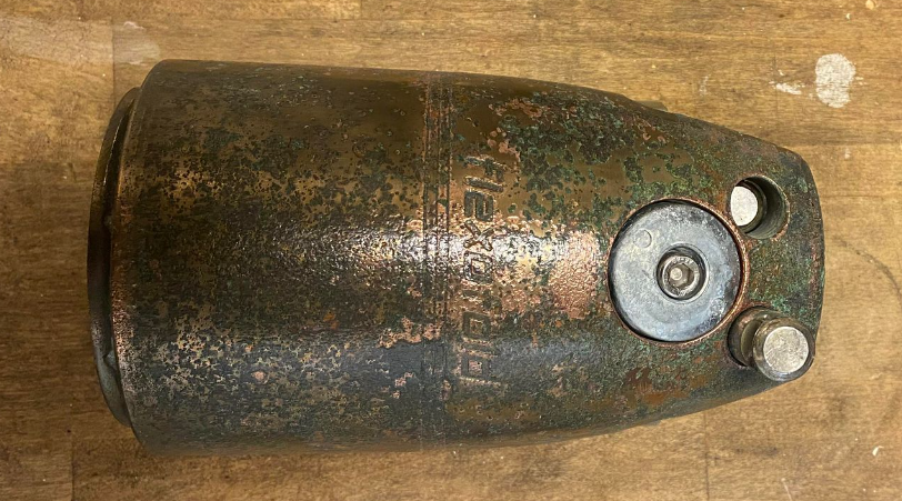

Bifogar några bilder på propeller innan den kördes över med stålborste...

Mer info från dig som kan vara pertinent:
1. Har du en bild efter stålbostande?
2. Vad är det för metall i muttrarna på bilden?
3. Är någon av grejjerna på bilderna en "anod"?
Share this post
Link to post
Share on other sites

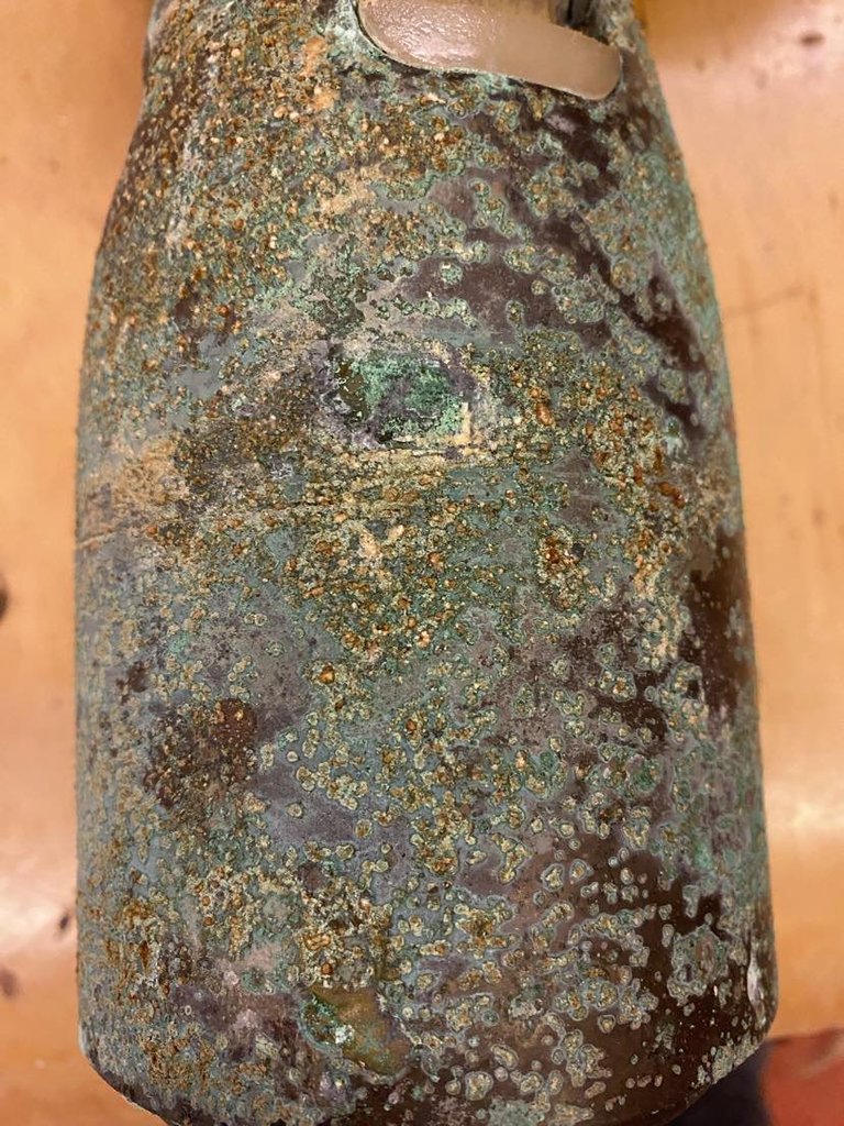

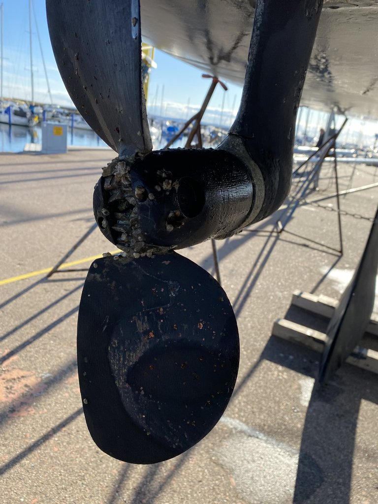

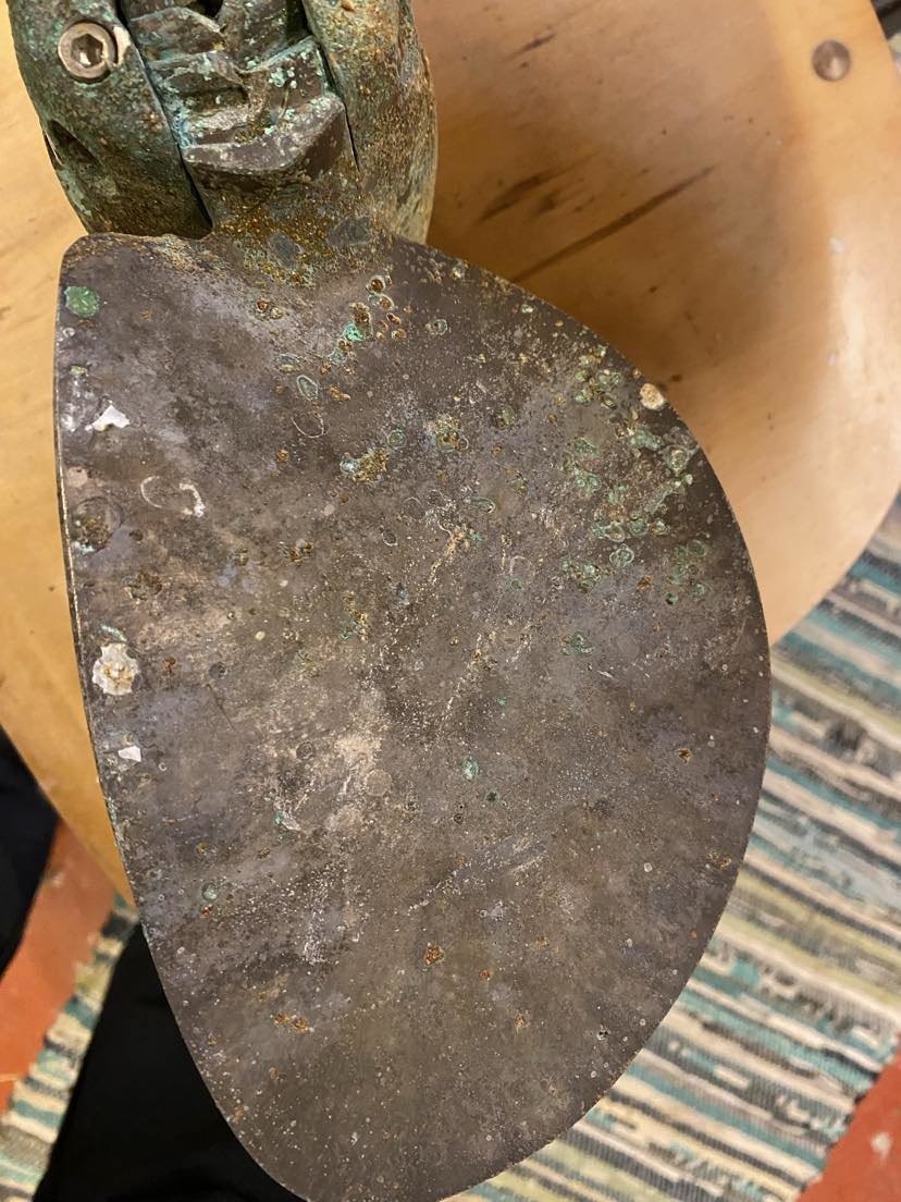

50 minuter sedan skrev Dany_ms:

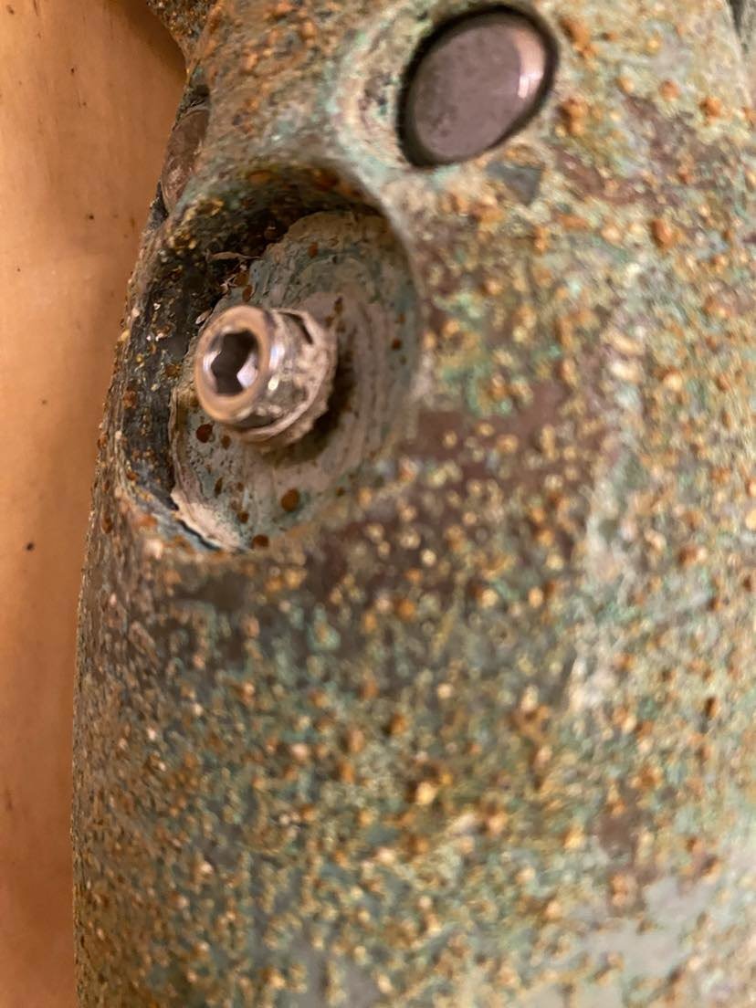

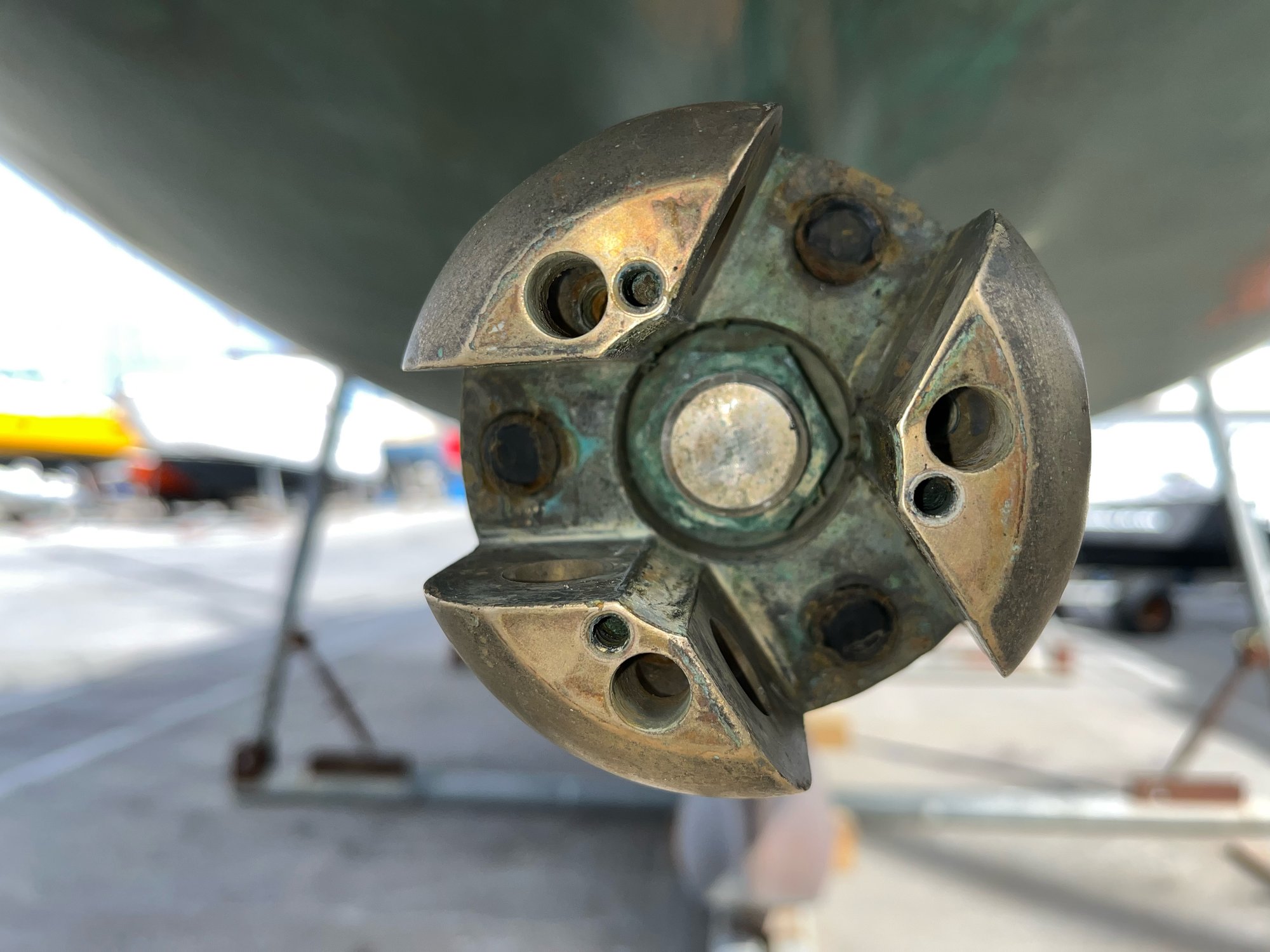

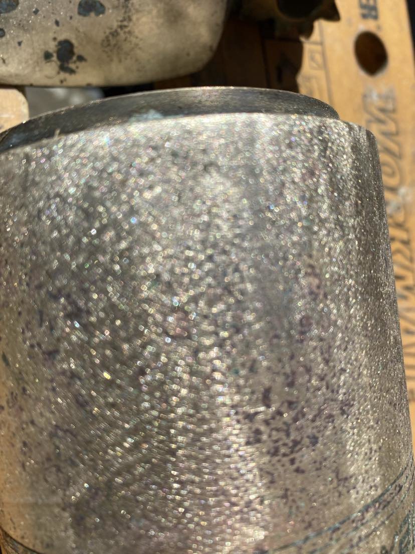

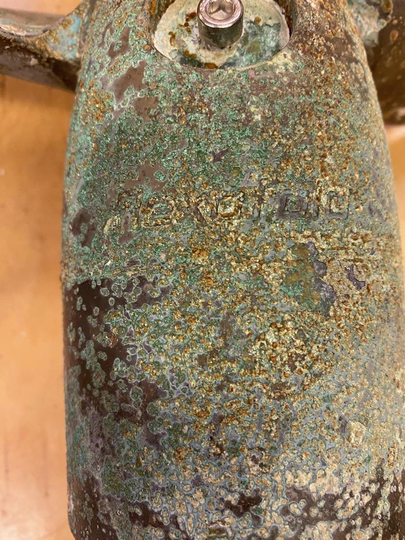

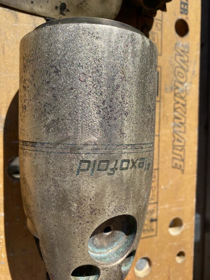

    Japp bfogar ett par bilder till
    Utgår från att du menar insexskruvarna, oklart material men känns som Rostfritt, är orgnial som kom med propellern från              Flexofold
 "Hålet" är platsen där Anoden skall sitta, lade dit en ny och tog en bild för att illustrera
Bild 1 navet efter en inte alltför ambitiös stålborstning, hoppas det syns tydligt att det är med kopparfärgat där det var som värst.
Bild 2 med ny anod och axlarna till bladen synliga, troligen ngn form av rostfritt, allt är Flexofold orginal.
Sitter även låsbultar till axlarna som även dessa verkar vara rostfritt av ngt slag.
Bild tre ett av bladen efter borstning kommer snart det verkar vara stopp för uploads just nu..

Flexofold har bytt till någon skräplegering.
Jag hade en Flexofold till förra båten (propellern köptes 2002). Efter många års användning så var det aldrig några problem med den. Bra driv framåt och snabb utfällning vid backning
När jag bytte båt så återmonterade jag originalpropellern på gamla båten, behöll propellerkroppen och bytte bladen till mer passande stigning o diameter.
Vilken skillnad i kvalitet! Den gamla propellerkroppen ser fortfarande fräsch ut men bladen uppvisar samma angrepp som dina.

Det var ju tyvärr en tråkig indikation, men inte helt oväntad...
Tog kontakt med inköpsstället i höstas, de var hjälpsamma men skickade mitt ärende till Flexofold i Danmark, där var de tämligen kallsinniga och legeringen är tydligen lika publik som CocaCola receptet.
Man börjar ju fundera på förkoppring som en möjlig utväg, har läst en del om det men lite oklart om det kan funka för att avhjälpa mitt problem....

En extrakoll på en foldingpropeller på ett S-drev, är att mäta att det inte finns elektrisk kontakt mellan propellerns ytternav (som bladen har kontakt med) och innernavet (som sitter i kontakt med S-drevsaxeln).
FInns det kontakt dem emellan så kommer anoderna på propellern och på S-drevet att samverka och skydda både drevet och propellern.
Annars ser det på bilderna ut som om din propellers blad men framförallt navet har drabbatrs av små lokala gryn med avvikande legeringssammansättning än huvudblandningen detta kan inträffa då avsvalningen efter gjutning är felaktig. Då uppstår det sådan punktkorrosion som bilderna visar.
FLexofold köpte under en period färdiggjuten stång av NiBrAl och svarvade sen fram navdelarna.  Bladen gjöt de själva. Då förekom att naven fick denna punktkorrosion, medan bladen inte fick det. Bifogar hur det kunde se ut då.

Har kontrollmätt även detta och det finns ingen ledning mellan ytter och innernav på propellern, gjorde även detta med propellern monterad med låsbleck och hela rasket.
Intressant tänker mig att detta kan jag ta vidare till leverantören för en diskussion...

Hatten av för Capella (där jag köpte propellern), hade kontakt med dem tidigare i vinter och därifrån kom jag vidare till Flexofold. Capella hörde av sig inom någon timme efter att jag mailat dem idag och länkat till denna tråden, vi förde en konstruktiv diskussion.
Men vi är ju alla oklara över vad som sker, även om Seawolfs legeringsteori diskuterade ganska länge.

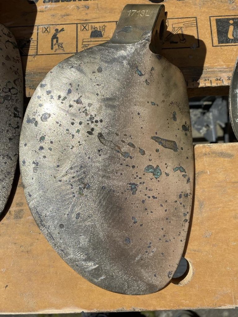

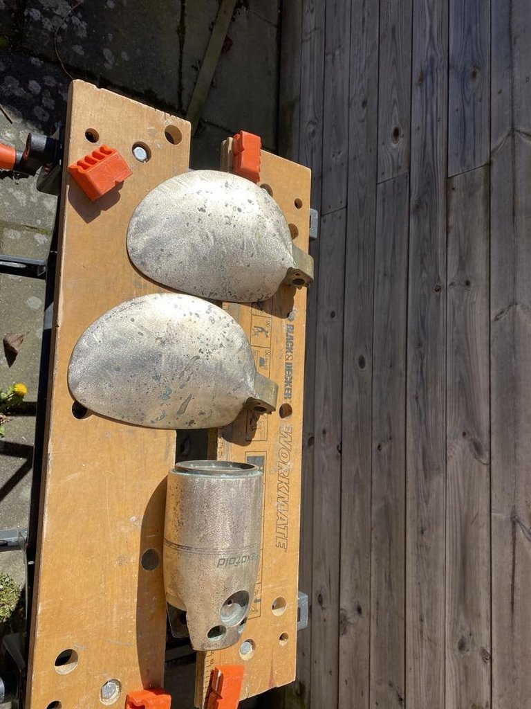

Hej igen,
Uppdatering...
Hade ett långt trevligt och mycket givande samtal med Seawolf, tack igen för det.
Nibral, eller NiBrAL legeringen som används skall inte korrodera i saltvatten.
Till och med Flexofold själva har i historien sagt att anoder är en eftergift gentemot marknadskrafterna.
På Seawolfs inrådan kommer jag att putsa upp propellern med sandpapper och måla den med vanlig bottenfärg, och inte montera anoder.

I år såg den ut att behöva lite TLC så jag plockade loss bladen och märkte då något nytt, märken på bladen som jag misstänker beror på dåliga "shock absorbers".
Fick hjälp av den danska FOF tillverkaren vilken variant som passar min propeller hub, båten tillverkad 2002. Det är 3 st runda svarta gummikuddar med diameter 13 mm.
Nu råkade jag kika på ett foto tidigare i den här tråden, inser att min propeller har klena gummidämpare jämfört med senare modeller med breda gulbeige dämpare.
Nya klena dämpare är bättre än de gamla slitna.
Jag kör utan offeranod och seglar i saltvatten.
Jag har tagit till mig rekommendationerna för Coppercoat när det gäller färg kontra underhåll av bronspropellern.
För Coppercoat behöver man inte göra något med skrovytor som är gröna medans svart/bruna skrovytor behöver "aktiveras" genom lätt slipning.
Därför har jag tagit det lätt med putsande av FOF men i år såg den för dj....g ut.

12 minuter sedan skrev skippeer:
I år såg den ut att behöva lite TLC så jag plockade loss bladen och märkte då något nytt, märken på bladen som jag misstänkte kom pga dåliga "shock absorbers".
Fick hjälp av den Danska FOF tillverkaren vilken variant som passar min propeller hub, båten tillverkad 2002. Det är 3 st runda svarta gummikuddar med diameter 13 mm.
Varifold har liknande gummidämpare. Små kullriga med självhäftande tejp i botten. Det fungerade så klart inte länge utan dämparna var försvunna. Jag löste problemet genom att karva ut nya dämpare ur ett grovt lastbilsdäck. de sitter "med klämpassning" så det behövdes ingen självhäftande tejp. De har suttit kvar i många år nu...

Skipeer,
Vill absolut inte måla fan på väggen, men märkena på dina blad tycker jag inte ser ut som mekaniska skador, det ser ut som korrosion i ngn form.
Kan ju vara så att dämparna hindrade anliggning och med anliggning utan dämpare kom angreppen, skall bli intressant att se läget till hösten om vi kommer ihåg denna tråden då....
  • Like 1

Fyller på med info om vad jag gjort med den gamla FOF propen.
Beställde 3 st gummidämpare som väger några gram, skickades som paket och inte som brev. Nåväl, det kom fram från den danska tillverkaren.
Art nr V1110.
De gamla svarta slitna höjd 9,7 mm,
nya ljusbeiga höjd 10,2 mm.
Diameter 14,4 mm
Pillade ur de gamla med en rak mindre skruvmejsel.
Rengjorde hålen i propnavet och stoppade i en axeltapp som mothåll för stor rakskruvmejsel när jag tryckte in de nya gummidämparna.
Blir intressant om det märks vid motorgång och till hösten hur FOF propen har förändrats mtp att jag kör utan zinkanod och eventuell ny korrosion.
Ingen antifouling, bara rengöring, tagit till mig råd från Coppercoat tillverkaren, grön kopparfärg ingen åtgärd, svart / mörkbrun putsa så att Cu jonerna släpps loss.
Lite glapp mellan blad och hub så byte är på G när jag testat färdigt med fullvarv mtp utväxling på ny och om ny minus huvudbrytare för motorn och den gamla minushuvudbrytaren för bogprop och ankarvinschar.

Hej igen,
Då är båten på land efter en säsong med målad propeller och utan anoder på propellern.
Känns absolut bättre än förra hösten/våren. Havstulpanerna växte bra på de rostfria delarna.
Korrosionen mindre men fortfarande punktkorrosion, som jag tyvärr tror har med materialet att göra.
Vad tror ni andra?
  • Like 1
